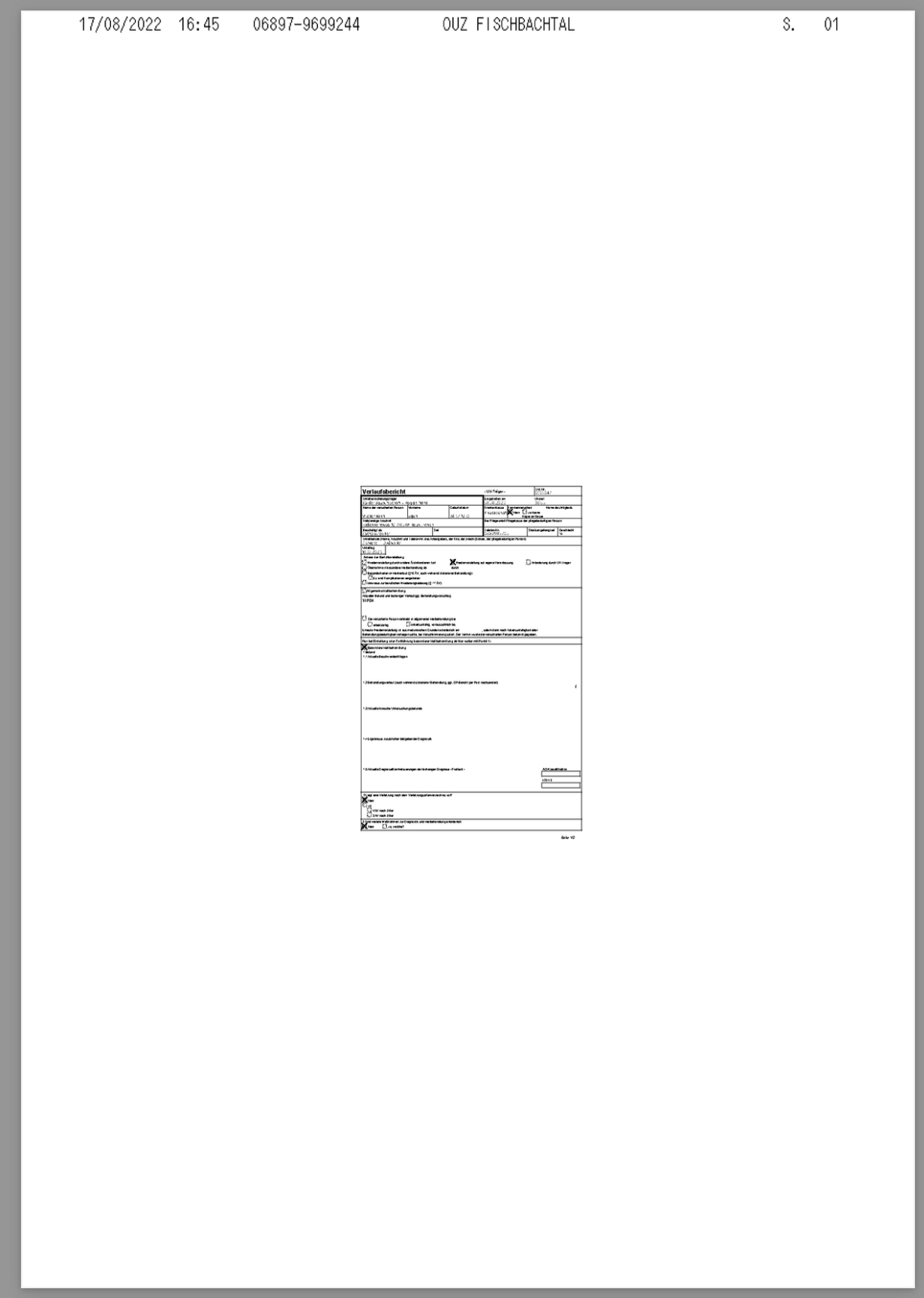

wir senden regelmäßig v.a. an die BG Formulare über den Fax-Button (mit gedrückter "Option"-Taste auf Druck und dann auf den Fax-Button). Dabei ist nun aufgefallen, dass die so gesendeten Formulare deutlich verkleinert (ca A6 mittig) auf der Gegenseite ankommen. Sende ich einen Brief direkt als Fax oder ein Dokument über das Fax-Panel, kommen diese korrekt an.
Die gefaxten Formulare werden so verkleinert, dass diese nicht leserlich sind.

Zur besseren Verständnlichkeit. Das Fax kommt so an:
Interessant ist auch, dass das in der Kartei abgelegte Faxdokument auch nur eine Größe von 6,2 x 10,01cm hat.

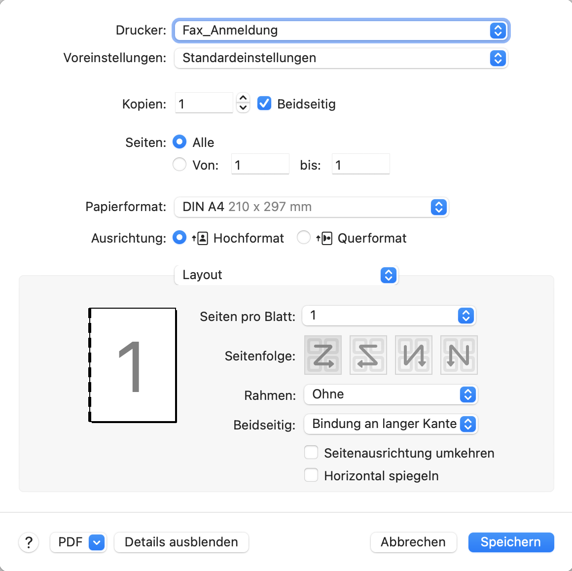

Das Druckprofil kann ich in diesem Fall ja gar nicht wirklich wählen, es wird automatisch das Fax-Druckprofil verwendet. Dieses ist - behaupte ich zumindest mal - korrekt eingerichtet, weil Faxe über das Faxpanel bzw. über den Fax-Button in der Briefverwaltung korrekt versendet werden.
Faxe werden über unserer Multifunktionsgerät Brother MFC-L6800DW gesendet.
Das Problem tritt an allen Arbeitsplätzen auf.
Es ist bei allen Formularen so. Auch wenn ich z.B. Überweisungen über den Druckbutton mit gedrückter option-Taste faxe, werden die in der Größe 10x6cm gesendet und das Fax entsprechend in der Akte gespeichert. Verschickt man ein Formular mit Rechtsklick auf den Karteieintrag -> neue eMail (Standard) als Mail, dann hat das PDF (BG-Formular) ein Format von 30x42cm,  auch ein Überweisungsformular ist viel größer, als es sein dürfte. Beim Mailen wird es also stark vergrößert, beim Faxen stark verkleinert.
Beim Fax-Drucker ist als Format A4 gewählt. Es hängt aber wahrscheinlich ja nicht nur mit dem Fax zusammen, da die Größe bei den Mails auch verändert wird. Auch ist das ganze unabhängig von der OSX Version.
