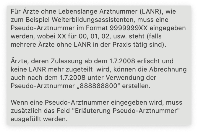

Für Weterbildungsassistenten kann man entweder die Pseudo-LANR eintragen oder "Default-Abrechnung auf:" setzen (Nutzerverwaltung/Leistungserbringer)
Genau das war bei uns aber das Problem. Die LANR des Weiterbildungsassistenten wurde an die HÄVG übermittelt (Obwohl die Default Abrechnung auf mich eingestellt ist)...
 Das erklärt das Problem. Wird in v1.112 korrigiert.

Aus  dem "PROTOKOLL ZUM HÄVG RZ ANBIETERWORKSHOP" vom 05.08.2021
