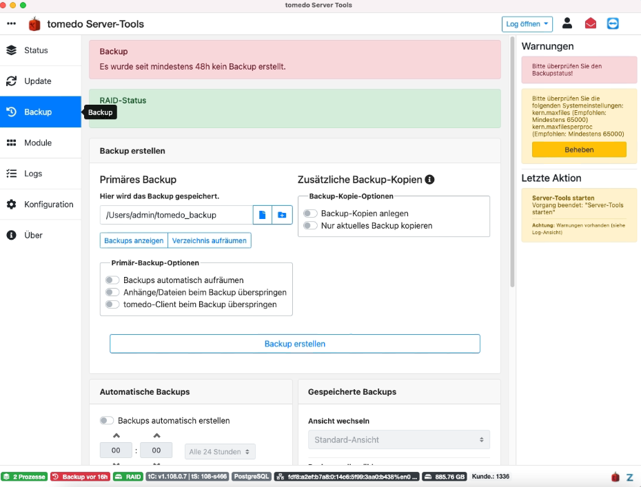

mein M1 Server-Mac mini mit Big Sur startet sich immer wieder von selbst neu und berichtet : "Dein Computer wurde wegen eines Problems neugestartet "!
Meine Vermutung ist, dass der tomedo-server überlastet?!? ist oder ein Bug hat. Auf jeden Fall kommt immer wieder die Warnung, dass die Systemeinstellung kern.maxfiles überprüft werden soll..Siehe Screenshot..
Nach dem selbst durchgeführten Naustart des Server-Mac mini sind dann alle vorher eingestellten Backup-Funktionen nicht mehr aktiv, d.h. ich muss die Primäre Back-up, zusätzliche backup-Kopie mit externer Festplatte und die automatische Back-ups wieder manuell einstellen. Siehe Screenshot

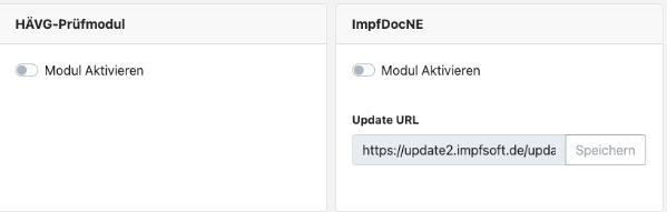

Des weiteren wird das Modul HÄVG-Prüfmodul und das ImpfDOCNE-Modul nicht aktiviert und muss ebenfalls manuell aktiviert werden. Wie Sie sehen benutze ich die neueste tomedo-server-Version.
Ist ein solches Problem Ihnen in anderen Praxen ebenfalls bekannt und gibt es eine Lösung dafür? Muss ich wie beschrieben die kern.maxfiles auf mindestens 65000 stellen und wenn ja, wie mache ich das???

Ist der Mac Mini mit einem RAID verbunden/ausgestattet auf dem die Server-Tools (ST) / Tomedo-Server installiert ist?
Wir haben in letzter Zeit beobachtet, dass im Zusammenhang mit RAID das Timing beim Startup (Big Sur und höher) verschlechtert hat, die ST finden beim Start das ensprechende Verzeichnis nicht und initailsieren quasi eine "leer Konfiguration".
Wenn das Verzeichnis dann da ist, werden die "alten" Konfigurationsdaten überschrieben.
Das betrifft dann auch die "max.kern" Parameter.
Sollte ein RAID bei ihnen aktiv sein, kann ich einem Techniker in unserem Support Bescheid geben, dass er versucht eine "temporäre" Lösung bei Ihnen zu etablieren bis in den ST eine Lösung implementiert ist (die wir grad Diskutieren, da das Erkennen einer RAID Installation nicht ganz einfach zu sein scheint aus den ST heraus).

Hallo Herr Reinhardt,
ja ich benutze noch ein RAID auf dem Server-Tomedo.
Gerne können Sie Ihrem Support Bescheid geben, damit eine Lösung - temporär oder auch forever - gelöst werden kann.

ICh würde als erstes auf den gelben Knopf "Beheben" klicken !
Habe ich bereits gemacht, in dem ich danach die Funktion "automatisch anpassenber Servertoolstart" aktiviert habe. Die Fehlermeldung mit kern.maxfiles taucht immer wieder auf bzw. er verlangt nach dem tomedo-Admin Passwort
Wenn Sie das nicht haben (das Root Passwort) dann müssen Sie denjenigen fragen, der Ihnen den Computer eingerichtet hat. Standardmäßig ist aber kein "root" Passwort gesetzt.
