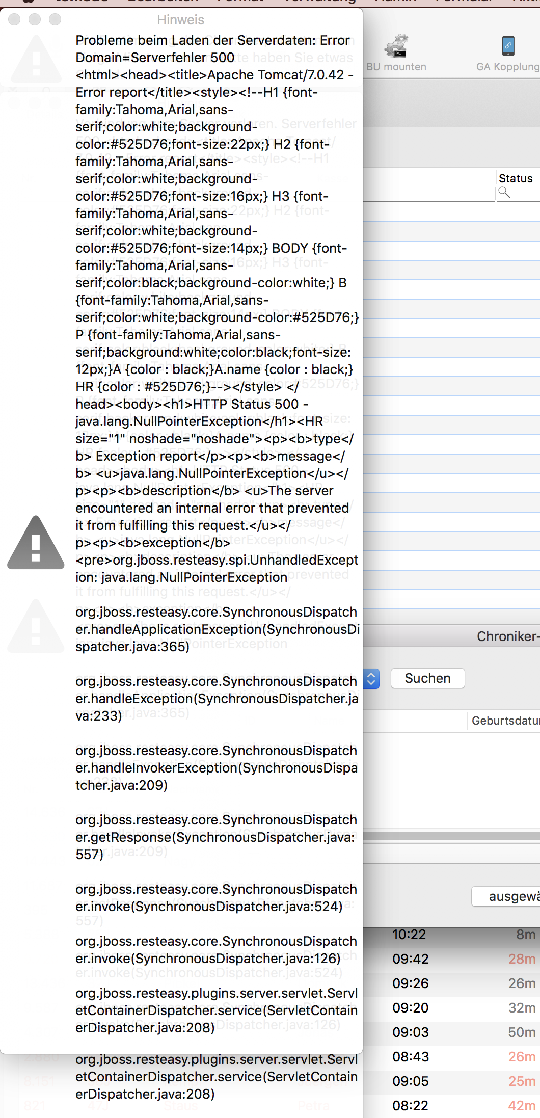

ja die meine ich... bei mir kommt da nur noch eine Fehlermeldung wenn ich auf SUCHEN gehe ...siehe Bild

ich habe die Chroniker-Statistik nochmal überprüft und sie scheint zu funktionieren.
@Dr. Marks:
Bitte melden Sie sich bei uns im Support, damit wir den Fehler genauer analysieren können.
