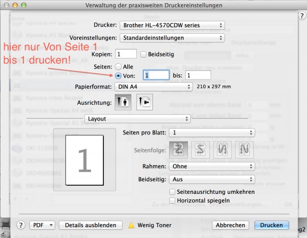

Eine Möglichkeit, diesem Problem zu begegnen, ist das Anlegen eines speziellen Druckprofils für das Formular. Dazu legen Sie zuerst ein neues Druckprofil an und wählen darin das Formular F1030 zum Druck aus. Eine Anleitung finden Sie im Kapitel 15 "Druckeinstellungen" des tomedo-Handbuchs. In neueren tomedo-Versionen können Sie das Handbuch aus dem tomedo Hilfe-Menü abrufen.
Um nur die erste Seite zu drucken, stellen Sie in den praxisweiten Druckeinstellungen für dieses Profil ein, daß "Seite 1 von 1" gedruckt werden soll.
Bitte beachten Sie, daß diese Einstellung natürlich für alle Formulare gilt, die mit diesem Druckprofil verknüpft sind. Es ist also ratsam, ein eigenes "nur erste Seite" Druckprofil anzulegen. Mit diesem sind dann nur diejenigen Formulare verknüpft, bei denen Sie nur die erste Seite drucken wollen
