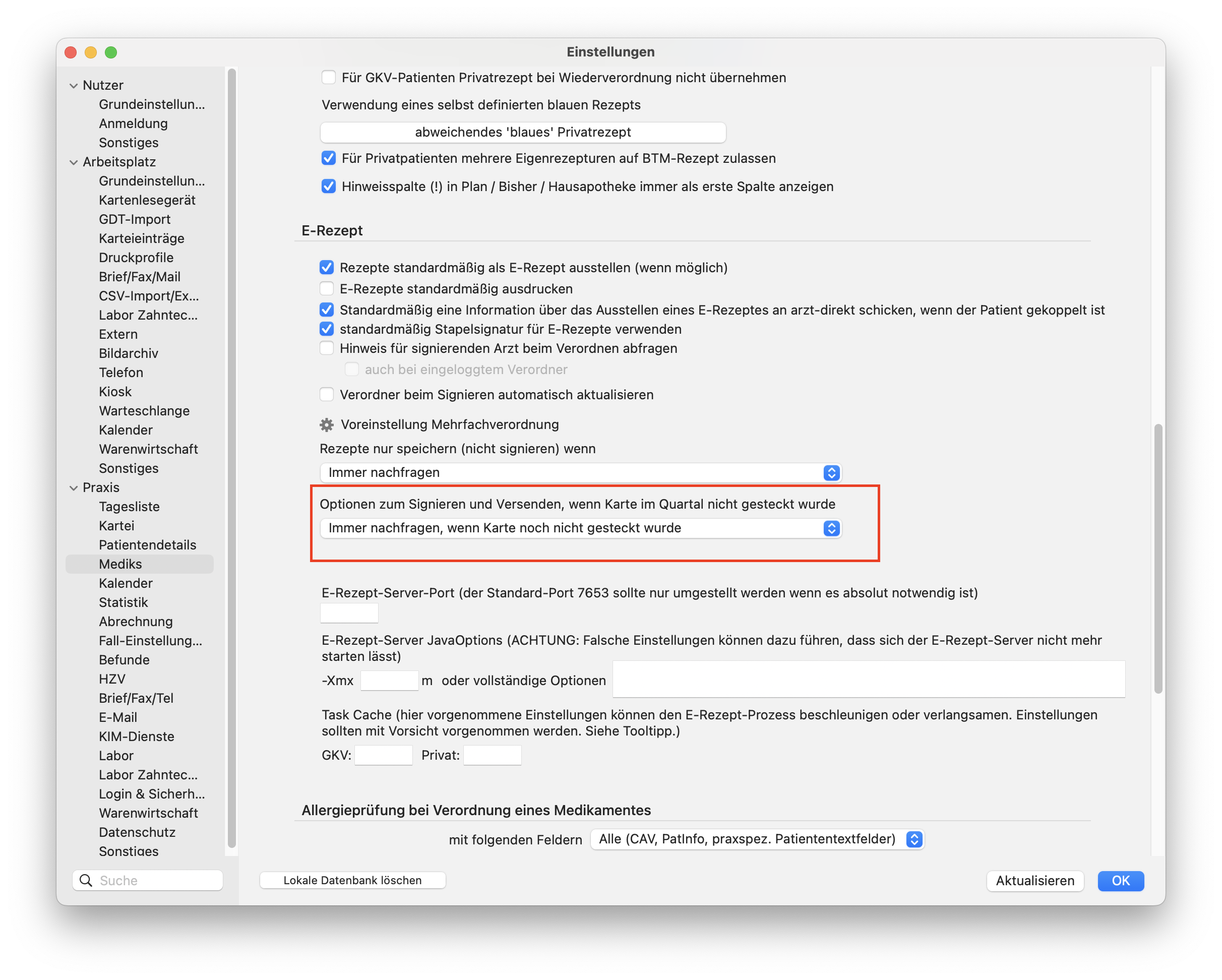

Guten Abend,
je nach Einstellung lassen sich E-Rezepte auch ohne gesteckte Karte versenden. Die Einstellung dazu finden Sie unter Einstellungen -> Praxis -> Mediks
Dort gibt es die Auswahlmöglichkeiten
  • Signieren und Versenden immer erlauben
  • Signieren und Versenden nur wenn Karte gesteckt wurde
  • Signieren wenn Karte noch nicht gesteckt wurde (aber nicht versenden)
  • Immer nachfragen, wenn Karte noch nicht gesteckt wurde
Für den Fall dass Sie "Signieren und Versenden nur wenn Karte gesteckt wurde" ausgewählt haben, gibt es in der E-Rezept-Verwaltung noch den Button "Forciert versenden", mit dem sich E-Rezepte ohne Karten-Check im Ausnahmefall versenden lassen.
