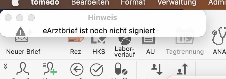

Hallo, seit dem Quartalsupdate kann ich keine eArztbriefe mehr aus dem Briefeintrag versenden. Ich bin sonst nach Freigabe immer auf das eArztbrief anlegen Symbol gegangen und konnte den Brief versenden, es wurde dann automatisch auch die Ziffer abgerechnet. Jetzt erschient die Meldung oben links: eArztbrief noch nicht signiert.
Wenn ich aber auf der Kartei die rechte Maustaste klicke und neue KimMail klicke, dann kann ich den Brief versenden. Warum?!

Hallo, aber wieso funktioniert es bei vorhandener Komfortsignatur dann nicht mehr über den Button und wie signiert der Doktor den Brief dann? Geht das dann nur über die eArztbriefverwaltung? Es funktionierte ja vorher und bei klicken wurde der Brief signiert

Ich habe gehofft dass Sie mir hier helfen können, da es ja erst nach dem Update plötzlich nicht mehr ging.... Ohne ein Zutun von mir... Dann muss ich doch den support anrufen wohl.

Hallo, leider kommt unser Support (Systemhelden)nicht weiter und hat Sie kontaktiert. Ich bitte um Bearbeitung bzw Rückmeldung an Systemhelden, damit das Problem beseitigt werden kann.
