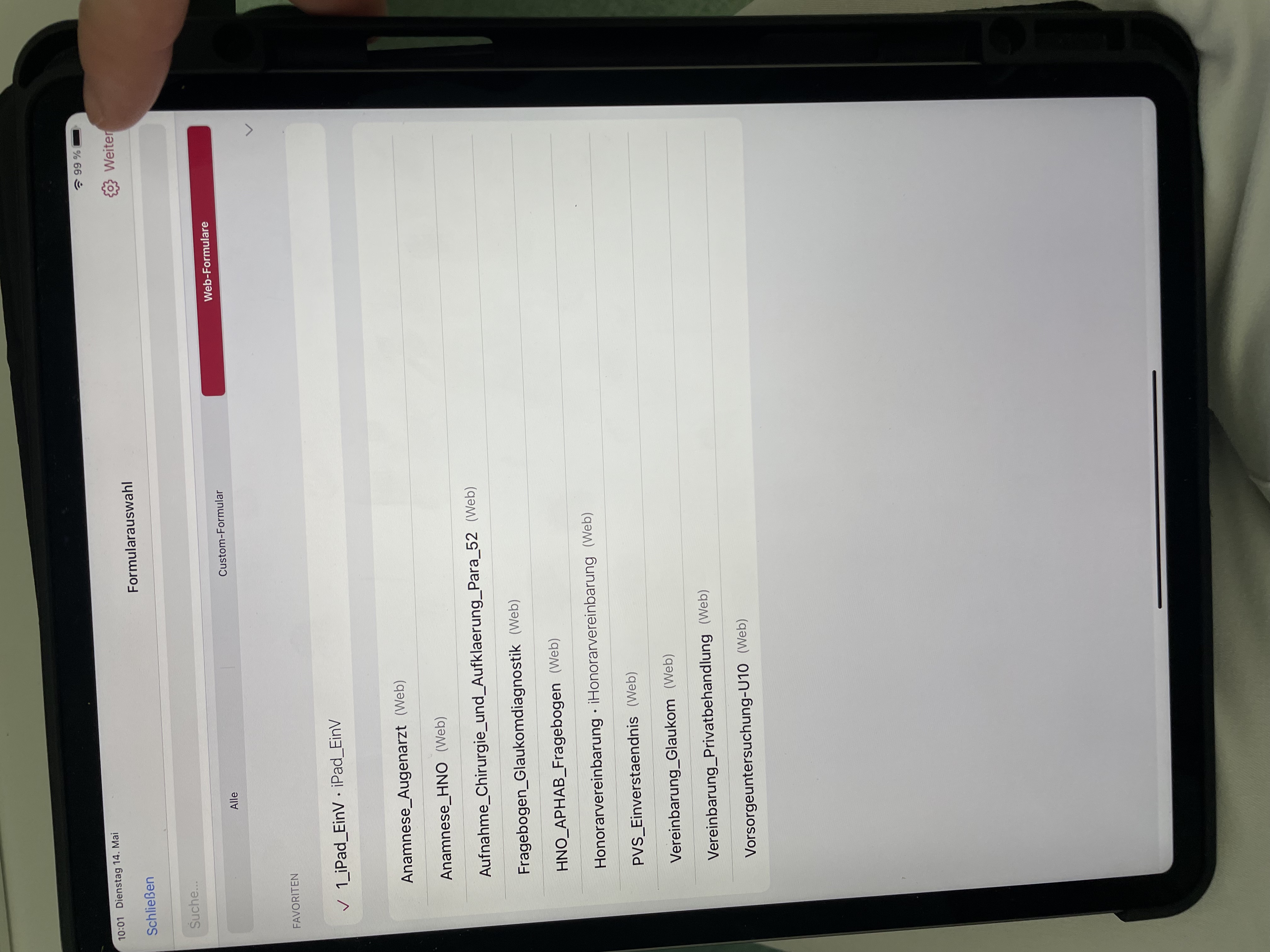

Wir haben auch das Problem, dass wir aus einem geöffneten Custom Formular nicht wieder raus können (Abbrechen). Dafür müssen wir die App komplett schließen und neu starten. Unsere Version ist die 2.27.2 (588). Extrem lästig im Alltag. Ist es auch ein bekanntes Problem?
Sehr geehrter Dr. Fleischmann,
vielen Dank für das Melden des Problems. Können Sie uns bitte noch folgende Informationen zukommen lassen, damit wir das Problem schnellstmöglich lösen können:
- Welche iOS-Version nutzen Sie auf Ihren Geräten?
- Handelt es sich um den "weiter"-Button in der Formularauswahl oder der "Fertig"-Button in dem geöffneten Formular?
- Was geschieht nach dem Antippen des "Weiter"-Buttons? Nichts oder friert die App ein, sodass auch keine anderen Schaltflächen mehr anwählbar sind?
- Es wäre für uns auch sehr hilfreich, wenn Sie eine kurze Bildschirmaufnahme des Problems an ios@zollsoft.de senden können.
Lena Penno

Sehr geehrte Frau Penno,
also, nach iOS update auf 17.4.1 bin ich einen Schritt weiter. Die Formulare lassen sich jetzt schon mal über den "Weiter" Button in den Bearbeitungsmodus (ausfüllen) bewegen. Allerdings lässt Tomedo leider nicht alle hinterlegten (und bis Freitag) verfügbaren Auswahlfelder zu, sodass die Formulare leider nicht vollständig ausgefüllt werden können. Ich weisss nicht, ob sich das einmal jemand auf dem iPad ansehen könnte, wenn es mit dem Rechner verbunden wäre. Ich habe ehrlich gesagt keine Lust, alle Costum-Formulare mit neuen Ausfüllfeldern zu versehen.
ich verstehe sehr gut, dass Sie keine Ressourcen haben um die Custom-Formulare mit neuen Auswahlfeldern zu versehen.
Könnten Sie bitte die Formularvorlagen aus der Formularverwaltung exportieren und an ios@zollsoft.de senden? Wir können dann nachvollziehen, was das Problem ist und eine Lösung finden.
Lena Penno
Vielen Dank, die Formulare sind angekommen. Wir suchen nun nach der Problemursache.
wir konnten das Problem bei uns nachstellen und haben eine mögliche Lösung dafür gefunden. Wir werden ein Update nach abschließenden Tests bereitstellen.
Sehr geerhter Dr. Fleischmann,
die Version 2.27.1 steht nun im AppStore für Sie bereit. Dort sollten alle Felder wieder korrekt auswählbar sein.
Hinweis: Aktuell können unter Umständen Formulare nicht korrekt gespeichert werden, wenn diese über den Stern in der Tagesliste geöffnet werden. Bitte Öffnen Sie bis zur Veröffentlichung der Version 2.27.2 die Custom-Formulare über die Patietnenkartei.
Lena Penno

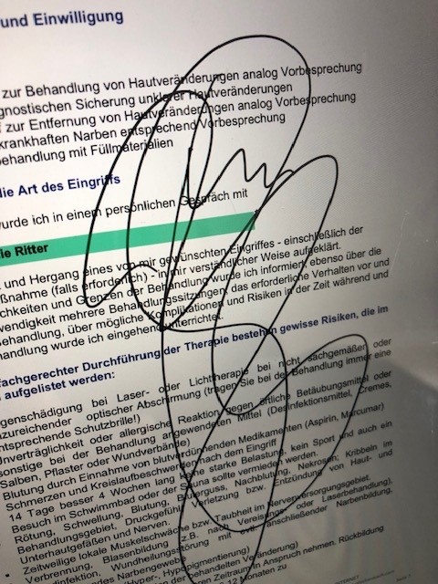

seit dem IOS Update 17.6 und tomedo App 2.27.1 ist plötzlich die gesamte Oberfläche touchsensitiv. Ob im Menü oder Customformularen. Geht man einmal mit dem Stift darüber - wird der Stift auf der Oberfläche langezogen.
Bei ungeübten Patienten ist schnell der Bildschirm verschmiert, gespeichert werden die Striche in den Customformularen nicht.
Lässt sich das beheben?
Michael Mildner
Sehr geehrte Dr. Klien,
welches Betriebssystem verwenden Sie? Wenn sich die Formulare nocht öffnen lassen hilft unter Umständen ein Update des Betriebssystems.
Sehr geehrter Dr. Mildner,
bitte prüfen Sie, ob in den Formular-Einstellungen (Zahnrad in der Formularauswahl) die Option "Notizen im Patientenmodus" deaktiviert ist.
Lena Penno
herzlichen Dank. Das war der entscheidende Hinweis. Damit diese Funktion aber deaktiviert ist, mussten wir Sie in der App jetzt aktivieren. Ist das ein Bug? Bisher war das immer deaktiviert und nun hat sich das genau gedreht.
Michael Mildner
