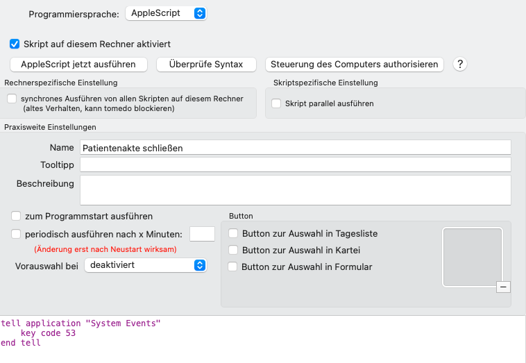

HIer mal ein Foto des Scripts:
dann probieren Sie doch mal meine obige Syntax.
Mit der funktioniert es bei mir.
Sonst könnte ich mir noch vorstellen, dass Sie den Verlauf der Aktionskette ausblenden sollten, damit diese nicht selbst im Vordergrund ist
Ihre Syntax hatte ich natürlich auch bereits versucht und auch jetzt nochmal nach ausblenden des Verlaufs, aber leider schließt sich die Patientenakte einfach nicht.

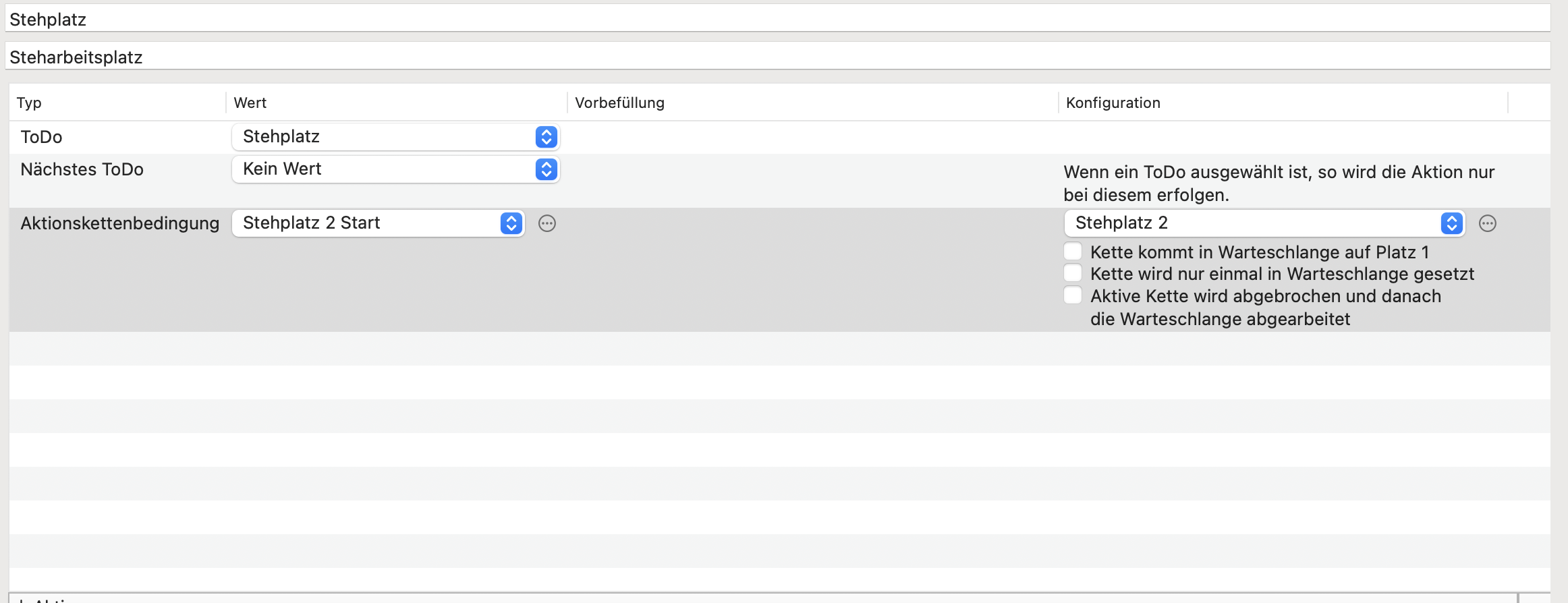

Moin Herr Sengebusch,
Legen Sie für das Appleskript eine eigene Aktion(skette) an, einfach die bestehende kopieren und beispielsweise in Stehplatz II umbennenn und darin die ersten beiden Aktionen löschen.
In Stehplatz 1 löschen Sie das Skript und legen stattdessen eine Aktion an, die Stehplatz II startet. Als Bedinguung formulieren Sie etwas das immer zurtifft.
z. B folgende Bedingung
So sieht das dann aus
Nach den ersten beiden Aktionen wird die nächste Aktionskett gestartet. Erst wenn die beiden anderen Aktionen abgeschlossen und die Fenster bzw. Karteieinträge gespeichert sind, kann erst mit der nächsten Aktionskett der Inhalt ausgewertet werden.
bei Ihnen liegt der Fokus noch auf dem ToDo, deshalb löst Ihr Skript nicht aus.
