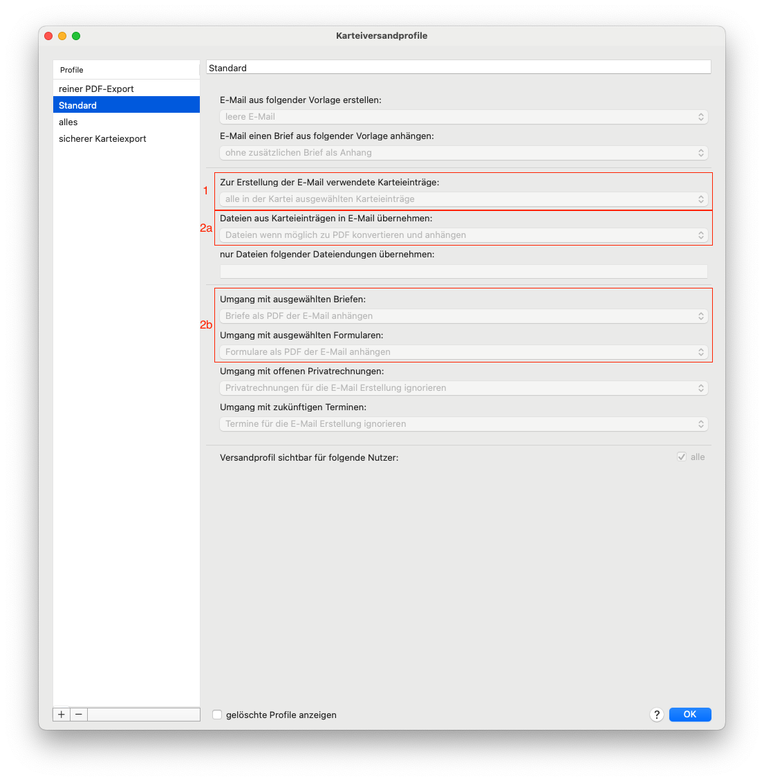

Lieber Herr Wach,
E-Mail Vorlagen sind 'nur' Vorlagen für den Emailkörper: mit Briefkommandos personalisierter Text, fester CC-Empfänger & feste Anhänge. Den Anwendungsfall unterschiedliche Daten der Kartei, inkl. Dokumente in eine E-Mail zu übernehmen bilden bei uns die Karteiversandprofile (tomedo -> Admin -> Karteiversandprofile). Die Profile können sowohl manuell in der Kartei als auch in Aktionsketten verwendet werden. In Dr. Klaproth's Screenshot sehen Sie in den Klammern am Ende, dass für die E-Mail das von tomedo mitgebrachte Profil 'Standard' verwendet wird.
Hier die Einstellungen des Profils:
Das Standard ist halbwegs passgenau für ihren Anwendungsfall: die Dokumente, die Sie vorher anlegen, werden je nach Einrichtung per 2b bzw. 2a in die E-Mail übernommen, sofern die entsprechenden Karteieinträge bei der E-Mail Erstellung ausgewählt sind. (siehe 1) Der kursive Teil ist die richtige Wahl wenn die E-Mail per Hand erstellt wird und sie genau auswählen möchten welche Daten übernommen werden sollen. Zur Anwendung in Aktionsketten sollte bei 1 die Alternative Option - alle heute erstellten Karteieinträge - verwendet werden.
Die Einrichtung nochmal in Kürze:
  1. unter Admin -> Karteiversandprofile ein eigenes Profil anlegen (Voreinstellungen entsprechen immer dem Standardprofil)
  2. im neuen Profil die Einstellung 1 des Screenshots umswitchen und ggf. eine andere E-Mail Vorlage hinterlegen
  3. in der Aktionskette erst die Karteieinträge/Formulare/Dokumente anlegen und dann die E-Mail mit dem neuen Profil erstellen
Beantwortet von (9.6k Punkte)
