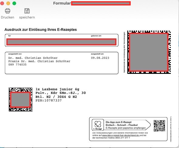

Bei mir wird das eRezept auf ein Blanko A5 Blatt gedruckt mit zwei QR-Codes. Einer rechts oben und beim Medikament ein kleiner. Das Rezept funktioniert nur bei "normalen" Verordnungen, nicht bei BTM, nicht bei Hilfsmitteln, nicht bei Wirkstoffverordnungen, nicht privat.

Revision von meiner Seite - in der Vorschau sind kein QR Codes drauf  - erst wenn man den Patientenausdruckt als Druckauftrag gibt sind dann QRs drauf - ich drucke es zu selten ;-) bzw sehe es dann nicht mehr da es ja nicht mehr unterschrieben werden muss.
Na dann ist doch alles in Ordnung und das System läuft?! Die QR Codes bei Überweisung usw. werden auch erst beim Druck erstellt....

Schön, mal zu sehen, wie es aussehen sollte. Danke und Gruß vom Urologen
