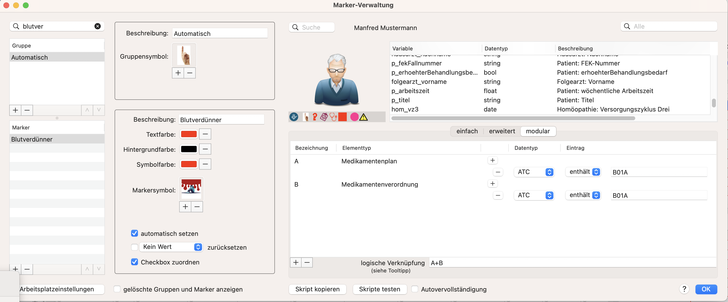

Hallo Herr Zutz ich hab ein wenig gebastelt und bin zu einem ganz einfachen Ergebnis gekommen:
1. Definition eines automatischen Markers der per atc code erkennt ob ein Anitkoagulanz jeglicher Kolleur im Mediplan steht , oder verordnet wurde .
Damit lassen sich dann alle ihre Wünsch erfüllen hoffe ich:
Beantwortet von (5.9k Punkte)
https://forum.tomedo.de/?qa=blob&qa_blobid=4402587830572807599
Hier die ATC Codes der ntithrombotischen Mittel
