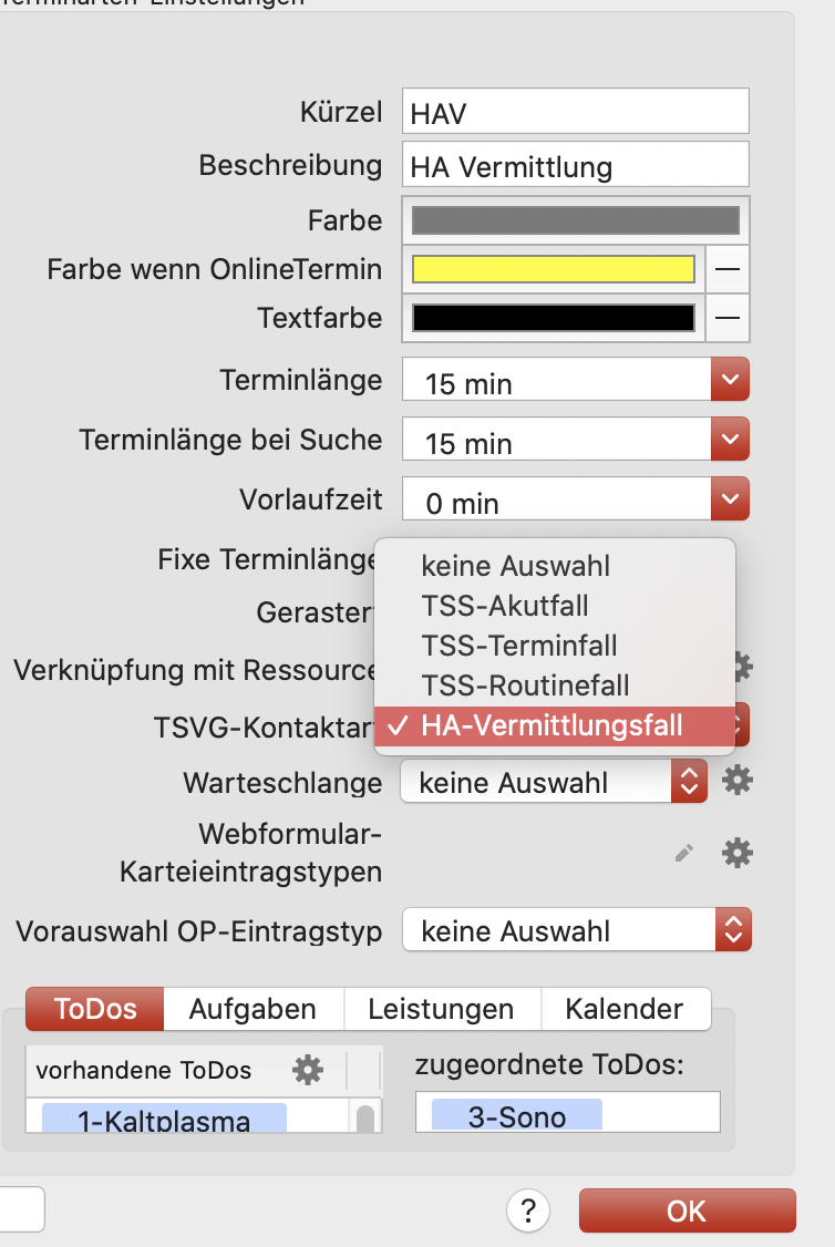

Obwohl in den Tomedo Einstellungen korrekt voreingestellt - ich möchte dass die Kontaktart automatisch gesetzt wird
- wird die offene Sprechstunde nicht in den Vermittlungsarten übernommen.
Ist das so gewollt oder gefordert?
Sonst bräuchte man die Voreinstellung ja nicht.

Sie können für HA oder TSS Vermittlung die Terminart automatisch einstellen. dazu braucht es keine Aktionskette.

Vermittlungsart offene Sprechstunde geht nicht. Dazu hatte ich letzte Woche auch einen Beitrag erstellt: https://forum.tomedo.de/index.php/62782/offene-sprechstunde-als-tsvg-kontaktart-in-terminarten-verwaltung

Damit ein neu angelegter Schein auf 'Offene Sprechstunde gesetzt wird müssen aktuell folgende 3 Bedingungen gelten:
1.) Kein automtisches Setzen von 'Offene Spechstunde' muss deaktiviert sein
2.) Der Patient darf an dem Tag keinen Termin haben
3.) Der Besuch des Patenten muss innerhalb des 'Meine Offene Sprechstunde'-Zeiten liegen.
Schön wäre es wenn nur Bedingungen 1 und 3 gelten würden. Es macht keinen Sinn in einer offenen Sprechstunde nicht zu bewältigende massen anzunehmen, das haben aber die Erfinder nicht bercksichtigt. Deshalb ist es zweckmäßig Bedingung 2 auch abwählen zu können s. auch Beitrag  https://forum.tomedo.de/index.php/62782/offene-sprechstunde-als-tsvg-kontaktart-in-terminarten-verwaltung
Ich denke das ergibt für die große Mehrheit der Praxen keinem Sinn, die Bedinung 'hat keine Termin' wegzulassen. Die Testpraxen hier vor Ort arbeiten z.B. so, dass jeder Tag von Früh bis Abend offene Sprechstunde ist. Dabei gibt es natürlich auch Patienten mit Termin, die keine Patienten der offenen Sprechstunde sind. Patienten ohne Termin, die in der Praxis einfach so vorbeischauen werden dann korrekt als 'Offene Sprechstunde' erkannt.
Ich kann Herrn Klaproth nur zustimmen. Bei kleineren Praxen mit nur wenigen Ärzten kann man nicht den ganzen Tag offene Sprechstunde machen. Dafür hat man die Ressourcen einfach nicht.
Bezüglich der Problematik hatte ich letzte Woche länger mit Ihrem Kollegen telefoniert.
Ab v1.123 wird es möglich sein, die 'offene Sprechstunde' in Terminen und der Terminart als Vermittlungsart einzustellen.
