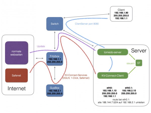

1. Variante: Hier ein Bild, wie das Netzwerk in einer Beispielpraxis konfiguriert sein könnte (interne IP der Gusbox 192.168.2.1 und praxis Netzwerk ist in einem unterschiedlichen IP-Kreis):

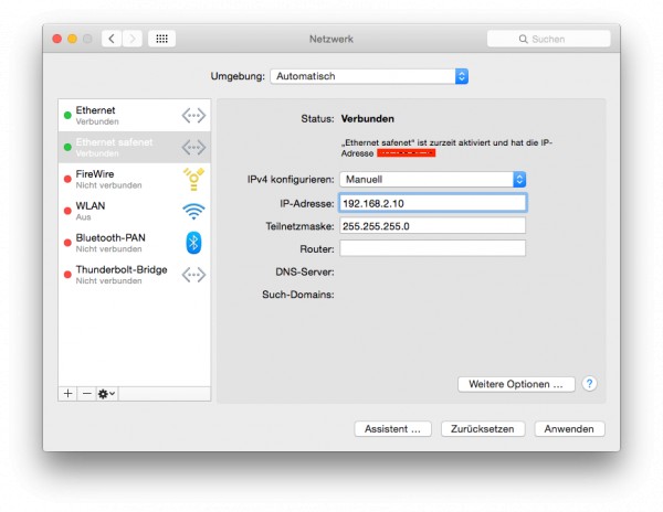

Das ganze haben wir mit eine GusBox getestet. Der Server muss 2 IP-Adressen auf die gleiche Netzwerkschnittstelle bekommen. Die für das Safenet sieht dann so aus:
Dann muss noch eine Route festgelegt werden, damit alle KV-Connect Verbindungen über die GusBox gehen:

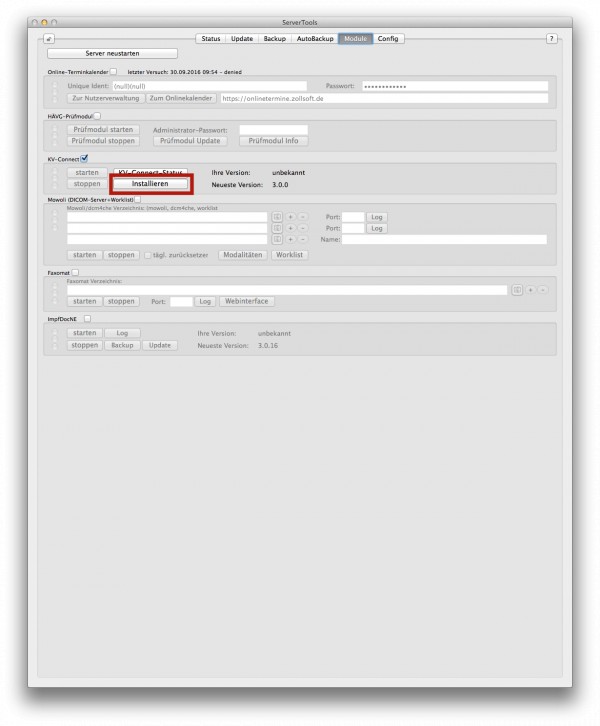

Nach der Einrichtung der Hardware und der Route wird der client direkt über die ServerTools installiert.
Achtung: Nach der Installation startet der KV connect client normalerweise automatisch (die Ampel wird grün). Wenn das nicht der Fall ist, haben Sie evtl. noch nicht die aktuelle Java Version installiert. Sie brauchen das Java JDK V.1.8, das Sie hier herunterladen können (Sie müssen die Lizenz akzeptieren und den Link für Mac OSX jdk-8u101-macosx-x64.dmg suchen).

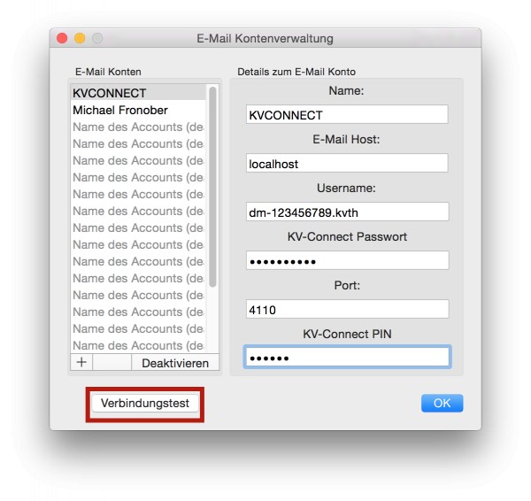

Um die 1-Click-Abrechnung zu nutzen, aktivieren Sie in einem tomedo client Ihrer Wahl noch das KV-SafeNet E-Mail-Konto unter Admin->E-Mail Konten. Angelegt ist es standardmäßig schon, Sie klicken nur auf „Aktivieren“, lassen dann alle Voreinstellungen, wie sie sind und geben nochmal Benutzername (diesemal ohne @kv-safenet.de), Passwort und die eben vergebene PIN ein.
Wenn alles korrekt eingegeben wurde, ist der Verbindungstest erfolgreich.

In der Übersichtsgrafik steht bei Server eth0 und eth 0.1, also 2 Ethernet-Schnittstellen. Handelt es sich um Soft-definierte Schnittstellen oder Hardware-Schnittstellen? Der als Server empfohlene Mac Mini hat ja von Haus aus nur einen Ethernet-Anschluss...
Ja, das ist nur softwareseitig. Beide gehen auf den gleichen Ethernet Adapter.
