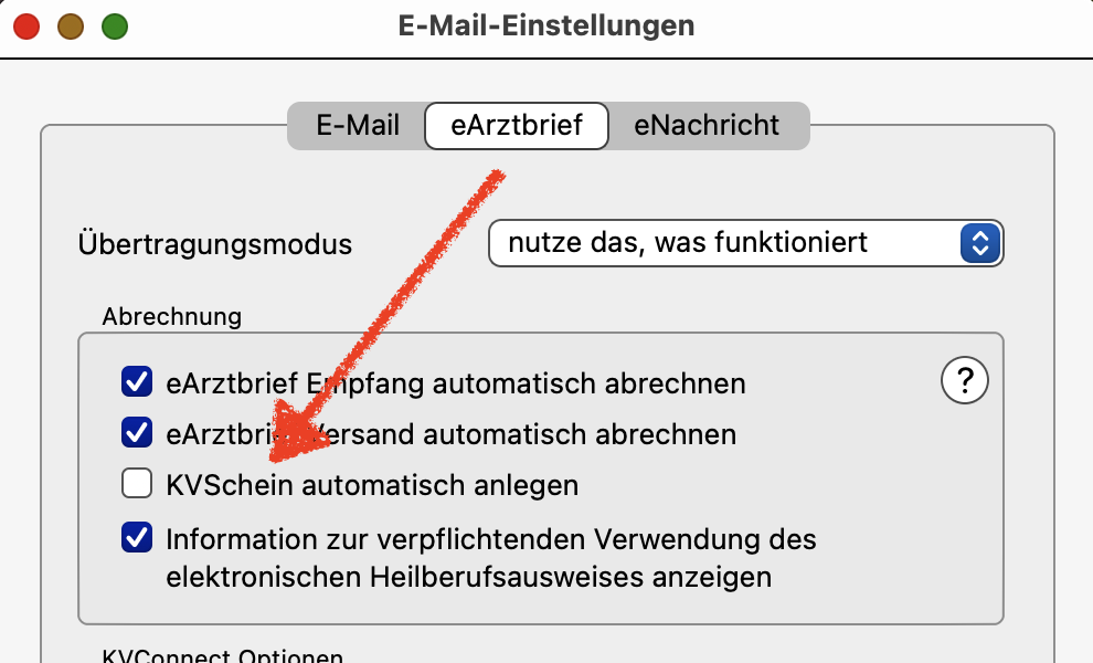

Sehr geehrter Herr Klaproth,
aktuell ist das ein optionales Verhalten, was in tomedo bei Ihnen aktiviert wurde.
Sie müssen dort einfach das Häkchen entfernen. Der Defaultwert ist hier "kein Häkchen" gesetzt.
Beantwortet von (14.2k Punkte)
Vielen Dank.
Ich hatte vergeblich in den Tomedo Einstellung nach eine Einstellmöglichkeit gesucht.
Bei dieser Einstellung wird dann aber kein Schein bei Kassenpatienten erstellt, wenn eine Nachricht eingeht.

Ganz so einfach ist das nicht. Den Haken brauchen wir ja z.B. für Patienten die in dem Quartal noch nicht in der Praxis gewesen sind. Sonst meckert tomedo, dass die Abrechnungsziffern nicht eingetragen werden konnten.
