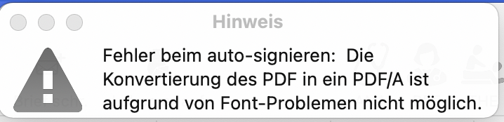

Beim Versenden der eArztbriefe kommt immer folgende Fehlermeldung:
Wir benutzen in unserem Arztbrief die Schriftarten Calibri und Times New Roman sowie beim Mailen einen PDF-Hintergrund mit einem Logo.
Der eArztbrief wird trotz der Fehlermeldung erstellt und kann versendet werden.
Beim Erstellen einer (verschlüsselten) PDF-Datei zum Mailen an den Patienten kommt dagegen keine Fehlermeldung!
Welche Fonts machen denn keine Probleme? Und ist die Konvertierung in PDF/A überhaupt notwendig?

2022-01-25 12:59:56.728 ZSEMailErstellungWindowController.m:183[lvl=5000] Fehler beim auto-signieren:  Die Konvertierung des PDF in ein PDF/A ist aufgrund von Font-Problemen nicht möglich.

Danke, das mit dem LogLevel war ein guter Tipp!
Danach war im Log ersichtlich, dass die Schriftart Times New Roman nicht genehm ist. Seitdem ich stattdessen Calibri verwende, klappt es mit der Konvertierung.
Allerdings war es gar nicht so einfach, die Schrift nicht zu verwenden. Sie wurde bei mir von Word automatisch in der Kopf-, Fußzeile eingesetzt, z. B. wenn die erste Seite eine eigene Kopfzeile hat (Briefkopf-Logo), und die Folgeseiten nicht. Dann fügt Word automatisch in die Kopfzeile der Folgeseiten ein einzelnen Zeilenumbruch ein, eben in der Schriftart Times New Roman. Abhilfe schaffte hier erst das Ändern der Standardschriftart für das gesamte Dokument (mit COMMAND-D).
