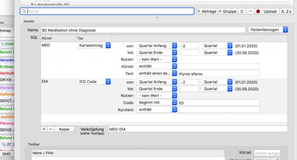

Ich versuche eine Abfrage zu starten, ob in den letzten 2 Quartalen die ICD Ziffer beginnend mit "E0" eingetragen worden ist. Leider bekomme ich aber keine korekten Ergebnisse! Kann es sein, dass nur das Datum des Eintrags der Diagnose genutzt wird - statt der Diagnosen auf dem jeweiligen Schein?
Gefragt von (3.9k Punkte)
In patientenbezogenen Statistiken fragen Sie nicht explizit nach 'Diagnosen auf Schein' sondern ganz allgemein nach Diagnosen (also auch Diagnosen die eventuell nur in der Kartei oder auf einem Formular dokumentiert wurden). Dabei werden Dauerdiagnosen mit dem Datum ihrer Erstdokumentation 'gewertet'. Es gibt bereits ein Ticket hier auch aktive Dauerdiagnosen generell zu werten. (Das führt natürlich dann zu unerwarteten Ergenissen, wenn man nach Patienten sucht, für die NUR in den letzten 2 Jahren die Dauerdiagnose NICHT dokumentiert wurde).
Wenn Sie wirklich an Diagnosen auf Scheinen interessiert sind, dann bleibt Ihnen vorerst nur der Weg über zwei normale Statistiken (Karteieintrag und KV-Schein) zu gehen und eine Differenzliste zu bilden. Die Patientenstatistik ist in absehbarer Zeit dafür nicht das Mittel der Wahl.
