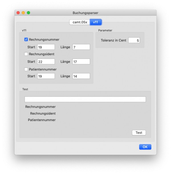

Über das Einstellungsrädchen lässt sich sowohl das Einlesen von camt- als auch v11-Dateien konfigurieren.
Insbesondere lässt sich eine Toleranz in Cent angeben, ab der eine Rechnung als bezahlt markiert werden soll, obwohl der Rechnungsbetrag noch nicht erreicht wurde.

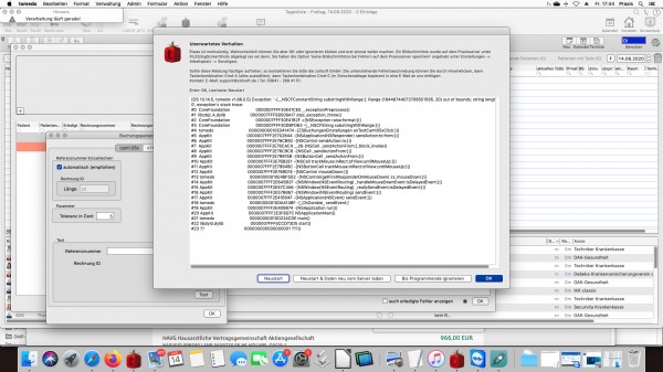

ich habe diese Funktion ausprobiert. Aber da kommen immer wieder Fehlmeldungen..oder die die Meldung: Verarbeitung läuft gerade..
Irgendwie scheint mir das noch nicht ausgereift zu sein..

ich kann die Ursache für die Fehlermeldungen in den Screenshots leider nicht erkennen - könnten sie die Fehler bitte an support@zollsoft.de senden bzw. sich einfach im Support melden.
