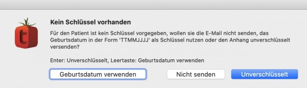

Zollsoft hat scheinbar PDFtk Sever eingebaut, eine Verschlüsselung von pdf Dokumenten ist schon möglich. Dokumentiert ist das nirgends, im Handbuch das übrigend bei jedem öffnen neu geladen wird ist es nicht. Eine Kommunikation mit der Community erfolgte nicht, das Feature ist so nicht brauchbar. Rechtsklick in Kartei auf Einträge, versenden per Mail will verschlüsseln.

Ist eigentlich fast alles implementiert. Die Schlüsselgeneration erfolgt in den Pat-Details, dort kann man auch einen Info-Zettel für den Patienten ausdrucken bzw. eine SMS mit dem Schlüssel versenden (Vorlagen sind individuell anpassbar):
Auch Rechnungen und Arztbriefe können verschlüsselt versendet werden. Beim Karteiexport per E-Mail-Button unterhalb der Karteitabelle werden in der Tat nur die PDF-Anhänge verschlüsselt (und diese haben auch Namen, die nicht auf den Patienten rückschließen lassen). Um die Text-Karteieinträge zu versenden empfielt sich die Route via Arztbrief, z.B. die Briefvorlage Karteiexport benutzen, ggf. die zu versendenden Einträge selektieren wenn nicht alle gewünscht sind, bei Empfänger den Patienten wählen, dann direkt speichern und in dem danach sich öffnenden Popover den E-Mail-Button wählen. So wird die gesamte Kartei als verschlüsseltes PDF versandt. Wenn entsprechend hohe Nachfrage besteht, können wir das gern noch komfortabler gestalten.

Wir benutzen das auch seit einer Weile. Funktioniert einwandfrei. Hier ein großes Lob an Zollsoft für die zügige Umsetzung.
optimal wäre jedoch, wenn das Passwort in PatientenDetails auch verschlüsselt angezeigt wird. Ob das aber wirklich in diesem Setting notwendig ist, kann ich so nicht beurteilen.

Das Briefkommando $[ds_key]$ ist bereits da. Man kann den Schlüssel also schon drucken, wenn es denn einen gibt. In meiner Kartei ist keiner. Eine vollkommen unnötige Aufgabe ist es jedoch den Schlüssel aktiv setzen zu müssen. Jeder Patient sollte automatisch einen Schlüssel haben. Vielleicht kann man die beim nächsten update generieren oder leere Passwortfelder beim nächsten öffnen der Kartei befüllen. Bevor das nicht so ist kann der Schlüssel nicht auf den Terminzettel. Sonst steht da "Ihr Code zum öffnen von PDF Dokumenten lautet:  $[ds_key]$ "
Was mir auch auffällt ist, dass man den Schlüssel sehr einfach mit einem Klick erneuern kann. Da sollte eine Sicherheitsabfrage mit Hinweis hin. Man hat endlich den Schlüssel beim Patienten und mit einem Klick ist er ungültig. In den Einstellungen von Tomedo sollte man auch einstellen können wie oft er erneuert werden muss, bzw. automatich erneuert wird. Soll er 3 Monate, 6 Monate, 12 Monate oder für immer gültig sein?
Ich stimme Ihnen zu. Das Passwort soll automatisch generiert werden. Und es darf nicht so leicht änderbar sein.
Bezüglich des Faktes das ein Schlüssel automatisch für neue Patienten oder schon bestehende erzeugt wird habe ich folgendes Bedenken. Was passiert wenn ein Patient einen Schlüssel hat und nichts davon weiß weil er ja automatisch im Hintergrund erzeugt wird. Wenn dieser Patient nun keine SMS aktzeptiert oder keine Handynummer hinterlegt hat aber eine E-Mail mit einem verschlüsseltem Dokument bekommt muss er entweder in die Praxis gehen, einen Brief geschickt bekommen oder Anrufen. Falls kein Schlüssel erzeugt ist wird derzeit für das Kommando $[ds_key]$ "Kein Schlüssel vorhanden." ausgegeben, also bleibt auch nicht einfach $[ds_key]$ stehen.
Zum zweiten Punkt, es gibt wenn man Mithilfe des dafür vorgesehenen Buttons einen neuen Schlüssel erzeugen will eine Abfrage ob man dies wirklich will, wenn man ihn per Hand setzt aber nicht. Eine Idee wäre es dort vielleicht ein Nutzerrecht zu erstellen damit nicht jeder einen neuen Schlüssel setzten kann falls schon einer vorhanden ist oder erst nach einer bestimmten Zeit. Bezüglich des automatischen generieren eines neuen Schlüssels nach einer bestimmten Zeit habe ich ähnliche Bedenken wie im ersten Punkt.

Hallo Herr Dr. Sirfy,
ich nehme an Sie haben "immer wenn möglich" als Einstellung ob PDF Dokumente verschlüsselt werden sollen. Dann wird Unverschlüsselt derzeit nicht angezeigt da PDF's mit dieser Einstellung eigentlich nur verschlüsselt versendet werden sollten. Ihren Wunsch das es trotzdem angezeigt werden soll nehme ich als Ticket auf.
Wenn Sie die Option Unverschüsselt schon jetzt mit angezeigt bekommen wollen können Sie auf "vorher nachfragen" umstellen.
