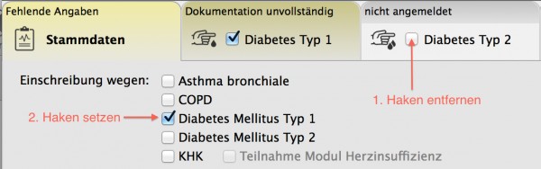

Eine Patientin wurde langjährig als Typ 2 Diabetikerin behandelt (DMP Typ 2). Nun stellt sich heraus, dass ein Typ 1 Diabetes vorliegt. Ich kann die Patientin nicht ins DMP 1 einschreiben, da mir die Software mitteilt, dass sie im Typ 2 DMP ist und dieses die Teilnahme am Typ 1 DMP ausschliesst. Wie kriege ich die Teilnahmeerklärung für Typ 1 Diabetes ausgedruckt? Ich wechsele die Diagnose zwar in der Abrechnung, kann sie aber nicht ins DMP Typ 1 umschreiben. Das indikationsübergreifende DMP-Formular wird von unserer Datenstelle nicht akzeptiert!

Sie müssen die Einschreibung der Patientin wechseln.
Dazu legen Sie eine neue DMP-Dokumentation an (vergleiche tomedo-Handbuch Kapitel 7) und entfernen den Haken bei der Dokumentation für DMP2. Danach klicken Sie in den Stammdaten auf "Einschreibung wegen DMP1". Die Teilnahmeerklärung können Sie über Formular -> KV -> Teilnahme-Erklärung e-DMP ausdrucken.
Bitte beachten Sie, daß der Haken "tomedo Einstellungen -> Praxis -> DMP -> Indikationsübergreifendes Formular für Einschreibeerklärung" nicht angewählt sein darf!
