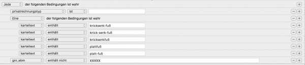

Wir nutzen folgenden Filter in einer Statistik-Abfrage zu Tagesübersicht Karteieinträge/Leistungen/Diagnosen:
Wie kriege ich es hin, dass «Knick-Senk», oder «Platt» nur im Diagnosefeld gesucht wird ...? Kriege es irgendwie nicht mehr auf die Reihe, ist zu lange her, dass ich das eingerichtet habe ....

Derzeitig suchen Sie laut Bild 5 mal in Karteitext, Wenn Sie das in der Diagnose suchen wollen müssten Sie auf Diagnose oder so umstellen.
Ich kann nur in der Auswahlliste «Diagnose» nicht finden. Muss ich eine Kombisuche basteln? Wie mache ich das?
Ich kann irgendwie seit gestern keine Bilder hier hochladen. Ich schick's Ihnen per Mail.
Also ich würde anstrelle von karteitext nach icd-text suchen. In der Spalte bekommt man entweder den Diagnosefreitext oder - so der von Ihnen nicht editiert worden ist - den ICD-Text (In ihrem Bild ziemlich genau in der Mitte).
