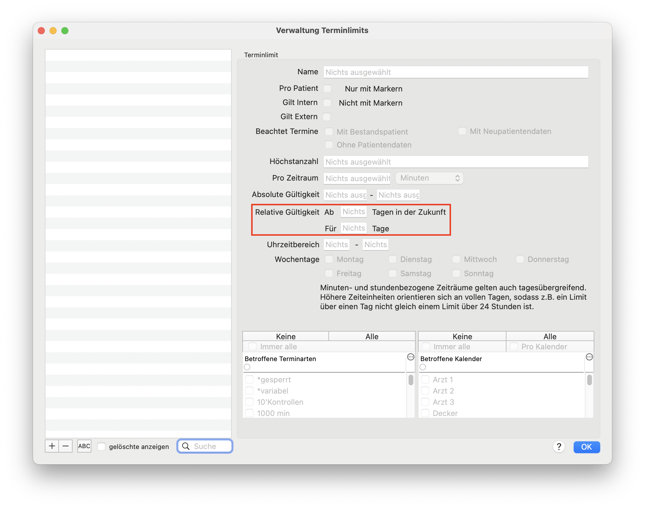

... wir haben es in unserer Praxis teilweise über Terminlimits (Neupatienten) und überwiegend über die Resourcen gelöst. zB. 1 Neupatient/Tag.
Hier hätte ich einen Verbesserungsvorschlag: Wenn ich ein Terminlimit eingebe ist das Terminlimit für immer fix, dh. ein Neupatient kann nicht via OTK Warteliste benachrichtigt werden, wenn an dem Tag schon ein anderer Neupatient geplant ist, auch wenn ein entsprechender Terminslot frei ist (passende Resource etc). Das ist schade, da ich den Termin lieber - egal an welche Terminart - kurzfristig vergebe als dass ich Leerlauf habe. Vielleicht kann man das Terminlimit zeitlich begrenzen? zB. bis 3 Tage vor Termin, wenn der Kalender nicht voll ist kann sich auch ein limitierter Termin einbuchen...

Guten Tag Frau Dr. Paringer-Gholam,
Dies ist in diesem Bereich möglich - wenn man dort z.B. ab 3 Tage eingibt, dann gilt das Limit immer nur für Termine die mindestens 3 Tage in der Zukunft liegen.

Hallo Herr Ringling,
sprich wenn ich ab 3 Tage in der zukunft eingebe und bei für ...Tage frei lasse gilt mein Terminlimit nur für alle Terminslots >3 Tage? wunderbar, das löst ja einiges an Terminproblematik!!!!! Dankeschön!
Genau, das Limit wandert dann praktisch immer weiter. Wenn man z.B. ab zwei Tage eingibt, dann gilt das Limit am Montag ab Mittwoch und am Dienstag ab Donnerstag. Das ist entsprechend denke ich was sie wollen, nur halt andersrum gedacht.
Wenn man ein Ende weglässt, dann ist das Limit in die Richtung unbeschränkt.
