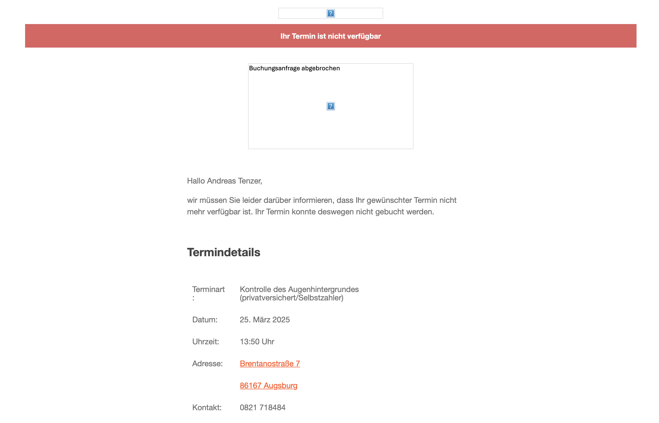

Bezüglich der automatischen Ablehnungs-Mail. Wie diese von Patienten als Fehler oder Bug wahrgenommen werden kann, ist mir wirklich ein Rätsel. Wir führen in dieser Mail alle möglichen Gründe auf, die zu der Ablehnung führen können. Es scheint mir eher so, als würden die Patienten es nicht wahrhaben wollen, dass sie keinen Termin bekommen.
Hier eine solche Ablehnungsemail:
in dieser steht ja einzig und allein, dass der Termin "nicht mehr verfügbar" ist
--> Der Patient sieht aber im OTK, dass der Termin verfügbar ist und versteht nicht, warum der denn plötzlich nicht mehr vefügbar sein soll
--> er versucht also nochmal zu buchen
--> bekommt wieder diese Email
--> und so weiter bis er genervt aufgibt
bei meiner vorgeschlagenen Lösung wäre alles datenschutzkonform, die Praxis könnte aktiv mit dem Patienten in Kontakt treten, ohne dass Frust aufkommt.

Das bei Limits dort so eine Mail von wegen Nichtverfügbarkeit steht ist nicht so gewollt. Eine Reparatur dafür haben wir schon angefertigt - leider im Rahmen von größeren Umbauten. Die ganzen Anpassungen warten gerade noch auf Tests. Ich frage demnächst mal nach, wie zeitnahe das plausibel ist. Ggf. müssen wir schauen, ob wir ein paar Sachen schon vorher umziehen.
