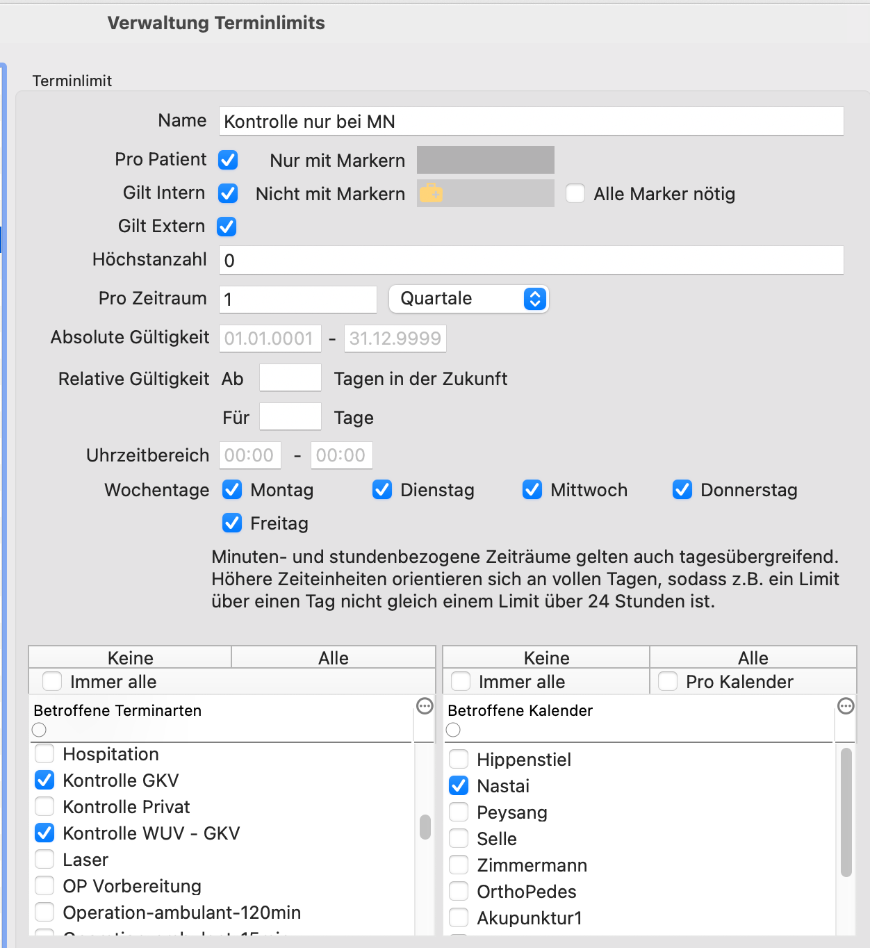

ich habe das Problem mithilfe eurer Vorschläge gelöst. Hier meine Lösung:
Für jeden Behandler wird automatisch ein Behandler-Marker definiert, sofern er in den letzten zwei Quartalen als Behandler bei einem "Besuch" eingetragen wurde.
2. Für jeden Arzt wird ein Terminlimit festgelegt (z. B. für Arzt A). Dadurch wird die Terminsuche bei der externen Online-Terminvergabe in den Kalendern anderer Behandler ausgeblendet, wenn der Patient bereits bei Arzt A in Behandlung war.

Hierfür müsste man die Limits umdrehen - also dass man sagt, ohne den Behandlermarker hat man ein Limit von 0 Terminen bei dem jeweiligen Behandler.

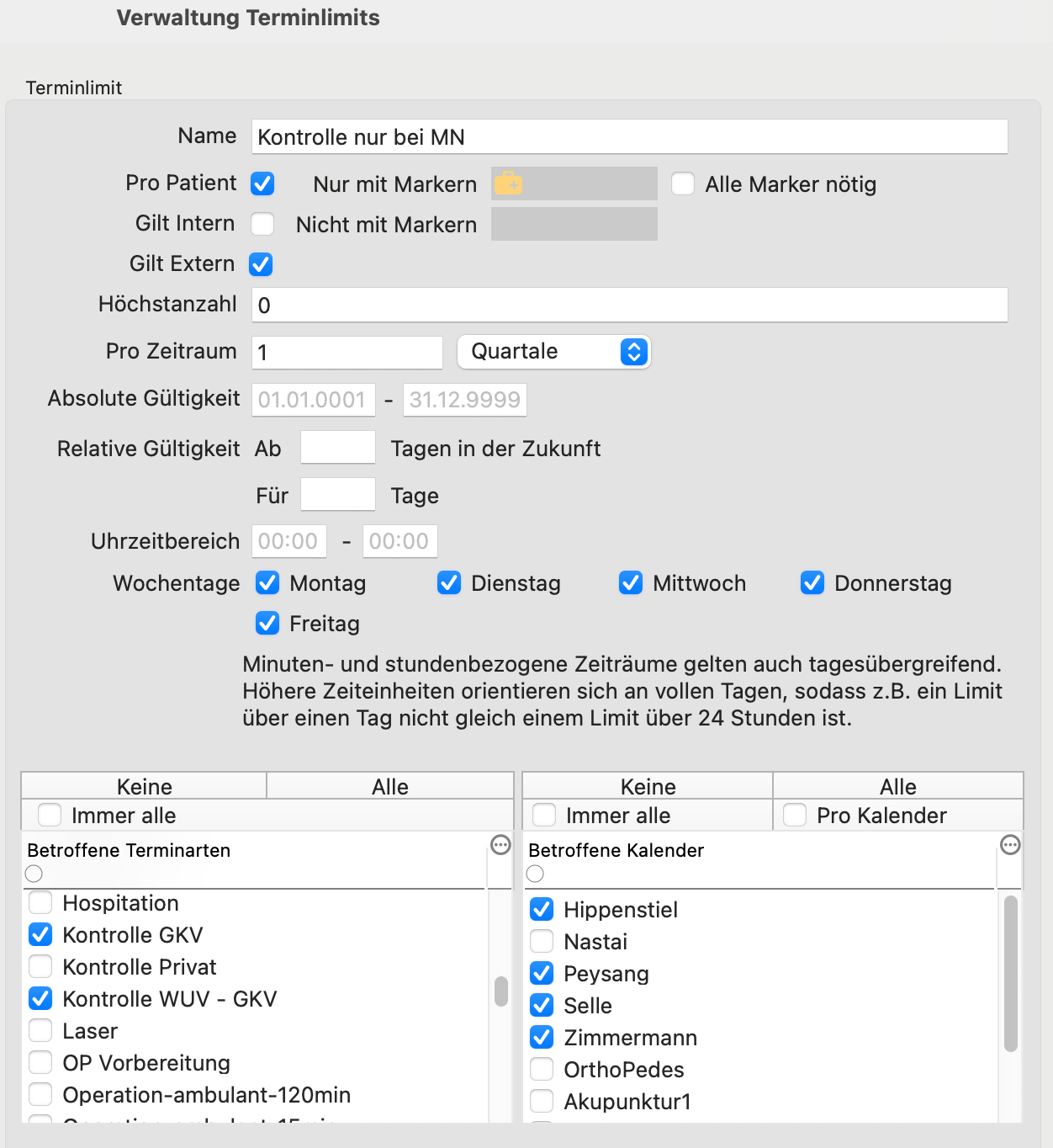

OK, erst jetzt verstehe ich, was Sie mit dem "Umdrehen der Terminlimits" meinten. Lieber später als nie... 😉
Mit der folgenden Konfiguration funktioniert es auch wenn zwei oder mehrere Behandler-Marker angelegt sind.

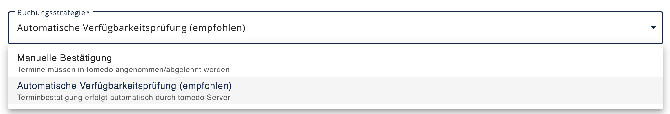

Wenn es bei der Buchungsstragegie noch die Option gäbe, dass bei nicht vorhandener Verfügbarkeit eine manuelle Bestätigung/Ablehnung in Tomedo erfolgen muss, wäre aus meiner Sicht ein großer Teil der durch die personenbezogenen Limits verursachten Probleme gelöst.

Wir haben im Moment ja das Problem, dass Patienten auf Grund der patientenbezogenen Limits eine automatisierte Absage erhalten, die für die Patienten nicht nachvollziehbar ist und somit nach mehreren Buchungsversuchen für Frust sorgt. Dies hat zur Folge, dass er Patient entweder in der Praxis anruft, eine Email schreibt oder sich im schlimmsten Fall woanders einen Termin bucht.
Würde man in diesen Ausnahmefällen das Ganze in eine Terminanfrage ändern, könnte das Praxisteam von sich aus aktiv werden und entweder eine für den Patienten nachvollziehbare Absage schicken oder einen besseren Termin vermitteln.
