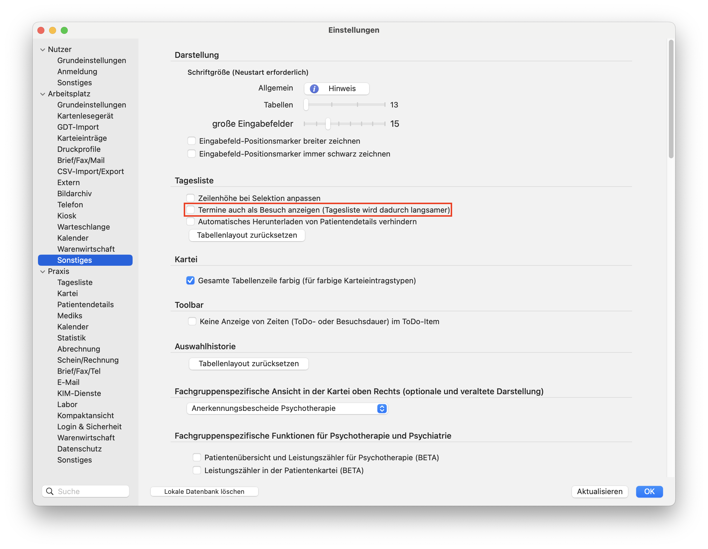

bisher gibt es lediglich eine Einstellung um alle Termine auch als Besuch in der Tagesliste erscheinen zu lassen. Hierbei handelt es sich dann nicht um tatsächliche Besuche - die müsste man noch extra anlegen.

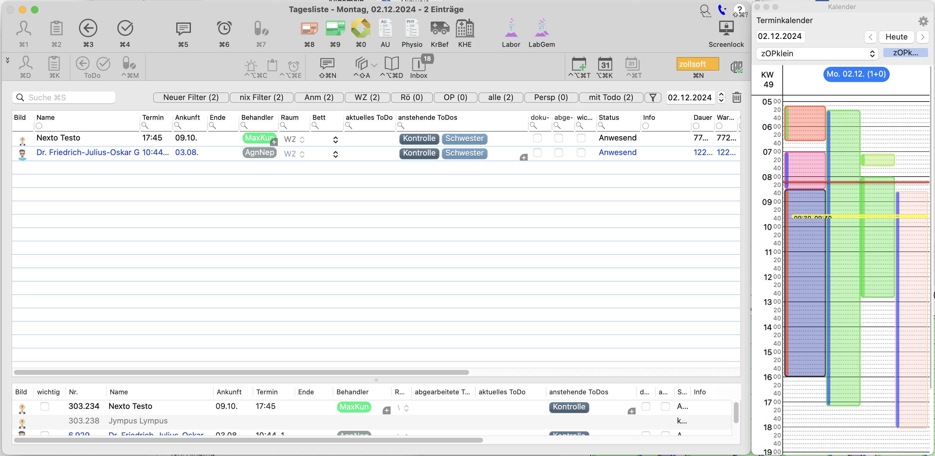

Außerdem gibt es die Möglichkeit, den Kalender über Panel->Kalender in kleiner Form zu öffnen und durch eine entsprechende Positionierung an die Tagesliste anzudocken, sodass man nicht extra wechseln muss.

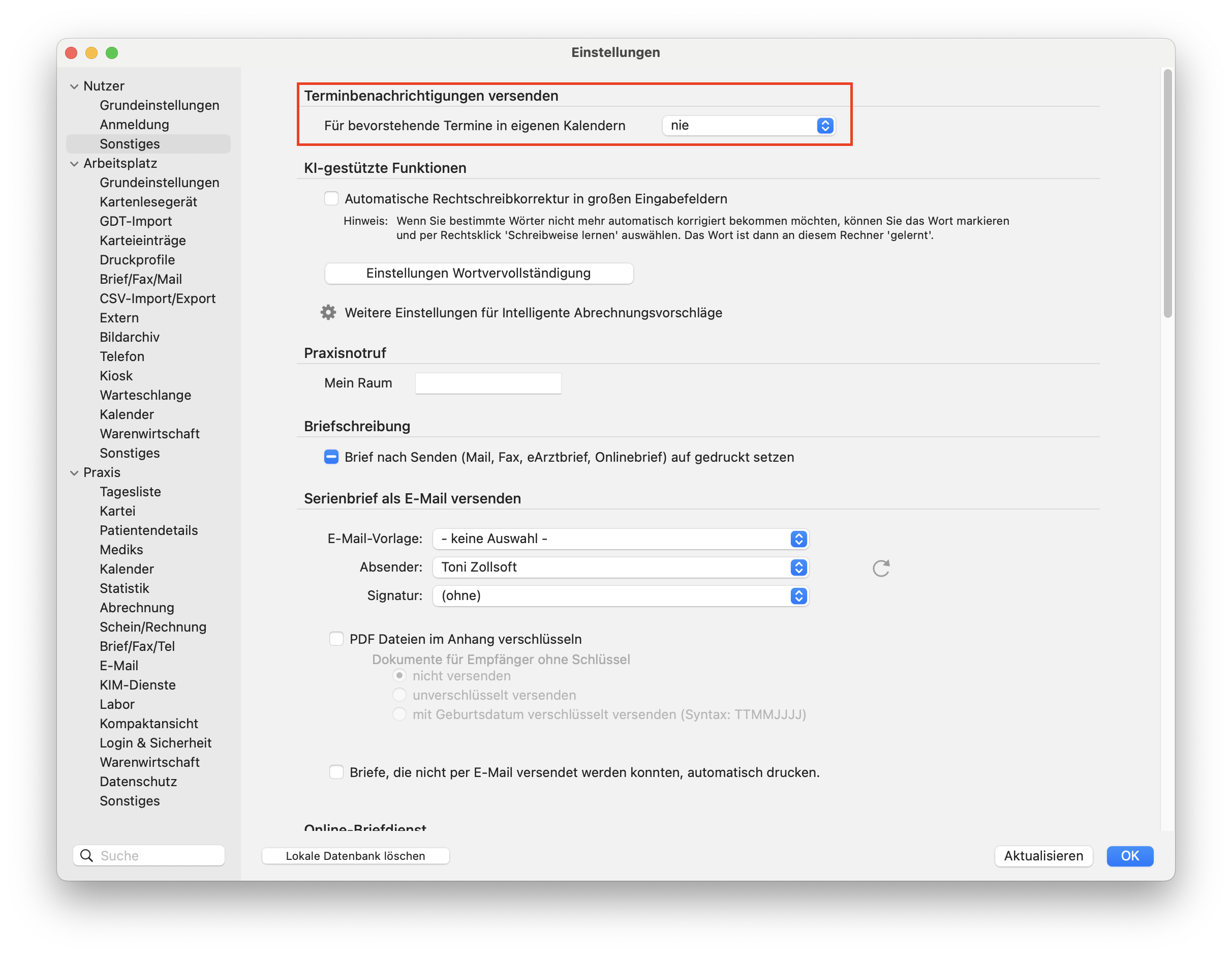

wäre als alternative vielleicht auch diese Einstellung hilfreich? Hier erhält man eine MacOS-Benachrichtigung (also keine tomedo-Nachricht) x Minuten vor dem Termin. Das betrifft natürlich wieder alle Termine. Bzw. für welche der Funktionen wäre es sinnvoller, diese auf bestimmte Terminarten einzuschränken?
