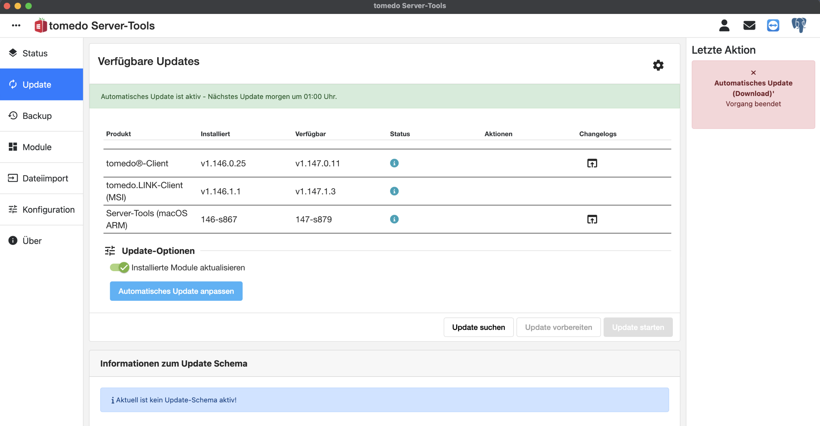

M. Lange-Grumfeld
Ich muss mich einreihen. Da hatten wir vor zwei Wochen auch unerklärliche, jedoch kleinere Probleme. Das betraf aber das Auto-Update. Nach manuellem Anstupsen ging es. Dabei ist unsere Installation noch relativ neu.
Insofern ich zwei Wünsche frei hätte, würde ich mir
- eine weniger verspielte GUI in den Server-Tools und wünschen und
- eben mehr Zuverlässigkeit.
Diese Uhr zum Einstellung mag nett aussehen, nervt (mich) aber mehr. Das kann man weniger verspielt gestalten.
Und insofern Updates vorgeladen werden und dann auch lokal vorhanden sind (zumindest laut Server-Tools), sollten die auch zu der definierten Zeit eingespielt werden. Das passiert nach meiner Beobachtung allerdings selbst über Tage teils nicht.

Dann wäre jetzt noch meine Bitte an der Zuverlässigkeit zu arbeiten. Ein automatisches Update, was seinen Dienst nicht zuverlässig verrichtet braucht niemand. Und irgendwas scheint da nicht zu passen. Ich habe gerade noch mal extra nachgeschaut, ob das gestern für die letzte Nacht für 1 Uhr terminerte Update denn auch eingespielt wurde. Wurde es leider wieder nicht.
Wir nutzen tomedo erst vier Wochen. Die 'Server-Tools' zeigen mir zwar brav, gemäß eingestelltem Zeitplan würden um 1 Uhr die Updates eingespielt.
So schwer ist es ja nun auch nicht einzustellen bzw. so viele Fehler kann der Anwender hierbei gar nicht machen.

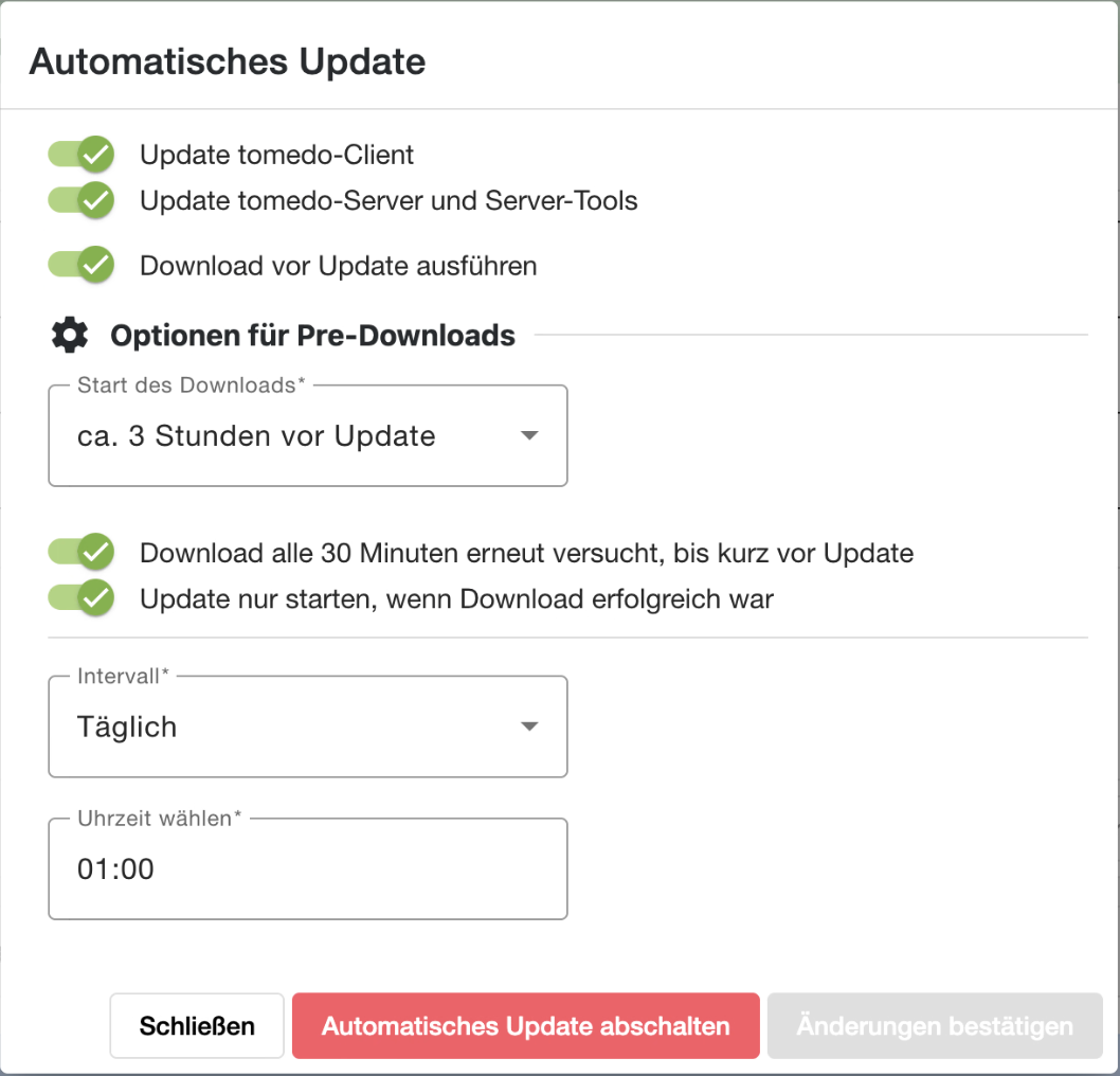

Philipp Steinbach
Ich kann leider ohne die Logdateien ihres Systems einfach keine konkreten Aussagen treffen.
Was ich aber sehe, ist, dass der automatische Download abgebrochen wurde. (Meldung oben rechts)
Sie haben auch angehakt: "Update nur starten, wenn der Download erfolgreich war".
Es steht für mich die Vermutung im Raum, dass die 3h nicht ausgereicht haben, um den Download abzuschließen. (Internetleitung schlecht?) Als dann das Update um 01:00 losgehen sollte und der Download nicht da war, gabs auch kein Update. (so wie konfiguriert :) ).

- Ich hatte es zuvor genau aus den von Ihnen genannten Gründen auf "12 Stunden" eingestellt. Eben damit es dann auch definitiv am Start ist. Damit lief es aber auch nicht. Anschließend teilte mir ein Support-Kollege mir, ich solle es "unbedingt auf 3 Stunden stellen".
Nach einem (von mehreren) kleinen Datenbankeingriffen des Support-Teams zur Korrektur von Konvertierungsfehlern liefen kürzlich weder die Backup- noch die Update-Prozesse sauber. Aus diesem Grund hatte ich mich dann an den Support gewandt (Ticket Nr. SUP-76430) und Kontakt mit einem sehr freundlichen Kollegen Mario. Das war letzte Woche, genau am 17.09. (was weiter unten bei Punkt 4 noch wichtig wird). Der riet mir was ich auch gemacht hätte: Server einmal neu starten und Updates ggfs. manuell anstupsen. Das wurde dann auch gemacht. Die Backups liefen seitdem wieder sauber. Das manuelle Update ebenfalls. Die automatischen Updates scheinen immer noch nicht zu laufen. Insofern das Problem fortbestehen sollte, solle ich mich nochmal melden. Dummerweise ist das Ticket nun seit Mittwoch geschlossen. Ich hatte allerdings auch zu viel um die Ohren, weshalb ich nicht täglich nachgeschaut hatte.
- Das mit den Downloads war auch mein erster Gedanke. Das können wir aber ausschließen. Ferner wird rechts in den Server Tools auch gesagt

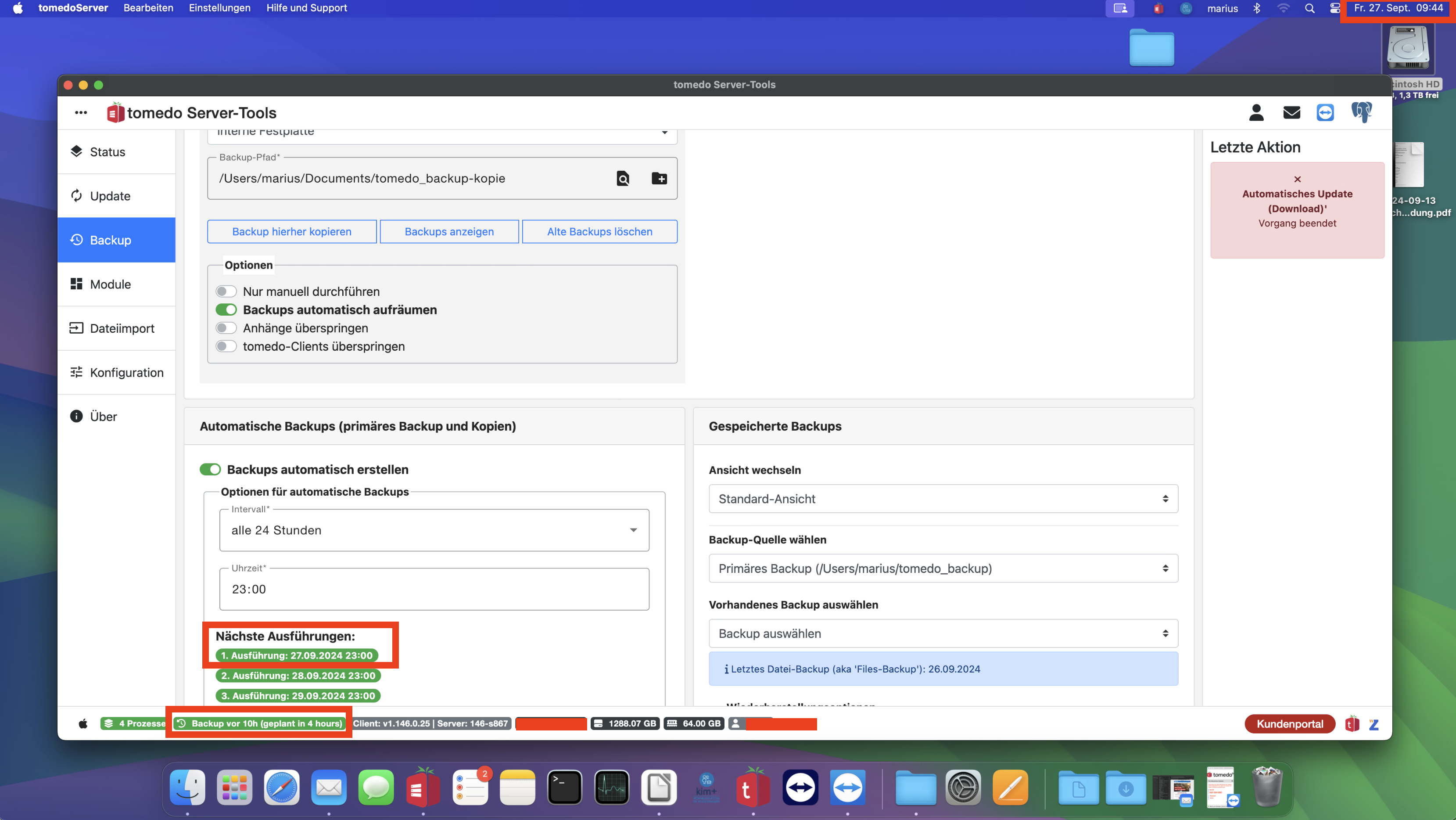

- Die Server-Tools scheinen sich nachwievor manchmal in der Zeit zu verlieren. So wurden damals, wie auch jetzt, unten in der Leiste merkwürdige Zeitangaben zum letzten sowie bevorstehenden Backup-Zeitpunkt gemacht. Das Backup ist bei mir täglich für 23 Uhr terminert. Um 10 Uhr morgens meinten die Server-Tools dann, dass letzte sei vor drei Stunden gemacht und das nächste wird irgendwann in 5 Stunden gemacht. Also völlig wirr. Der Kollege hatte das auch gesehen und hatte ebenfalls keine Erklärung. Er fand das auch merkwürdig.
Das Problem besteht jetzt leider wieder.
Zwar wurde das Backup um 23 Uhr gemacht. Die Server-Tools behaupten jedoch jetzt gerade in 4 Stunden findet das nächste Backup statt. Das wäre um 13 Uhr. Für 13 Uhr ist aber kein Backup geplant. ;-)
Man könnte meinen, es sei ein Backup vor einem Update (was m. W. dann immer automatisch durch den Update-Prozess inititiert wird). Jedoch ist ja auch kein Udpate geplant. Denn dieses soll - laut Server-Tools - ja um 1 Uhr nachts stattfinden.
Was mir dazu noch einfällt ist, ob es ggfs. in einem der (amerikanischen?) Baukasten-Module ein Problem mit a.m. und p.m. Einstellungen gibt und sich die wirren Angaben dadurch evtl. erklären? Eine andere Idee hab ich aktuell nicht.

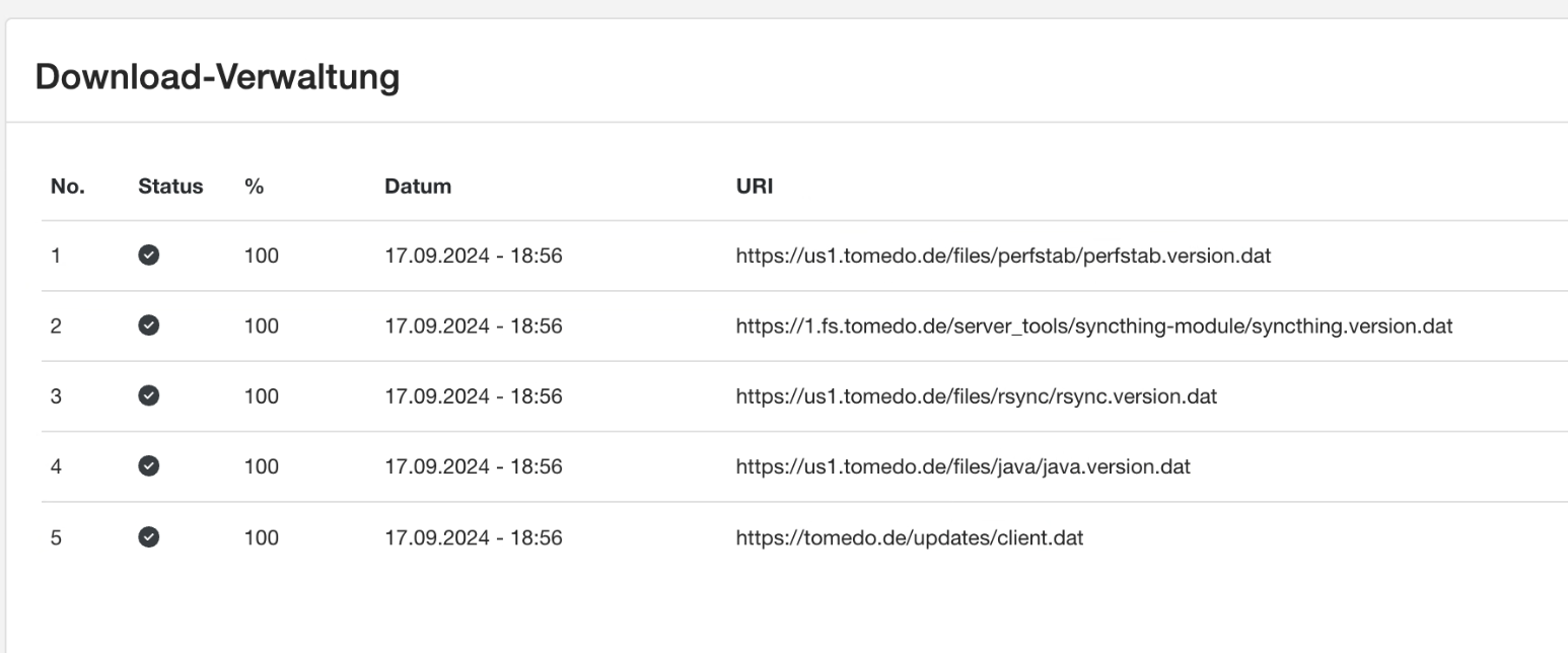

Philipp Steinbach
Ich kann ihnen versichern, dass es am Download lag.
Sie haben seit dem 17.09. keine neue Version in ihrem Downloadverzeichnis.
In erster Linie müssten Sie prüfen, ob ihr System die Verbindung zu unseren Servern aufbauen kann. Es kann auch ein Port durch eine Firewall oder ähnliches blockiert sein. Fakt ist, es wurde nicht heruntergeladen und wenn nichts da ist, wird auch kein Update gemacht.
Drücken Sie mal auf "Update suchen" und danach auf "Update vorbereiten". Das ist im Prinzip nichts anderes, was im Vorfeld vor dem automatischen Update durchgeführt wird.
Wenn es da auch nicht klappt, dann gehen Sie unten rechts auf "Kundenservice" und erstellen ein Ticket zum Server und schicken mir hier mal die Ticket-Nummer. Ich werde das Ticket beobachten und dafür sorgen, dass es bei Problemen auf dem richtigen Tisch landet.

(Die Backupanzeige scheint wirklich einen Konflikt zu haben - wir prüfen das gerade nochmal)

Es scheint am Verbindungsaufbau zu liegen.
Klicke ich auf "Update suchen" sucht er hinter den drei Einträgen oben kurz, scheint aber keine Kommunikation aufbauen zu können. Entsprechend bleibt "Update vorbereiten" ausgegraut.
Die Firewall als Ursache können wir m. E. ausklammern. Es gab keinerlei Änderungen an der Betriebsumgebung. Warum ging es somit manuell am 17.09. und jetzt nicht? Ferner, der Kollege damals hatte darauf vertraut, dass es nun funktioniert.
