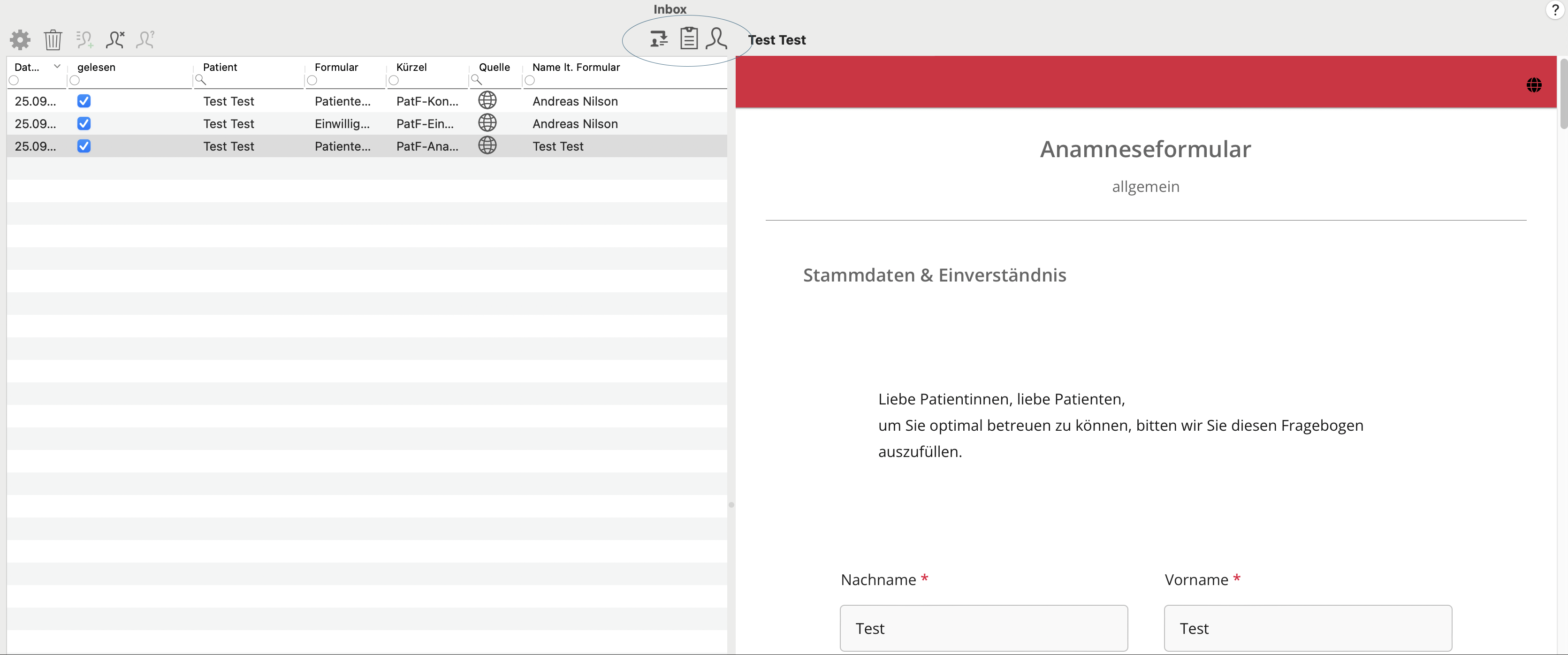

Andreas Nilson
Hallo Herr Hirtle,
vielen Dank für die schnelle Reaktion.
Der Button für die Rückschreibfunktion ist sehr versteckt. Ich habe Ihn jetzt gefunden.
Wäre es nicht sinnvoll die Buttons hier zu platzieren? Durch den dominanten roten Balken liegt der Fokus eher auf der linken Seite der Inbox.
Das die Vorbefüllung noch nicht online funktioniert ist schade. Gibt es einen Zeitrahmen, in dem dies umgesetzt wird?
Andreas Nilson
Christian Honey
Lieber Herr Nilson,
ich bin grad dabei ein neue Ansicht in die Inbox, das Popover der Kartei und das Formular-Fenster einzubauen, bei der das Rückschrieb-Fenster direkt erkennbar ist. Sieht dann so aus:

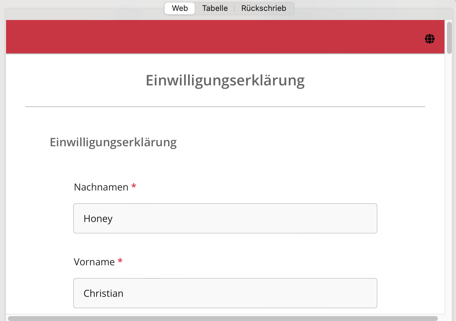

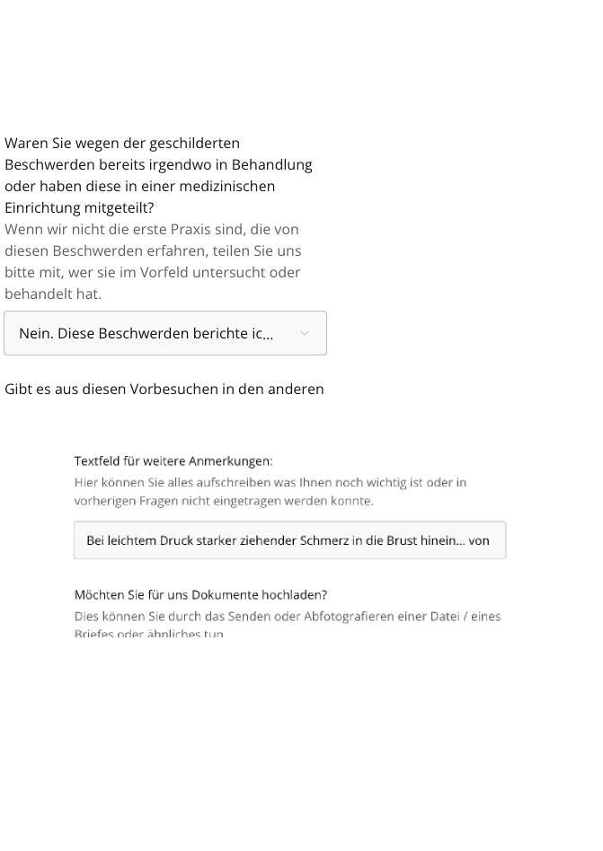

Hans Heyer
Bei der Gelegenheit:Ist es gewollt, dass in der Web Ansicht der Text in den auszufüllenden Feldern abgeschnitten wird? Die Tabelle zeigt im Gegensatz dazu den gesamten Text an.

Hallo Herr Heyer,
nee gewollt ist das nicht. Ich zeige das mal den Kollegen aus der Webentwicklung.

Christian Honey
Lieber Herr Heyer
wir haben uns das Problem mit den abgeschnittenen Texten angeschaut. Bei dem unteren Textfeld wäre die einfach Lösung ein "Langer Text"-Feld zu nutzen. Für Dropdowns sind lange Antworten nicht so gut geeignet. Da würden wir Checkboxen empfehlen.
