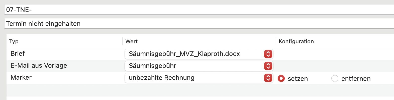

Und das ist die zugehörige Aktionskette:
Hier dazu unser Workflow:
Regelung Säumnisgebühr - No Show
Sobald ein gebuchter Termin nicht wahrgenommen wird, setzen wir den Marker "Termin versäumt" dadurch wird eine Aktionskette gestartet und zunächst ein Karteieintrag "OCAV" zur Dokumentation mit folgender Vorbefüllung erzeugt "Termin am $[patientenTermine -absteigend -vergangene -Anzahl 1 %x, den %doz um %v Uhr ]$ nicht eingehalten" .
Gleichzeitig wird eine Rechnung erstellt und die darin generierte Rechnungsnummer per Kommando in der Mail und Briefvorlage übernommen.
In Abhängigkeit vom Status als Neu- oder Bestandspatient erzeugt die Aktionskette eine Zahlungsaufforderung auf dem Postweg und zusätzlich zur Überwachung des Zahlungseingangs nachrichtlich per e-Mail an die FiBu (s. Textvorlage im Beitrag oben). Gleichzeitig wird der Marker "Rechnung-offen" gesetzt, der jegliche Aktionen in der Kartei sperrt und erst bei Zahlungseingang deaktiviert wird. Diesen Marker setzen wir übrigens auch dann ein, wenn Patienten auf die 3. Zahlungserinnerung der PVS bei Privatrechnungen nicht reagiert haben. Damit sind meinen MFA die Hände gebunden irgendetwas an dem Fall zu machen. Patienten können erst wieder einen Termin vereinbaren oder ein Rezept erhalten, wenn die Rechnung bezahlt ist und der Haken entfernt wurde.
Beim Schließen der Kartei wird das Kontrollkästchen deaktiviert, damit man es beim nächsten Mal wieder betätigen kann. Stattdessen erscheint beim Öffnen der Kartei, abhängig von Häufigkeit und Zeitraum der "OCAV" Einträge, folgender Hinweis:

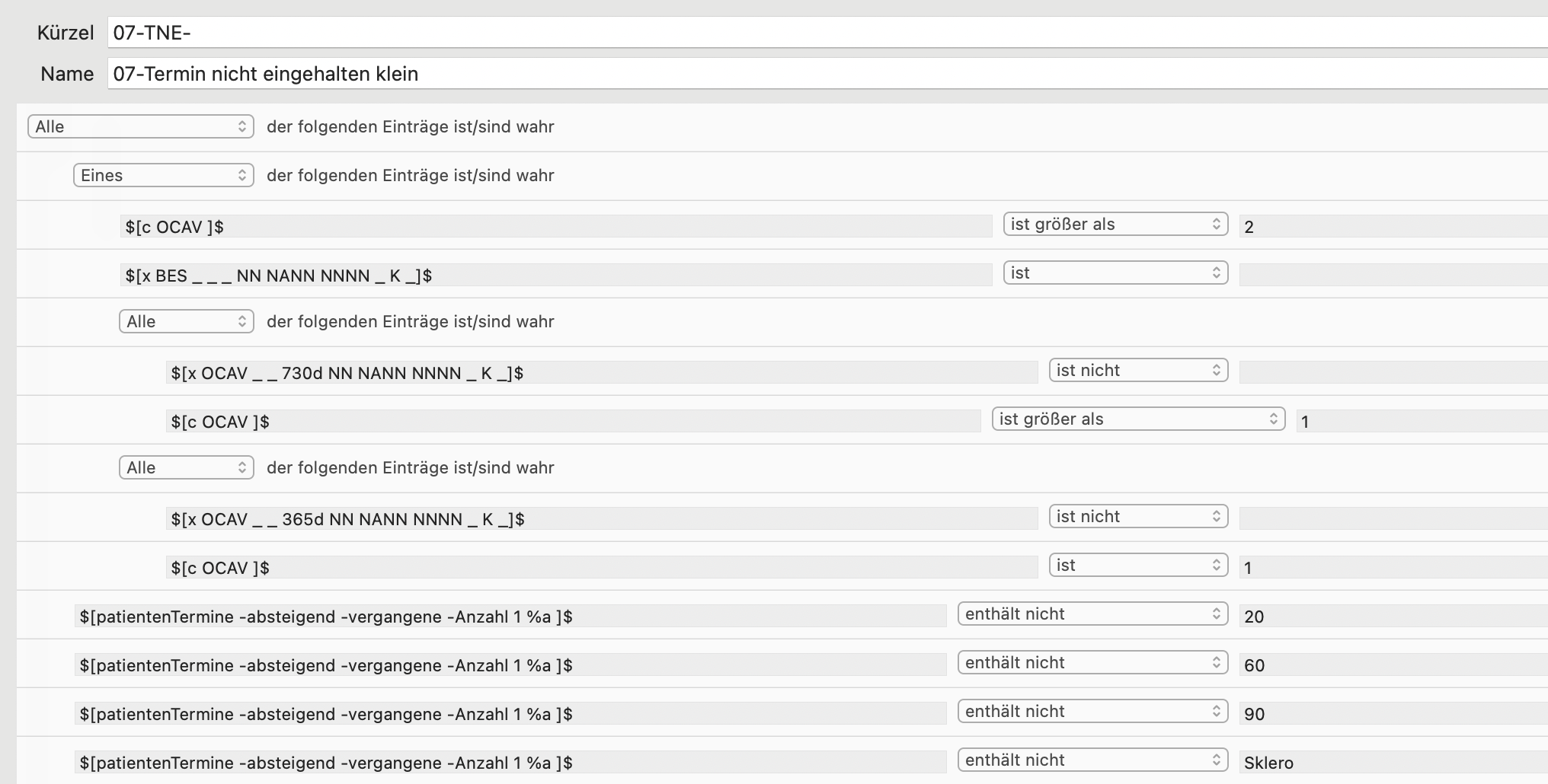

Hier die Aktionskettenbedingung für unseren Algorythmus
Zur Erläuterung:
Bei Bestandspatienten haben wir eine Verjährungsfrist von 1 Jahr, bei 2 Versäumnissen berücksichtigen wir einen Zeitraum von 2 Jahren, ansonsten greift die Regelung wie bei Neupatienten sofort.
Je nach Terminart kann man verschiedene Aktionsketten starten. Wir berücksichtigen beispielsweise die Länge der versäumten Termine. Damit berücksichtigen wir den Ausfall beispielsweise von OP Terminen.
