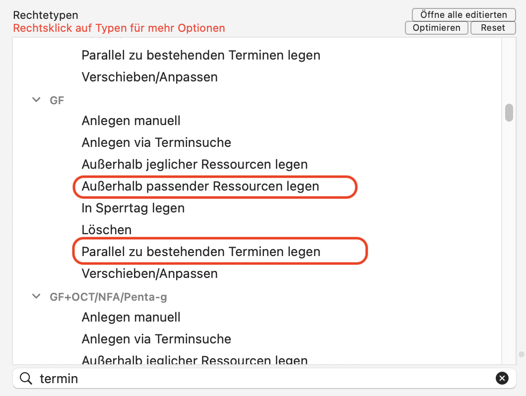

Andreas Tenzer
in der Rechteverwaltung können Sie entsprechend definieren, was erlaubt ist:

das Problem an der Rechteverwaltung ist, dass man ohne entsprechendes Recht eben wirklich keinen Termin buchen kann.
Der Vorteil an den Terminlimits ist, dass ein entsprechender Hinweis aufploppt, und (mit entsprechendem Recht) der Termin trotzdem gebucht werden kann.

Toni Ringling
Guten Tag Herr Dr. Sunnus,
wie in den letzten Nachrichten des oberen Threads beschrieben, wollen wir nochmal mit dem Entwickler für das Terminartrecht "Parallel zu anderen Terminen" sprechen, ob man dieses umkehren kann, sobald dieser wieder verfügbar ist. Sperrtage auf Sperrbereiche zu erweitern (die entsprechend nicht einen vollen Tag einnehmen müssen) ist eine viel längerfristige Angelegenheit und würde auch erfordern, dass dem Nutzer das Recht genommen wird, Termine in Sperrbereiche zu setzen.
Ohne Rechte wird es da voraussichtlich keine Umsetzung geben - aber die müssen ja nur einmal angepasst werden, von daher sollten sie ja die Reaktion auf schnelle Veränderungen nicht langfristig einschränken.
