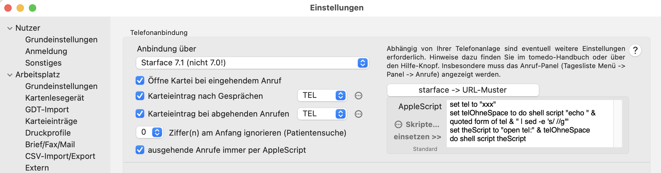

ich habe heute nach mehreren Anläufen mit dem zollsoft Support einen minimalistischen Ansatz für die noch offene Thematik "Anbindung des seit Mai vefügbaren 8er Clients für die Starface finden und erfolgreich testen können. Hierbei wird einfach nur ein tel: Link mit der bereinigten Telefonnummer generiert und an den Standard Telefonie Client übergeben. Dies könnte daher auch mit allen anderen Apps, die sich als solche konfigurieren lassen, möglich sein. Auch die eingehende Telefonie über das Panel funktioniert. Hoffe mal, dass wir damit mal längere Zeit Ruhe haben 🙂.

Hallo Michael,
für ausgehende Telefonie reicht es, das Skript zu hinterlegen und in den "Telefonie" Einstellungen "STARFACE 7.1" auszuwählen sowie den Haken "AppleScript für ausgehende Telefonate" zu setzen. Es ist allerdings wichtig, dass die Rechte von STARFACE und tomedo, sich gegenseitig zu "triggern", richtig gesetzt sind (in den Systemeinstellungen unter "Automation"). Wenn dies in beiden Richtungen (STARFACE darf System Events und tomedo triggern, tomedo System Events und STARFACE), dann sollte es auch mit dem Panel klappen, dass man Anrufe angezeigt bekommt und diese – bei Bedarf – gleich die Akte des Patienten öffnen…
Zudem muss in den Einstellungen der STARFACE App unter "Telefonie/Standard für Anrufe" die STARFACE App ausgewählt sein, damit diese dann auch reagiert ;-)

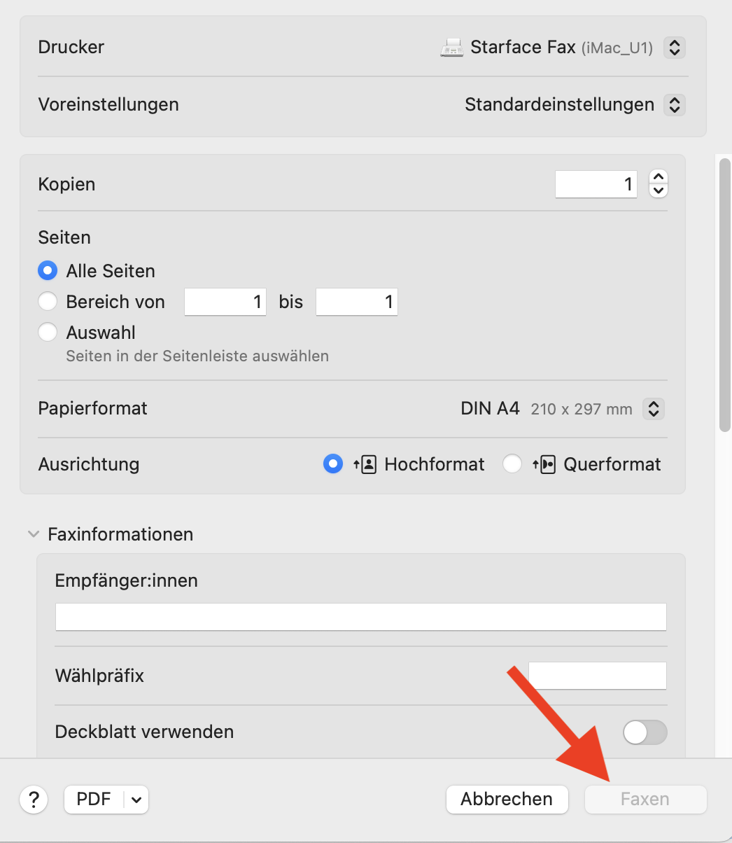

Wie befürchtet: Mit dieser Software geht das faxen leider nicht
ChristianMais
Ich fürchte so entstehen Missverständnisse ;-) Bei Eingabe einer Faxnummer funktioniert auch das Faxen wieder. Habe nur noch nicht geprüft, ob das Faxen über die zentrale Einstellung direkt aus tomedo heraus funktioniert. Da dürfte sich aber schnittstellentechnisch nichts geändert haben…

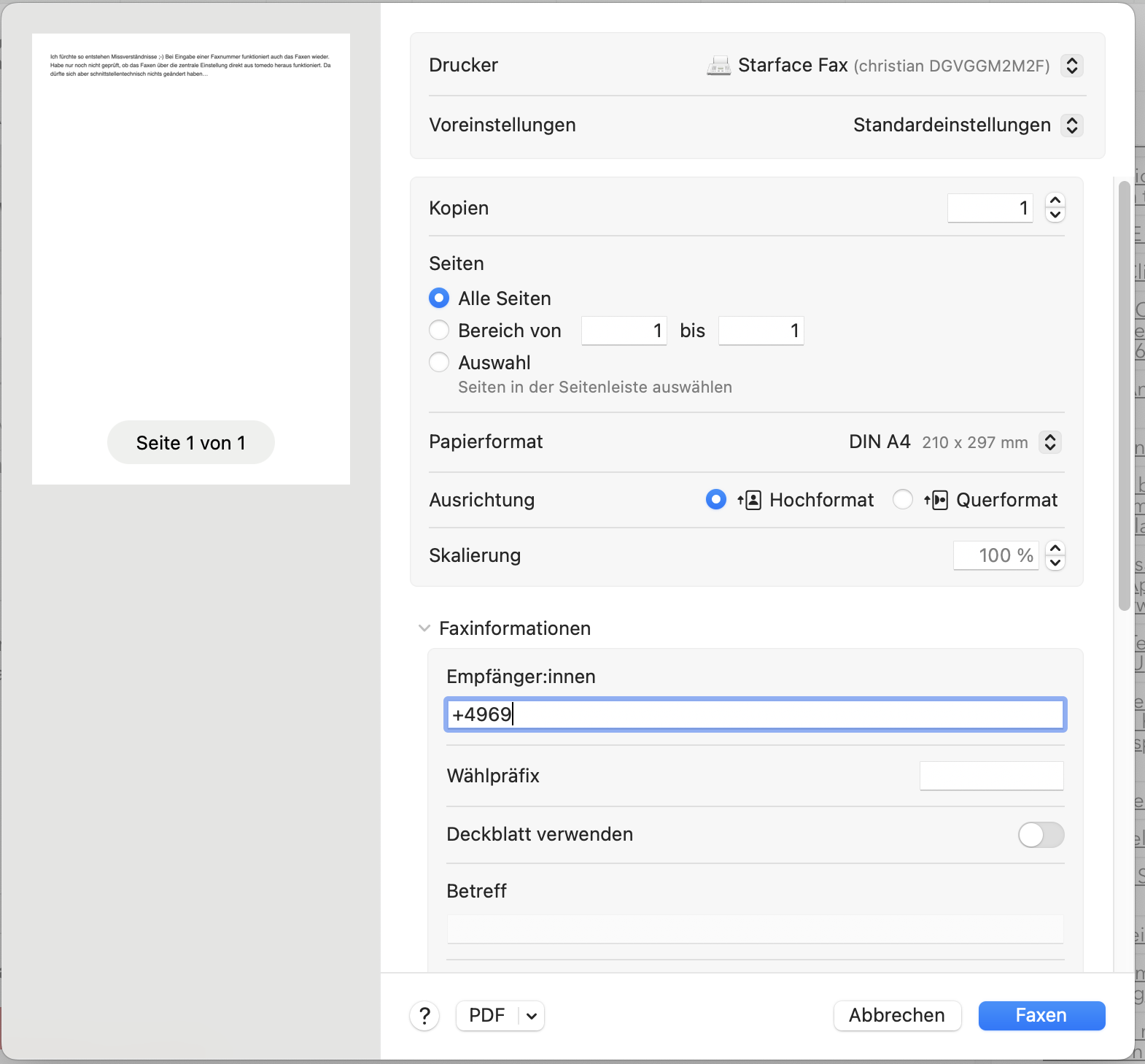

Andreas Cepin
Ohhh, wie peinlich. 😊 JA, faxen funktioniert problemlos
Andreas Cepin
Auch aus der Karteikarte heraus.

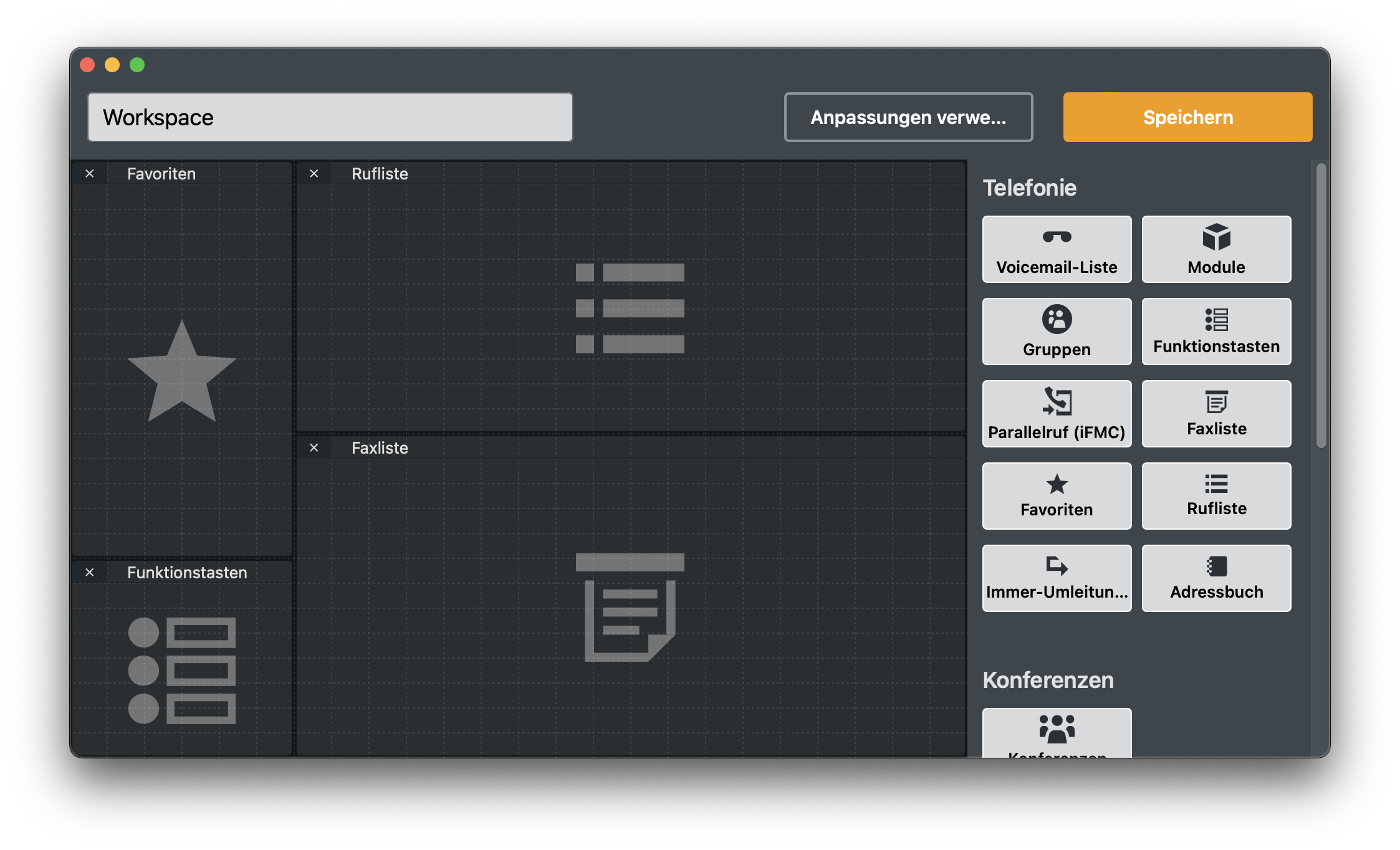

Der Clou ist, dass man sich jetzt eigen "Workspaces" bauen kann, wie man sie ebn braucht. Erstmallig nun auch inclusive iQueu, so dass mman sehen kann, wie viele Wartende in der Schleife sind und wie die Quote angenommer vs. verpasster Anrufe ist. Das ist schon cool :-)
Ich empfehle, das Handbuch mal durchzufliegen. Da wird das näher erläuter. Als Macianer meint man ja oft, dass sich alles von selbst erschließen müsste 😀

ja, nachdem sich zeigte, dass "unser" Skript und das von zollsoft selbst im Tauschcenter am Ende das gleiche machen – die Starface App auffordern, eine bereinigte Nummer zu wählen – hat zollsoft unseres gelöscht. Das ausgehende Telefonieren ist daher wie im tomedo Handbuch unter "STARFACE" beschrieben über AppleScript und die "Starface 7.1" Einstellung ganz easy. Für eingehende muss man weiter einmal das Panel in den Vordergrund holen und beim ersten eingehenden Telefoant die Meldung bestätigen, dass STARFACE tomedo bzw. System Events steuern darf. Dann steht auch dem nichts im Wege.
