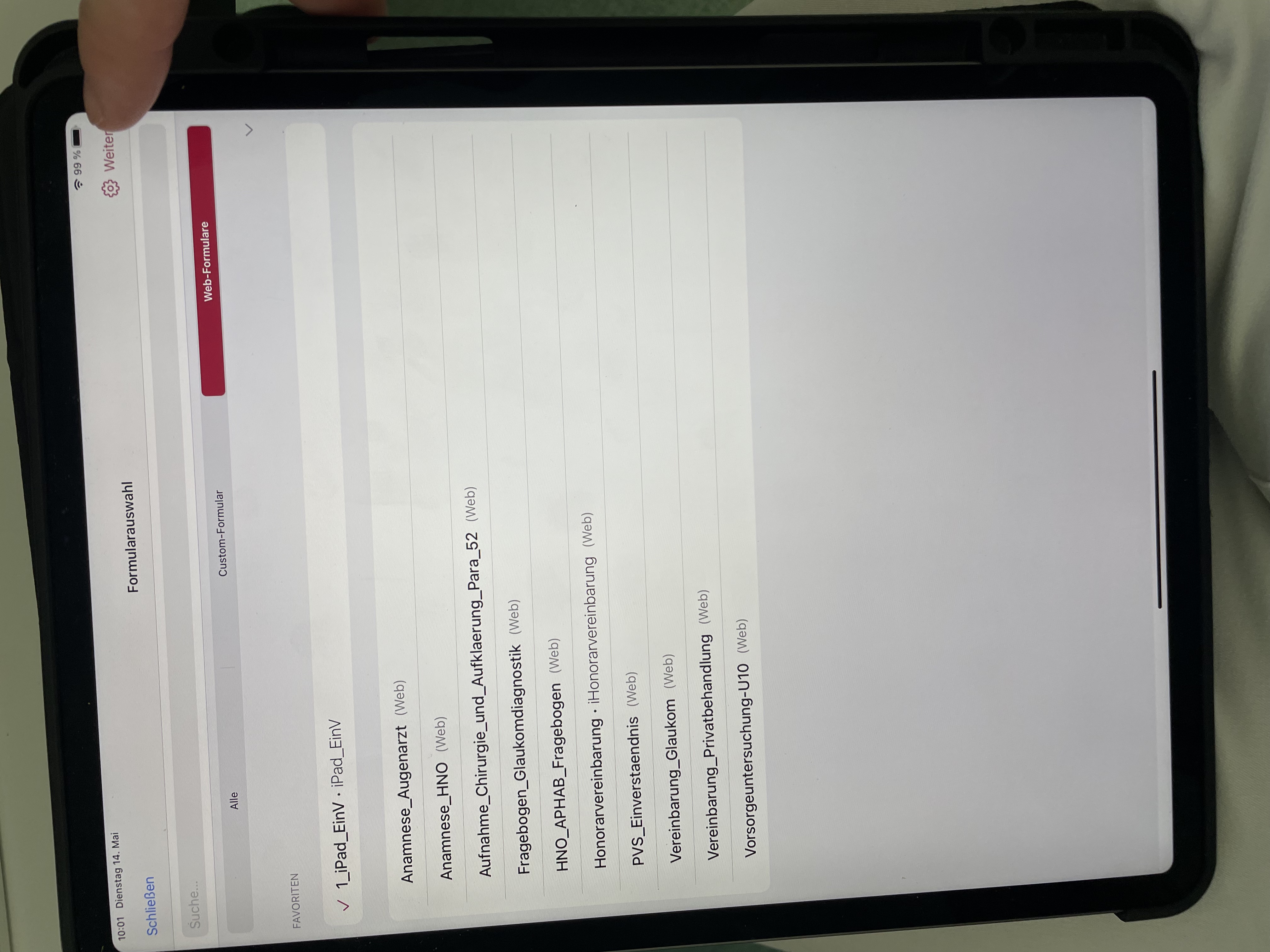

Guten Morgen, nach dem heutigen Tomedo Client-Update und der entsprechenden Aktualisierung der ipad-Version, lassen sich keine Custom-Formulare mehr auf dem iPad bearbeiten. Sichtbar sind sie, aber der "Weiter"-Button ist ohne Funktion. Hat jemand das gleiche Problem? Wir arbeiten sehr viel mit Patienteneinwilligungen und IGeL-Formularen auf dem iPad, daher ist es uns schon sehr wichtig, dass es funktioniert.

vielen Dank für das Melden des Problems. Können Sie uns bitte noch folgende Informationen zukommen lassen, damit wir das Problem schnellstmöglich lösen können:
- Welche iOS-Version nutzen Sie auf Ihren Geräten?
- Handelt es sich um den "weiter"-Button in der Formularauswahl oder der "Fertig"-Button in dem geöffneten Formular?
- Was geschieht nach dem Antippen des "Weiter"-Buttons? Nichts oder friert die App ein, sodass auch keine anderen Schaltflächen mehr anwählbar sind?
- Es wäre für uns auch sehr hilfreich, wenn Sie eine kurze Bildschirmaufnahme des Problems an ios@zollsoft.de senden können.

bei uns ist eben auf dem 1. iPAd dasselbe Problem aufgetreten. Es kam seitens der App ein Update, jetzt lassen sich die Customformulare nicht mehr öffen. Ein Klick "Weiter" in der Formularauswahl führt zu keinem Ergebnis. Die App friert auch nicht ein, sondern macht einfach nichts. Ist dasselbe Problem in Landscape und Portraitmodus.
tomedo 2.27.0 (585)
iOS 14.4
Ipad Pro 12,9 Zoll 4. Generation
Nervt, wir nutzen die iPads mehrfach pro Stunde. Die anderen Ipads gehen (noch).

wir konnten das Problem bei uns nachstellen und haben eine mögliche Lösung dafür gefunden. Wir werden ein Update nach abschließenden Tests bereitstellen.
Lena Leistritz
Sehr geehrter Dr. Smid,
bitte Updaten Sie Ihr Betriebssystem auf eine aktuellere Version.
Die Formulare können dann wieder zum Ausfüllen geöffnet werden. In der aktuellen Version gibt es ein Problem mit dem Ausfülle der Formulare im Querfomat. Teilweise können die Felder nicht ausgefüllt werden. Wir haben eine Lösung erarbeitet und werden diese nach abschließenden Tests bereitstellen.

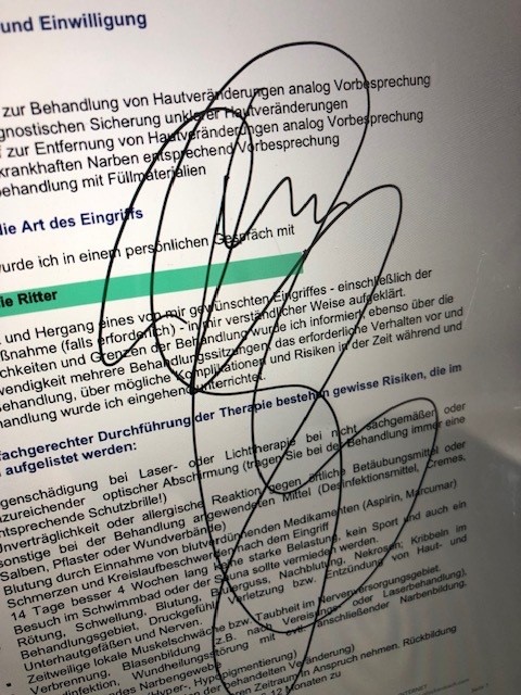

Hallo Zusammen,
seit dem IOS Update 17.6 und tomedo App 2.27.1 ist plötzlich die gesamte Oberfläche touchsensitiv. Ob im Menü oder Customformularen. Geht man einmal mit dem Stift darüber - wird der Stift auf der Oberfläche langezogen.
Bei ungeübten Patienten ist schnell der Bildschirm verschmiert, gespeichert werden die Striche in den Customformularen nicht.
Lässt sich das beheben?

Sehr geehrter Dr. Mildner,
bitte prüfen Sie, ob in den Formular-Einstellungen (Zahnrad in der Formularauswahl) die Option "Notizen im Patientenmodus" deaktiviert ist.
