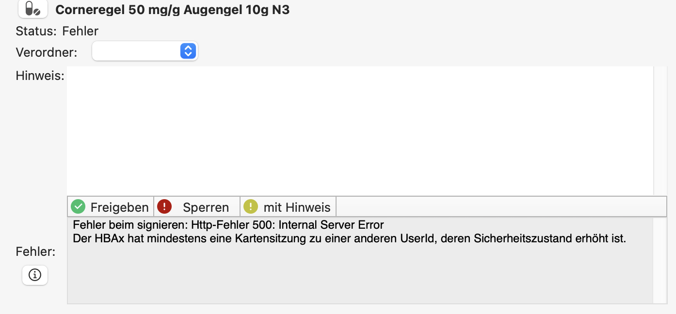

am le WE habe ich das damals aktuelle Update am Server und Client gemacht, heute (Mo, 22.4.2024; Client v1.142.0.3; Server 142-s791) morgens Komfortsignatur aktiviert und am Nachmittags wieder rausgeflogen mit dem üblichen Fehler, danach eHBA raus, rein und wieder aktivieren (s. screenshot).
Zumindest bei uns hat der "hotfix" nicht viel verändert. Empfehlen Sie denn nun die "automatische Deaktivierung der Komfortsignatur" zu deaktivieren? Bisher habe ich es bei der bisherigen Einstellung ("... nach 24h raus..") belassen...

Geht es hier um das Problem, dass nach dem aktivieren der Komfortsignatur beim ersten Mal signieren die Meldung "Die eHBA von "xxxxxx" "__cardid__" ist im erhöhten Sicherheitszustand (wahrscheinlich für die Einzelsignatur). Um die Komfortsignatur zu aktivieren muss die Karte neu gesteckt werden" ?
