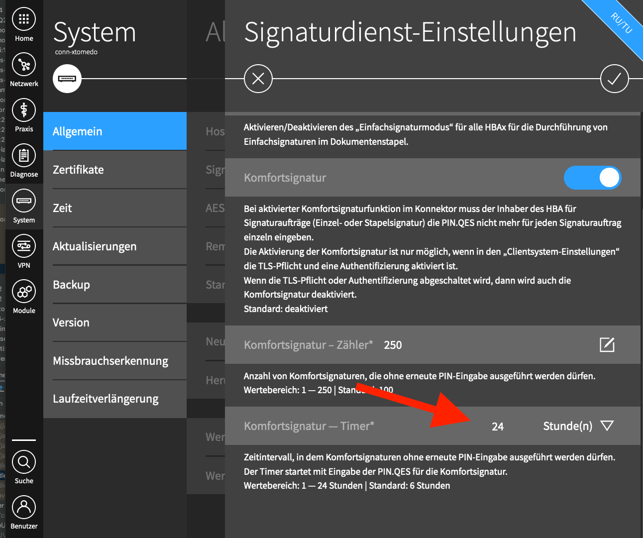

schaun Sie mal im Konnektor:
Johannes Müller
Die Einstellung steht bei uns auf 24h. Die Komfortsignatur kann den Dienst leider auch plötzlich nach einer halben Stunde quittieren...oder drei mal hintereinander in 5 Minuten.
Robert Wagner
Einstellung auch bei uns (seit eh und jeh) auf 24h ;-(

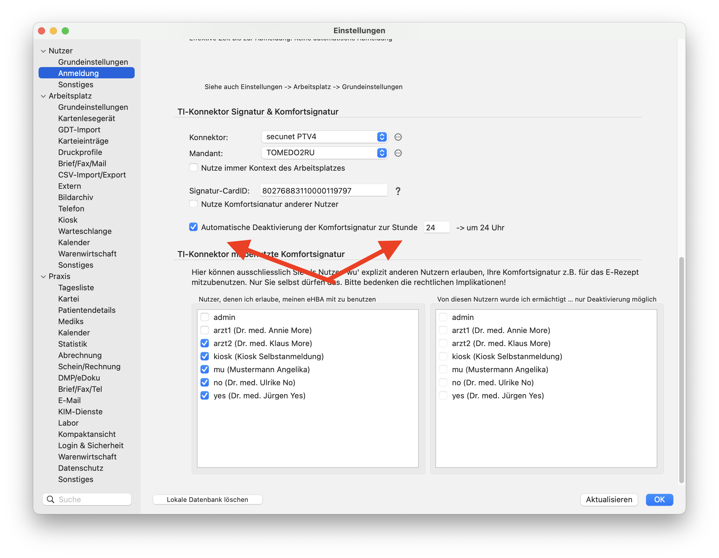

Was ist hier konfiguriert
Robert Wagner
Guten Morgen. War bei uns kein Häkchen gesetzt... jetzt gesetzt...wir es das ändern?
Marcus Thierfelder
Ist das von Ihnen beobachtete Verhalten evtl damit erklärbar?
Johannes Müller
Bei uns war auch kein Häkchen gesetzt. Das Verhalten wäre so auch nicht erklärbar... nomalerweise müsste ab Aktivierung die Komofortsignatur ja sowieso 24h lang aktiv sein? Ich stelle es mal auf 05:00 Uhr morgens. Mal schauen was passiert.
