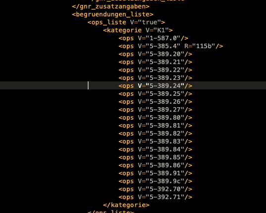

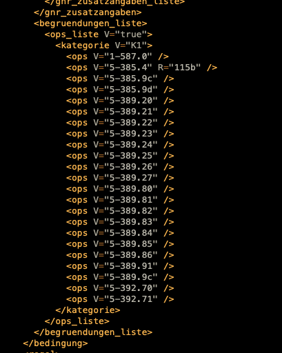

Die Aussage des KV-Mitabeiters ist falsch. Die Kataloge werden von der KBV an die KVen verteilt, die KVen nehmen Änderungen daran vor, und liefern dann die Kataloge an die KBV zur Verteilung an die Softwarehäuser zurück. Die KVWL hat entweder keine Katalog an die KBV zurückgeliefert oder die OPS-Codes der KBV-Datei vor der Rücklieferung entfernt. Wir haben eine Mail an die IT-Abteilung der KVWL mit der Bitte um Klärung geschrieben.
Falls Sie sich selsbt ein Bild davon machen wollen, was in den Stammdaten steht und was nicht. Die EBM-Kataloge lassen sich über https://update.kbv.de/ita-update/Stammdateien/KBV_Stammdateien/kbv_stammdateien.2024.1.3.jar herunterladen. Dort können Sie nach
"31201" USE
suchen. Das Ergebnis wird folgendes sein:
Stammdatei 851_01.60_20_tf2024q1_nr4.xml der KVWL:
Im Vergelich dazu z.B. die Stammdatei der KV Schleswig-Holstein:
Solange wir von der KVWL keine Rückmeldung bekommen, dass es sich um einen Fehler in der Datenlieferung handelt, werden wir auch keine Korrektur vornehmen.

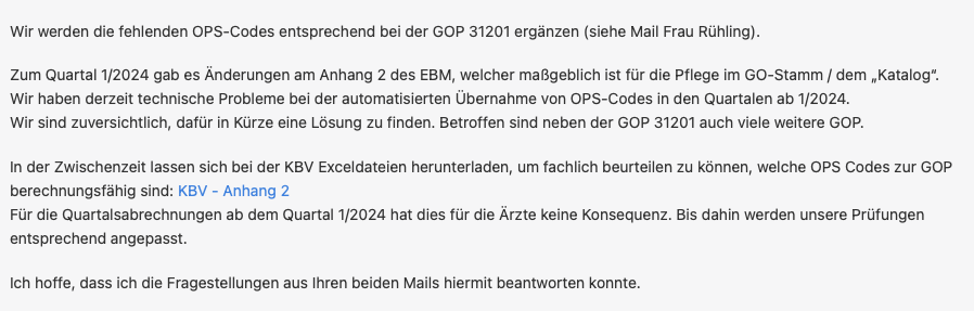

Hallo Herr Olbrich,
hier ist intern bei uns leider etwas schief gelaufen. Die KV hatte bereits am 31.1. auf unserer Anfrage geantwortet, dass die OPS-Codes nicht korrekt im Katalog hinterlegt sind. Somit war für uns an dieser Stelle bereits klar, dass es sich nicht um Absicht der KV handelt.
Da sie Ihr Anliegen über verschiedene Kanäle (Forum und Kundenportal) vorgebracht haben, gab es hier interne Abstimmungsschwierigkeiten. In Version v1.141.0.12 wird der OPS-Code wieder als mögliche Begruendung für 31201 zur verfügung stehen.
Dass die KV es innerhalb eines Quartales nicht schafft, einen korrekten Katalog zur Verfüffung zu stellen, verschärft das Problem leider noch zusätzlich. Aber der zuständige KV-Mitarbeiter hatte zeitnah auf unserer Anfrage reagiert...
