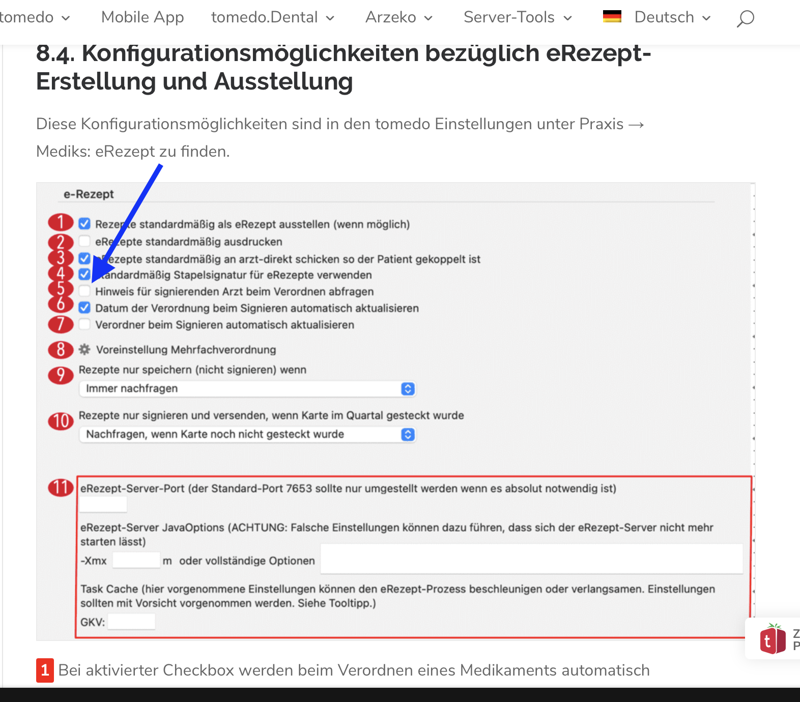

mal eine "doofe Frage": ich finde nirgends ein Feld um einen Hinweis einzutragen. Lediglich "Abgabe-Hinweis". Wenn ich dort etwas eintrage, landet es jedoch nicht in der Spalte "Hinweis" der eRezept-Verwaltung.
Vorab Danke für die Hilfestellung ;-)
lg
Sebastian Mai
Katharina Wieder
Das finden Sie unter Einstellungen - Praxis - Mediks
