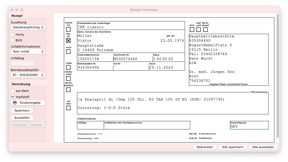

Wir hatten gerade mal wieder eine Apotheke, die darüber gemeckert hat, dass das Feld "Arzt-Nr" keine LANR enthält (bei Rezepten unserer Weiterbildungsassistentin). Gibt es denn nicht die Möglichkeit, dass hier die LANR der abrechnenden Ärztin standardmässig übernommen wird?
Iris Sossna
In dem Fall wird stets die LANR vom abrechnenden Arzt, auf den der WBA abrechnet, übernommen.
Können Sie bitte prüfen, ob bei dem betreffenden eRezept die LANR im Arztstempel des eRezept-Sylesheets aufgedruckt ist?
MfG
Su Linden
Bei uns sieht das genauso aus, wie bei dem Beispiel des Kollegen Wellegehausen vom 29.11.23 - darüber meckert die Apotheke...
Sebastian Mai
Sie können einfach die LANR des abrechenden Arztes eintragen. Dafür den WBA kurz auf Vertragsarzt setzen. Dann eintragen.
Problem: Falls Sie dr. Clever nutzen, kann das zu verwirrungen dort führen.
Wir haben die 99999901 genommen. Problem: Die Apotheken bekommen tatsächlich eine Fehlermeldung wenn verordnender und verantwortlicher Arzt nicht überein stimmen.
Björn Wellegehausen
Guten Tag,
sie können da zwar die LANR des Abrechners eintragen, notwendig ist es aber nicht (und sollten sie besser auch nicht da es ja eine falsche Information ist). Es muss nur zwingend die LANR des Abrechners im Stempel rechts stehen.
Leider gibt es da auch in den Apotheken sehr viel Unwissen und Falsch-Information, das Rezept ist aber korrekt, auch wenn das Feld Arzt-Nr. leer ist.
Dieses Stylesheet bekommen wir so von der KBV und können es auch nicht manuell anpassen.
Die elektronische Information in der Apotheke enthält dann aber die LANR des Abrechners und damit ist das Rezept richtig ausgestellt.
