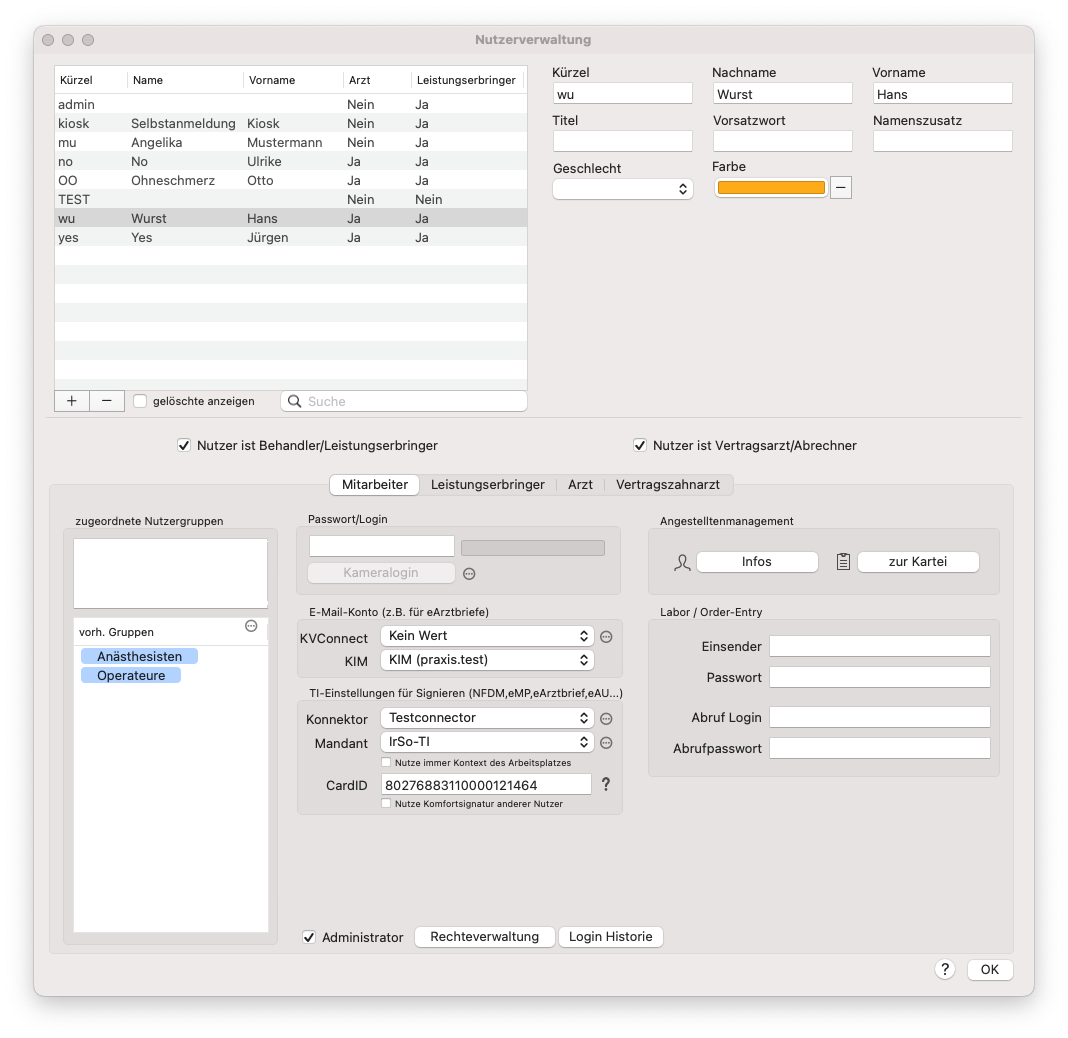

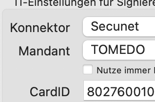

3) Was trage ich beim WBA unter TI Einstellung CardID ein, Häkchen bei "Nutze Komfortsignatur andere Nutzer"?

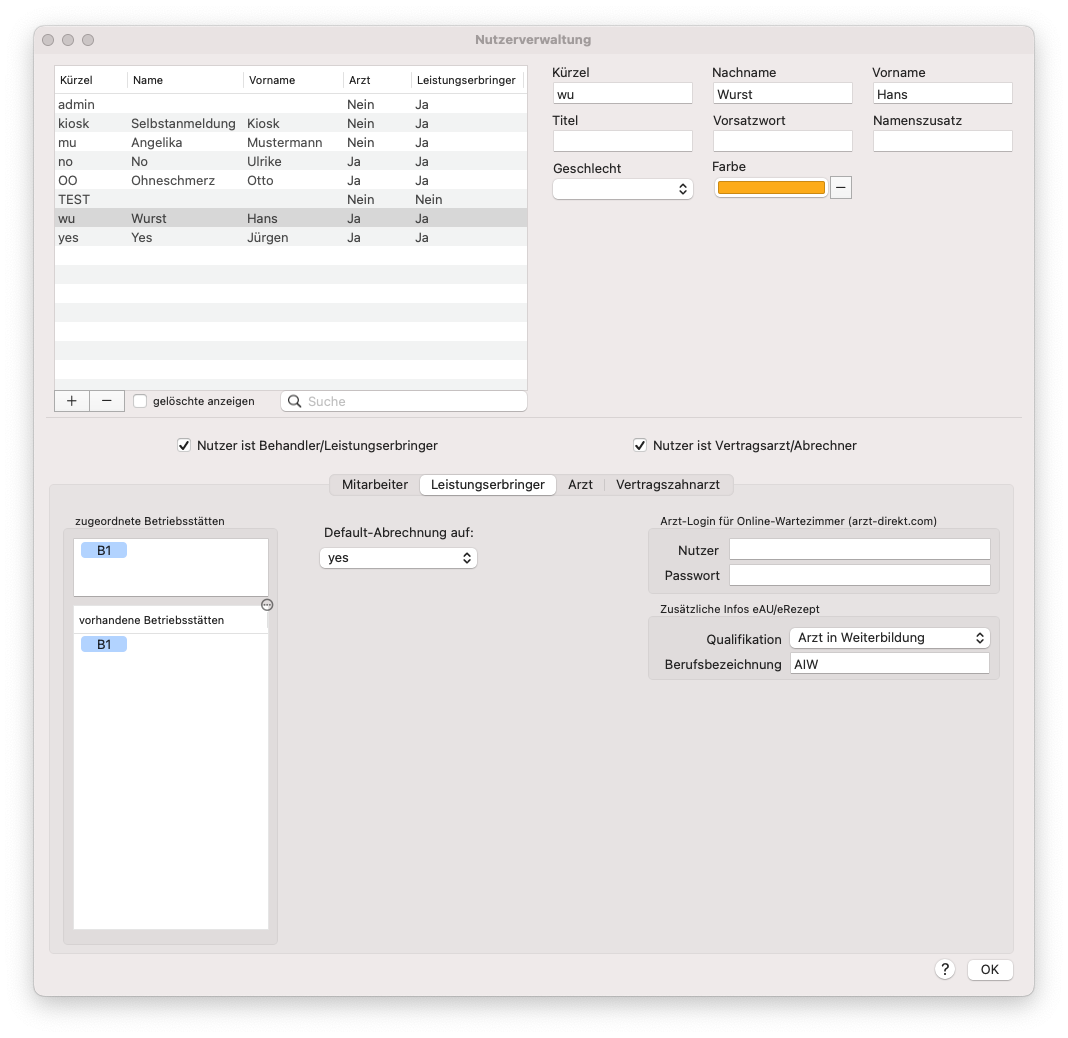

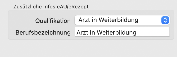

auch Weiterbildungsassistenten können mit tomedo eRezepte versenden, wenn sie einen eigenen eHBA besitzen. Eine LANR ist nicht notwendig.
Dazu muss der Weiterbildungsassistent in der Nutzerverwaltung auf seinen Weiterbilder abrechnen (dieser braucht eine LANR). Ausserdem muss er unter Qualifikation "Arzt in Weiterbildung" eingestellt haben und eine Berufsbezeichnung angegeben haben. Seine eHBA CardID sollte er unter CardID eintragen.
In den folgenden Screenshots sind "Hans Wurst (wu)" der Weiterbildungsassistent und "Dr. med. Jürgen Yes (yes)" der Weiterbilder:
In der Vorschau sieht das Rezept dann so aus (Das Feld LANR ist leer, im Stempel stehen sowohl der Weiterbilder mit LANR als auch der Assistent):

für den erfolgreichen eRezeptversand muss die Fachgruppe oder Berufsbezeichnung in der Nutzerverwaltung für den WBA hinterlegt sein. So können Sie in der Berufsbezeichnung z.B. "Arzt in Weiterbildung" eintragen. Diese Angabe wird dann auch mit dem eRezept versendet.
Die Checkbox "Nutzer ist Vertragsarzt/Abrechner" darf nur aktiviert werden, wenn der Nutzer auch tatsächlich ein abrechnender Arzt ist. Also darf für den WBA diese Checkbox nicht aktiviert werden. Für den WBA muss aber ein Nutzer ausgewählt sein, auf den dieser abrechnet (sehen Sie dazu den Screenshott von Herrn Wellegehausen, wo der Leistungserbringer-Tab ausgewählt ist). Und dieser Abrechnende Arzt benötigt die Angabe der LANR sowie die aktivierte Checkbox "Nutzer ist Vertragsarzt/Abrechner". Andernfalls wäre der Abrechner für den WBA auch nicht auswählbar.

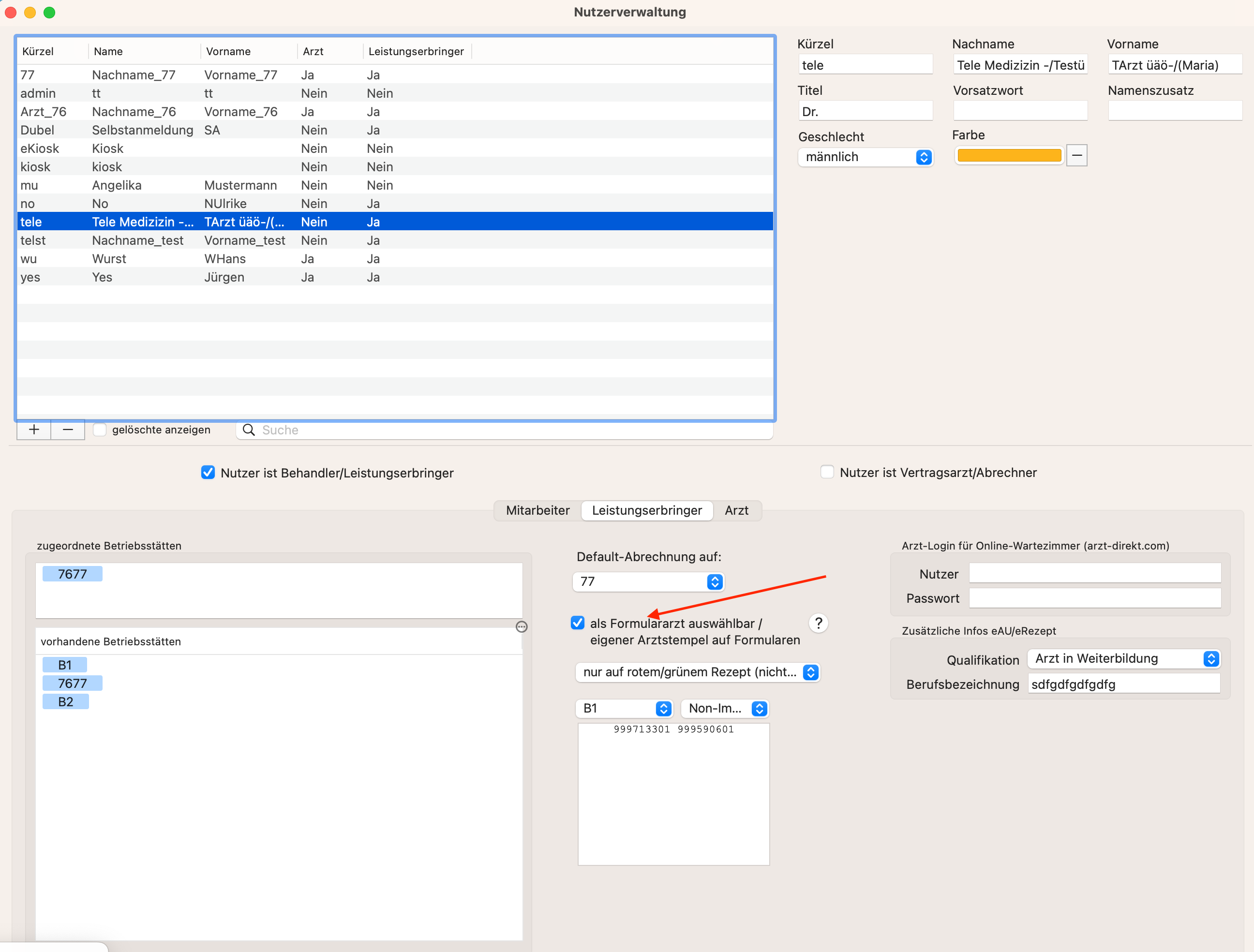

Johannes Stößel
Also wir haben es bei uns so eingerichtet und es funktioniert:
Hauptabrechner ist der abrechnende Arzt.

Iris Sossna
Einen ergänzenden Hinweis möchte ich noch geben.
Damit ein WBA als Verordner auswählbar ist, muss er in der Nutzerverwaltung als Formulararzt konfiguriert werden.

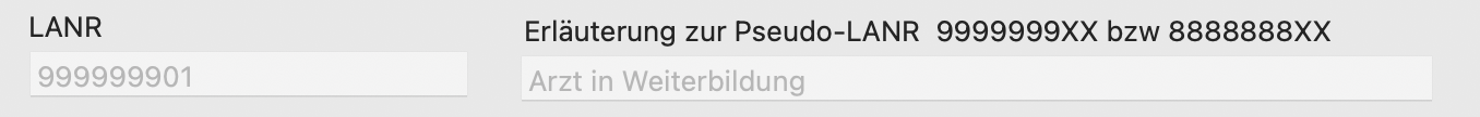

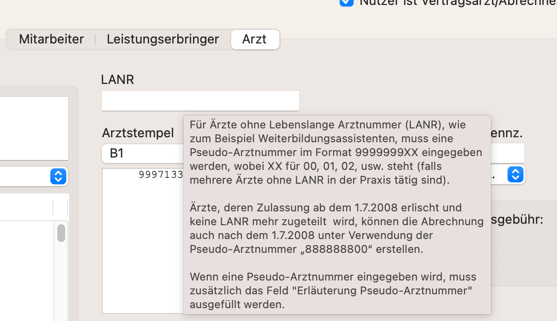

Jetzt bin ich verwirrt, bei uns kann man keine "Pseudo"LAN eintragen....Auch findet sich kein Feld zu "Erläuterung zur Pseudo LANR"??
Iris Sossna
Sie können eine Pseudo LANR eintragen, wenn Sie die Checkbox "Nutzer ist Vertragsarzt/ Abrechner" aktivieren.
Im Tooltipp für das LANR Feld erhalten Sie mehr Informationen zu Pseudo LANR.
Achtung: Nachdem Sie die Pseudo LANR eingetragen haben, muss die Checkbox "Nutzer ist Vertragsarzt/ Abrechner" ggf. wieder deaktiviert werden, wenn es sich um einen WBA handelt. Außerdem muss dann der abrechnende Arzt, auf den der WBA abrechnet, neu in der Nutzerverwaltung ausgewählt werden

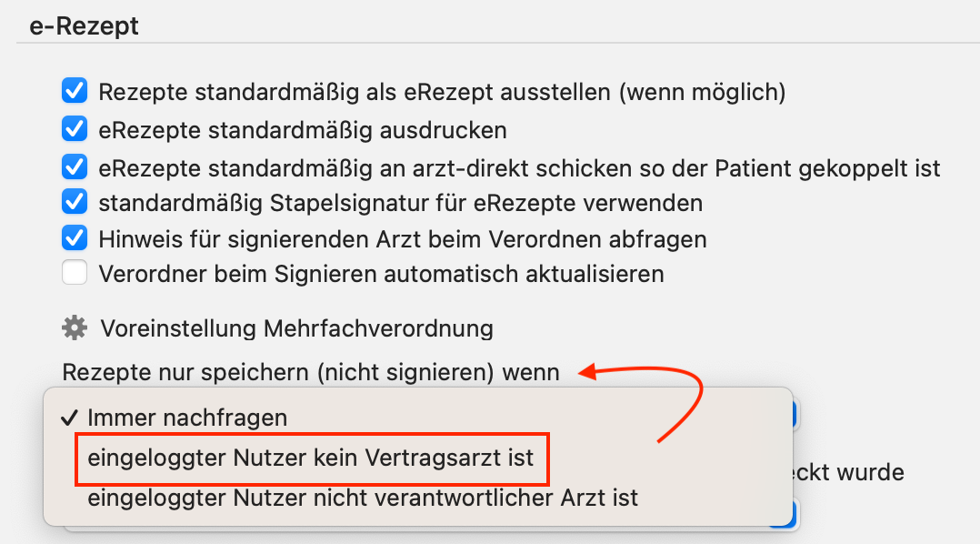

Wenn ich alles so einstelle, wie oben beschrieben und in den Einstellungen wie im Handbuch beschrieben meine Komfortsignatur für die E-Rezepte für den WBA freischalte, kommt dennoch die Meldung:
Der eingeloggte Nutzer ist nicht berechtigt, die Rezepte zu signieren, da er kein Vertragsarzt ist. Die Rezepte wurden gespeichert.
Setze ich den Haken bei "Vertragsarzt / Abrechner", funktioniert zwar die E-Rezept-Signatur, das Dr. Clever-Modul meckert dann aber und "verschwindet" wegen einem Lizenzproblem (da die Pseudo-LANR nicht lizensiert ist).
Gibt es da eine Lösung?

Sie haben sehr wahrscheinlich diese Einstellung aktiviert. Diese Einstellung führt dazu, dass nur Vertragsärzte signieren dürfen. Wenn Sie die Optionen "Immer nachfragen" wählen, kann auch der WBA mit Pseudo LANR E-Rezepte versenden.
MfG
Sebastian Mai
...stimmt, das habe ich gemacht
Helge Ammenwerth
Das könnte Lösung sein. Warum steht es nicht als Hinweis im Handbuch ?
