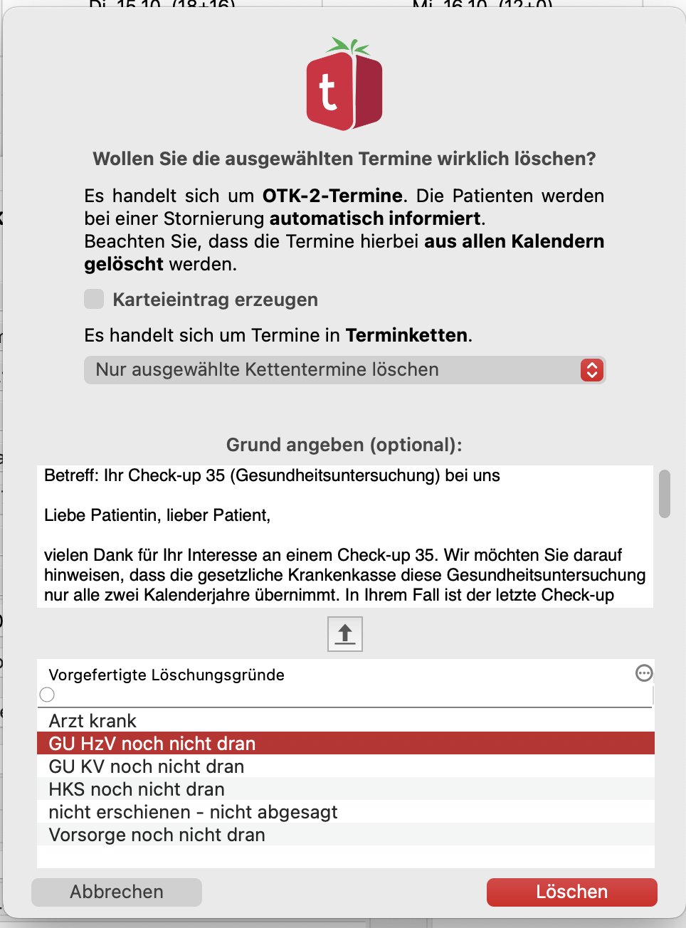

Wir haben einen OTK 2 Termin in Tomedo gelöscht und beim Löschen auf die Begründung eingetragen.
Der Patient wurde informiert, aber der Löschgrund nicht übertragen.
Geht das grundsätzlich nicht?
Wir verwenden selbst erstellt E-Mail Templates - muss dort ein Briefkommando für den Löschgrund eingefügt werden?

Muss im Dashboard / OTK 2 / Konfiguration / Termine stornieren - die Textvorlage angepasst werden? Oder ist diese Vorlage nur dafür gedacht, dass Patienten informiert werden, wenn diese selbst den Termin löschen?
Ich möchte: in Tomedo einen Termin löschen (im programm), dann trage ich einen Grund ein (zum Beispiel Doppelbuchung) und dann möchte ich, dass der Patient über den Stornierungsgrund informiert wird. Es steht ja da "Achtung, das ist ein OTK 2 Temrin, der Pat wird automatisch informiert" - aber ich kenne den technischen Weg nicht / wo die Vorlage angepasst wird.
Also: wo muss ich das Kommando einfügen?

Der Löschungsgrund bei einer Terminlöschung wird nicht an den Arzt-Direkt-Server gesendet. Dies passiert lediglich bei Terminanfragen-Ablehnungen oder wenn bei Terminverschiebung, wenn man hier die Sonderoption zum manuellen Steuern der OTK-2-Terminverschiebungen aktiviert hat. Aus Architekturgründen ist es leider nicht so simpel, da der Löschungsgrund möglicherweise erst lange nach der Löschung am Server auftauchen könnte - für solche Fälle müssen immer Sonderlösungen geschaffen werden.

leider war meine Antwort nicht korrekt. Der Löschungsgrund von gebuchten Terminen wird nicht an arzt-direkt übermittelt und kann somit nicht angezeigt werden.
Meine Aussage bezog sich auf das Absagen von Terminanfragen oder das Verschieben von Terminen.
Wir werden die fehlende Funktion so schnell wie möglich implementieren!

leider wurde das entsprechende Ticket mehrfach verzögert, jedoch wird der Löschungsgrund ab der tomedo-Version 147, welche in den nächsten Wochen freigegeben werden sollte, auch an arzt-direkt übertragen und steht dort in den E-Mails zur Verfügung. Er ist auch standardmäßig in den Vorlagen enthalten.

Es werden die Löschungsgründe übertragen, die man bei der Löschung in tomedo eingegeben hat.

Es gibt einmal für die normalen Termine (in der Praxis vergeben) Möglichkeiten für die "Erinnerung, Verschiebung, Löschung". Die funktionieren mit den Gründen.
Für den OTK2 muss die Textvorlage angepasst werden mit Begründung. Und wohl das soll erst ab 147 klappen.

Wenn nun aber ein Pat. einen Termin über den OTK2 erstellt (oder ich den "tomedo-Termin" in einen "OTK2-Termin" umwandle) und ich diesen dann im tomedo-Kalender lösche, dann würde ich gern ebenso einen individuellen Löschungsgrund angeben können, welcher auch über die OTK2-Mail versendet und dort mit angegeben werden sollte.

ich war hauptsächlich verwirrt, weil Sie die beiden Gründe so getrennt betrachten, was ich nicht tue. Genau der gleiche Löschungsgrund, den Sie bei Terminen individuell angeben können wird dann auch an den OTK-2 übermittelt, sodass der Patient diesen Grund erhalten sollte, egal ob er die Info über tomedo oder den OTK-2 erhält.
Also ja, ab der 147 können sich auch bei den OTK-2-Terminen einen individuellen Löschungsgrund angeben, welcher dann an den Patienten übermittelt wird.

irgendwie klappt es bei mir nicht. Ich möchte die "Löschungsgründe" besonders für abgelehnte Terminanfragen mittels OTK2 nutzen.
Wenn ich aber hier einen Ablehnungsgrund eingebe, wird dieser nicht übertargen. Siehe Sreenshots:
Bei den Patienten kommt folgende Mail an:
...kein Löschungsgrund. Bei den Patienten kommt das nicht so gut an.
Was mache ich verkehrt? :-(

wir können das nachstellen und das ist als Fehler einzustufen - der Grund wird zwar an arzt-direkt gesendet aber dort nicht weitergeleitet.
Ich habe es an einen verantwortlichen Entwickler weitergeleitet.
