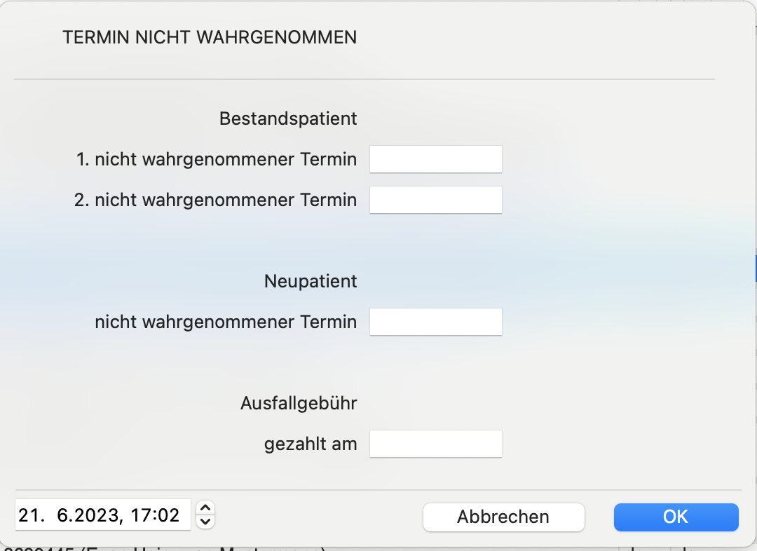

Ok. Weil mich das bei uns auch zunehmend nervt, habe ich mir jetzt ein CKE (siehe Screenshot) zur Dokumentation der nicht wahrgenommenen Termine gebastet (kann ich gerne ins Tauschcenter stellen). Das CKE soll bei jedem nicht angelegten Besuch neu angelegt werden. Kommt der Bestandspatient das 2. mal nicht, wird das Datum des 1. versäumten Termins automatisch übernommen. Die Marker werden dann über Aktionsketten/-bedingungen gesetzt bzw gelöscht.
Damit ist auch immer dokumentiert, wer wann das ganze eingetragen hat.
Die Mail an den Patienten, dass er nun gesperrt ist, könnte man auch direkt per Aktionskette versenden, dann gehts auch nicht unter.
