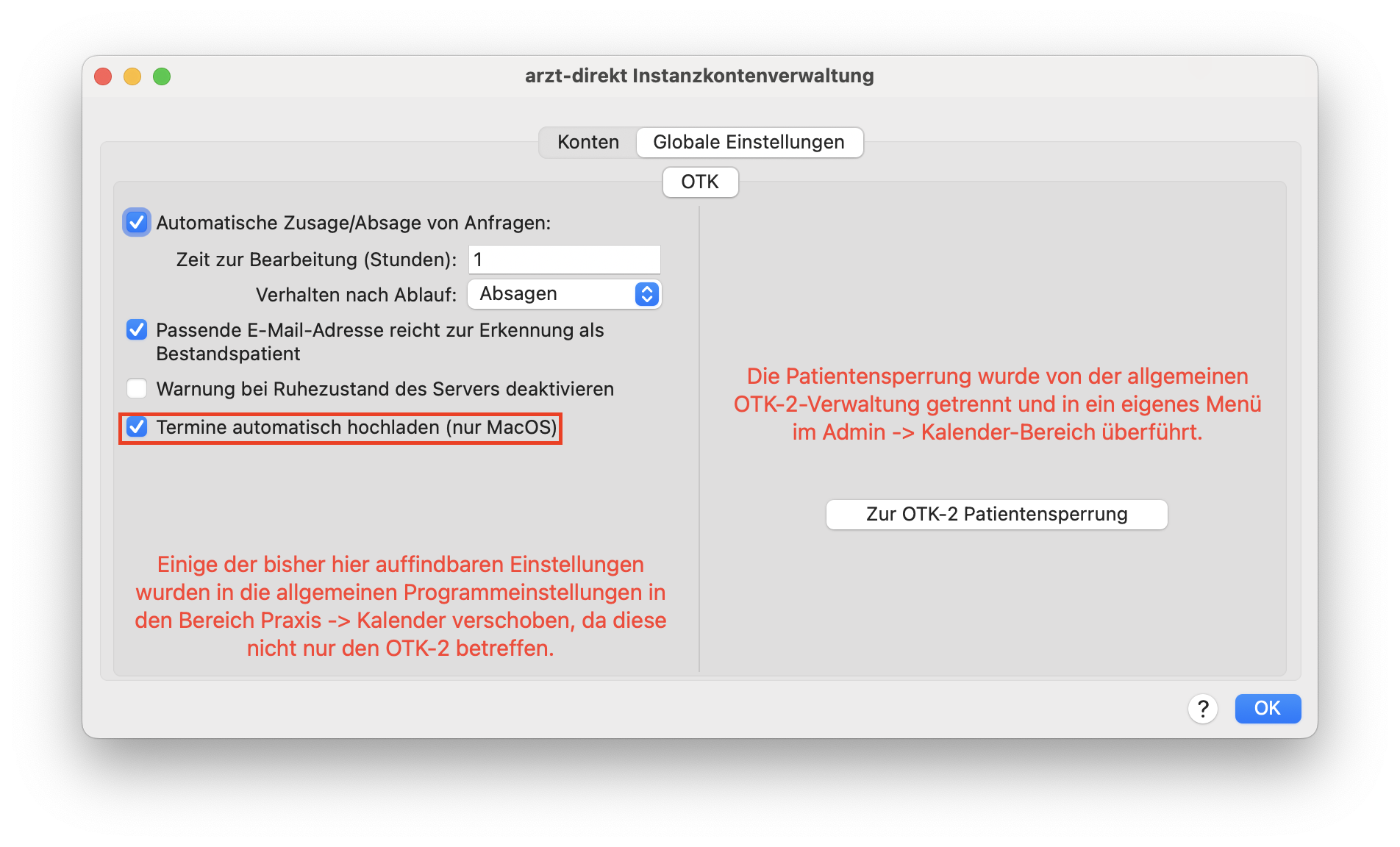

Die automatische Übertragung von OTK-Terminen in die arzt-direkt-App ist ab tomedo-Server-Version 155 und App-Version 2.8.0 integriert.
Hierfür ist weiterhin der Upload in den OTK nötig. Dies kann inzwischen auch in den globalen Instanzkonteneinstellungen aktiviert werden:
Der Terminkettenupload ist hierbei erst ab der 155 verfügbar.
