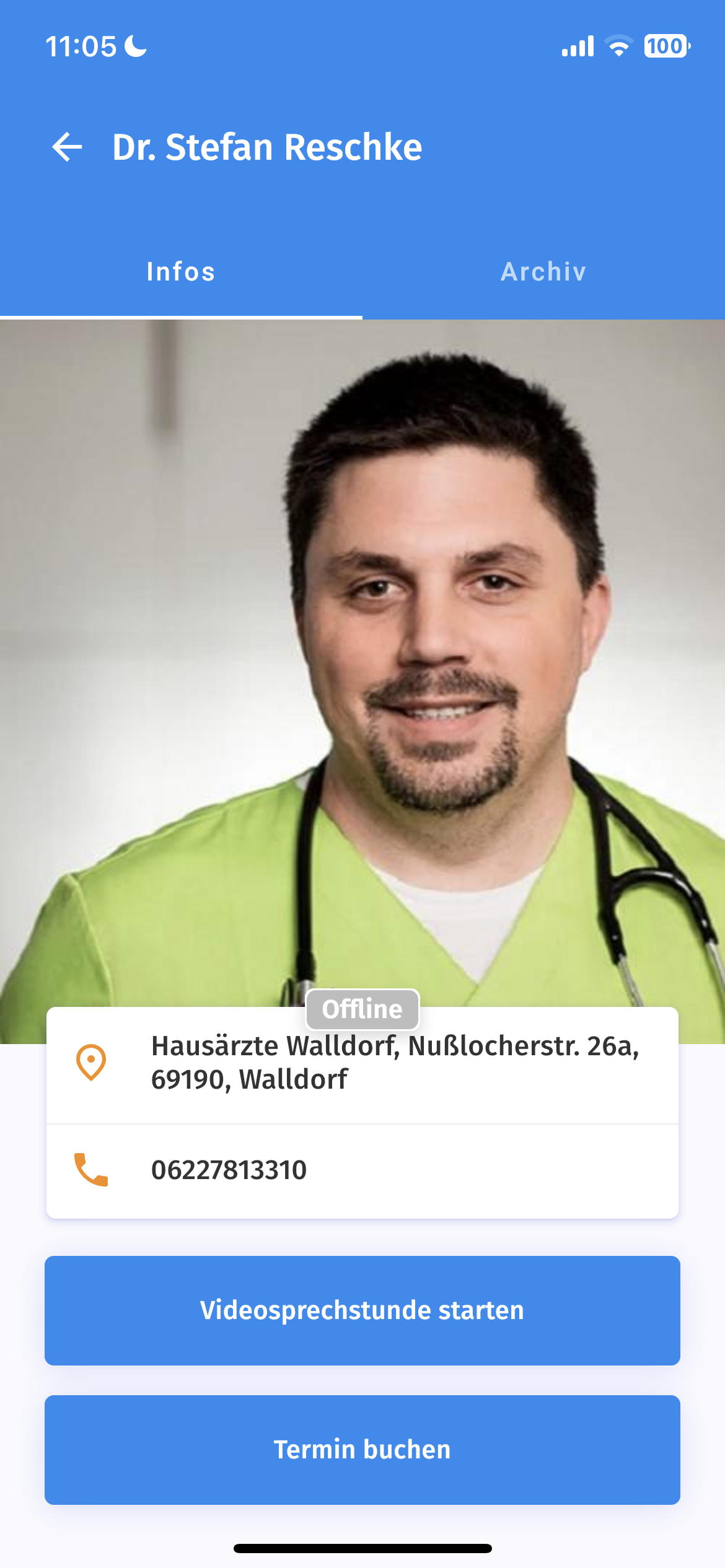

Janina Schroth
Ich habe Sie jetzt einmal gesucht und gehe über Ärzte und dann auf den Button Termin buchen.
Ich gebe Ihnen aber Recht, wenn Sie bei "verbunden" zu finden sind, dann kann man nur die Aktion "Chat" ausführen.
