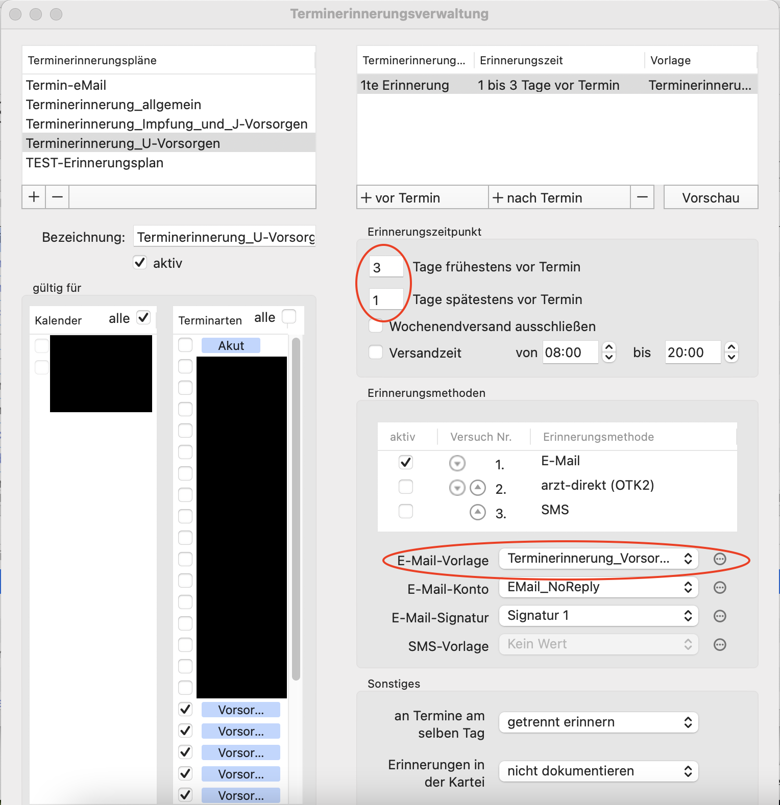

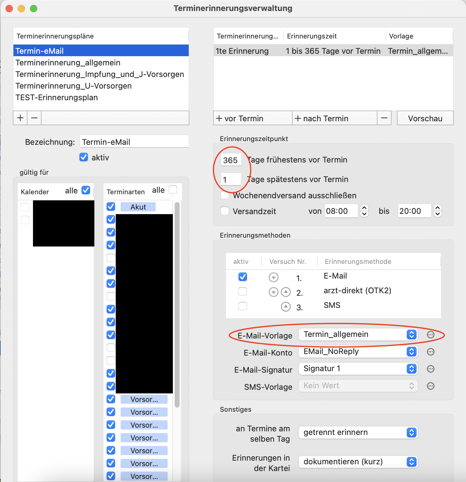

Wir haben die erste Erinnerung 365 (bis 0) Tage vor dem Termin, was dann der Termineinladung zum Zeitpunkt der Terminvereinbarung entspricht.
Dazu kommt dann eine Terminerinnerung 3 - 1Tag(e) vor dem Termin. Wer also einen Akut-Termin für den selben Tag vereinbart, bekommt nur die eine Mail. Wer einen Termin 2 Tage im Voraus ausmacht, hat halt die dopplten Mails, aber damit leben wir (bzw. die Patienten) ganz gut.

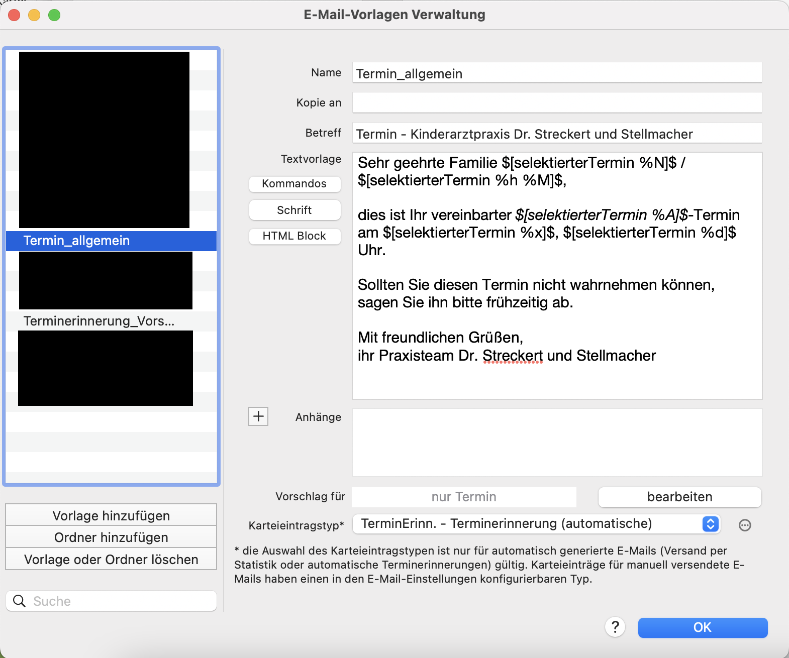

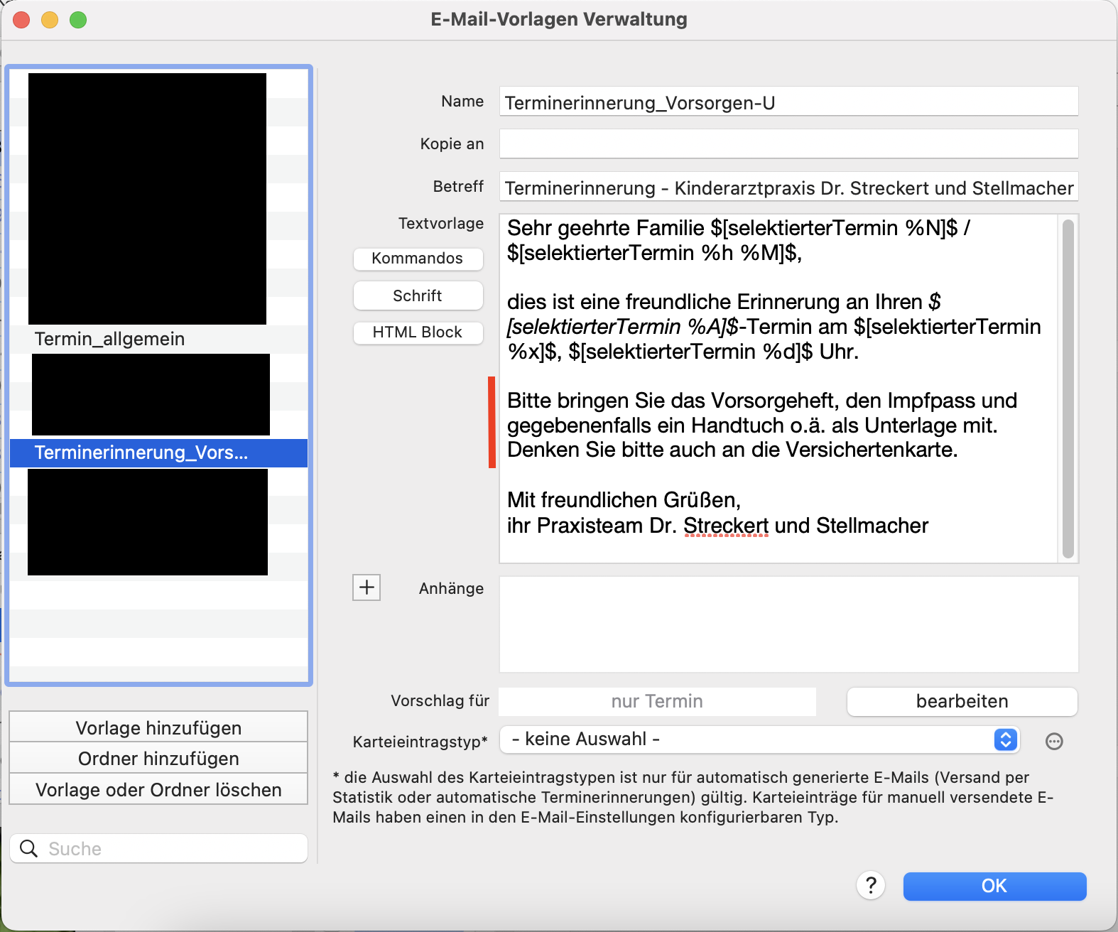

So wie Herr Streckert machen wir es auch, klappt hervorragend. Für die 1. Erinnerung, also die Bestätigung, haben wir eine andere Textvorlage eingetragen. So erhält der Patient dann tatsächlich auch eine Bestätigung und keine Erinnerung.

Hier die Beispiele für die Terminvergabe und die Terminerinnerung für die Kinder-Vorsorgen:

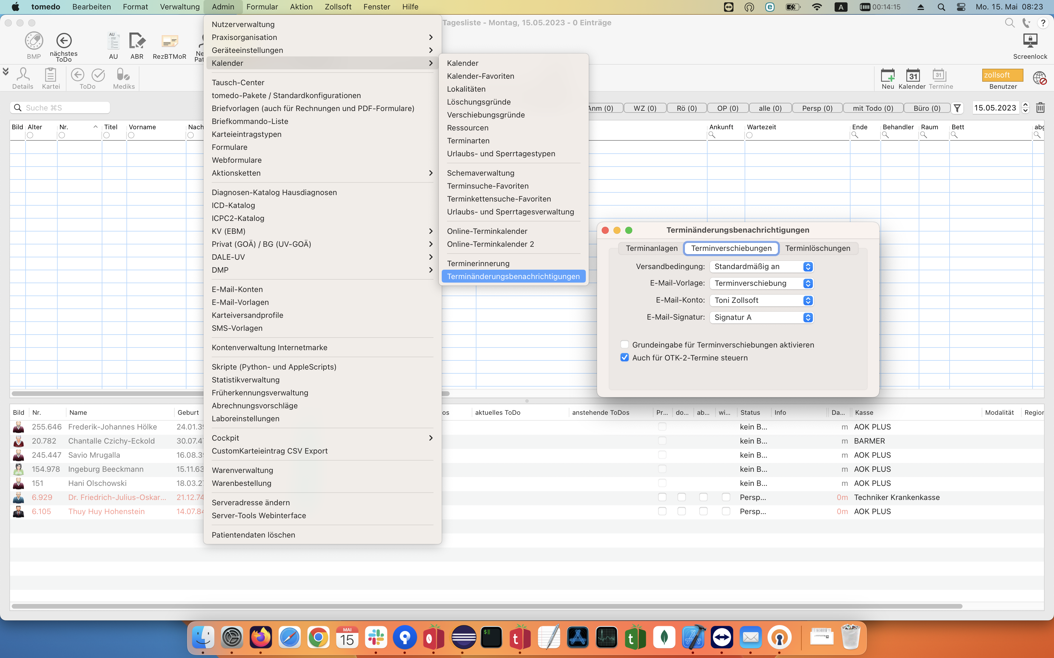

Toni Ringling
Guten Tag an alle Interessenten eines solche Features,
Seit einigen Versionen (124 soweit ich richtig sehe) gibt es dafür einen gesonderten Mechanismus, dieser lässt sich an der folgenden Stelle aktivieren:
Dort muss mindestens die Versandbedingung von "Nie" umgestellt werden - "Immer" sendet ohne Abfrage, die "Standardmäßig"-Optionen senden nur nach Abfrage (und entsprechend mit der Checkbox standardmäßig ab- oder angehakt). Wenn kein Konto und keine Vorlage angegeben sind müssen diese bei Versand manuell angegeben werden.
Der Versand findet statt, sobald das erste Mal anscheinend ein Patient vorliegt (i.e. wirklich Patient zugeordnet oder direkt Daten in den Termin Daten eingegeben). Der Versand geht bisher nur per Mail und wenn der Versand nicht gestartet werden kann (z.B. keine E-Mail-Adresse oder unzureichende Kontakterlaubnisse), dann landet die Sache in der entsprechenden Inbox.
Mit Wiederholungsterminen ist die Sache noch nicht kompatibel und für einen besseren Umgang mit Kettenterminen ist ein Update auf die bald herauskommende 127 zu empfehlen.
