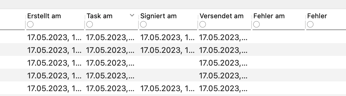

Ich muss diesen alten Beitrag nochmal aufgreifen, da das Problem weiterhin besteht.
Beim Ausstellen eines eRezeptes möchte tomedo für jedes einzelne Medikament die PIN für die Signatur. Da die Wartezeiten doch recht lang sind, versucht man zwischendurch etwas anderes zu erledigen, und gelegentlich ist dann die Zeit abgelaufen, diese einzugeben. Im Ergebnis habe ich ein Rezept "versendet", auf diesem aber nur 1 oder 2 von 3 Medikamenten "signiert". Die Möglichkeit, diese Signatur erneut anzustoßen, gibt es nach wie vor nicht. Löschen und neu ausstellen ist angessagt, was den sowieso bereits viel zu zeitraubenden Vorgang nochmals verzögert.
Ich probiere ja gerne aus, wir haben die arzt-direkt app zunehmend im Einsatz, aber so macht das keinen Spaß.

A. Hoffmann
WÄre ein kleiner Komfortgewinn, daher der Name, ändert aber nichts am eigentlichen Problem, dass ohne Signatur versand werden kann und dann eine erneute Signatur nicht möglich ist.

Martin Kraus
Sehr geehrter Herr Hoffmann,
das Problem ist uns tatsächlich neu und wir müssen versuchen das intern nachzustellen. Ich kann mir vorstellen, dass das Problem dadurch entsteht, dass Sie bei einem Teil der Rezepte in einen Timeout beim signieren laufen, aber die Versandsfunktion anschließend fälschlicherweise denkt, alle Rezepte wurden korrekt versendet und das Datum setzt. Daher würde ich vermuten, dass die von Herrn Hesse angesprochene Variante dennoch Abhilfe schafft. Außerdem können Sie in Einstellungen -> Praxis -> Mediks das Häkchen bei "standardmäßig Stapelsignatur für eRezepte verwenden" setzen. Das sorgt dafür, dass sie ihren PIN bei einem Stapel von Verordnungen nur noch einmal eingeben müssen und sollte somit das Problem auch umgehen. Alles weitere müssen wir noch Untersuchen.

A. Hoffmann
Danke für den Hinweis mit der Stapelsignatur, das werde ich mal ausprobieren. Komfortsignatur geht bei mir leider nicht.
