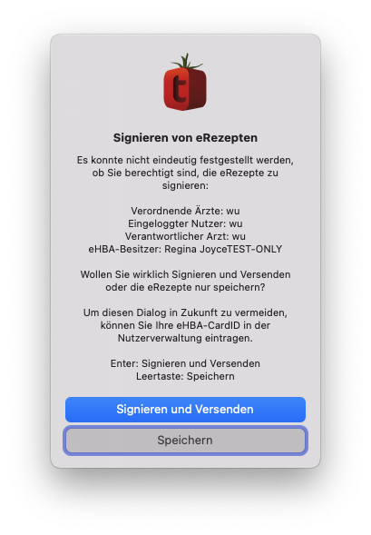

wenn 'je' der Arzt ist, der für das Rezept verantwortlich ist (dessen LANR auf dem Rezept steht), dann muss 'je' auch das Rezept signieren und die Komfortsignatur aktiviert haben.
Der Dialog, der erscheinen sollte:
Die einzige Möglichkeit, dass dieser Dialog nicht kommt ist wenn der eingeloggte Nutzer gleich dem verantwortlichen Nutzer ist und der verantwortliche Nutzer das Card-Handle seines HBAs in der Nutzerverwaltung hinterlegt hat.
Nur so können wir sicherstellen, dass der verantwortliche Nutzer auch wirklich der Besitzer des HBAs ist.

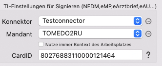

Falls der Dialog weiter nicht angezeigt wird (und generell keine Rezepte versendet werden können) hilft es eventuell auch das Modul unten in der eRezept-Verwaltung einmal zu stoppen und erneut zu starten.

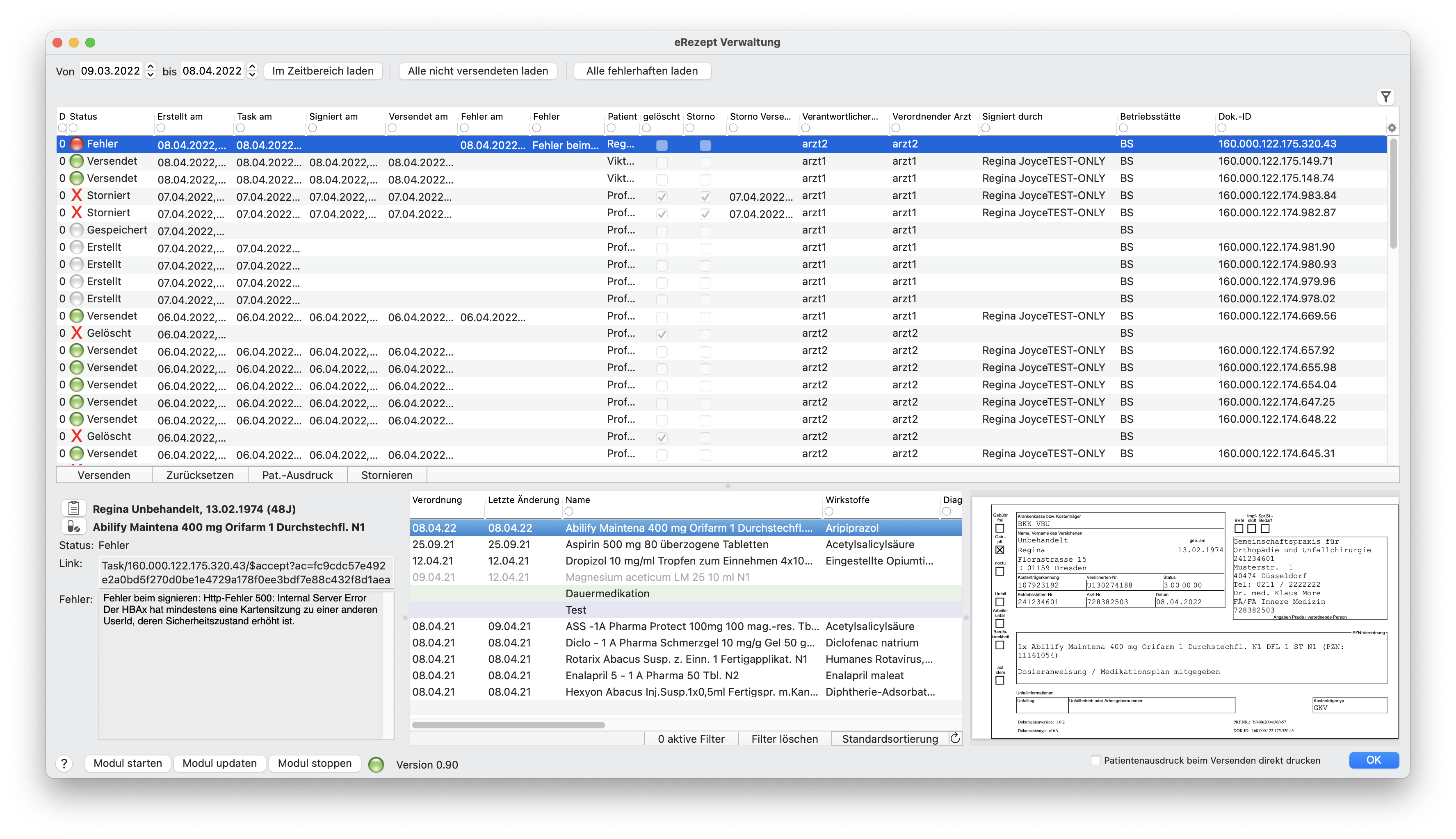

Mit der v1.111 (vorrausichtlich Anfang Mai), haben wir einige Wünsche umgesetzt:
- Das Rezept wird als Vorschau angezeigt
- Der Medikamentenplan des Patienten wird angezeigt
- Button, um direkt in die Bisher-Liste des Patienten zu springen
- Nutzerspezifische Konfiguration, was beim Öffnen der Verwaltung automatisch geladen werden soll
- Nutzerspezifische Konfiguration, was bei Doppelklick auf eine Zeile passieren soll (Kartei, Medikamentenplan, Bisher-Liste)

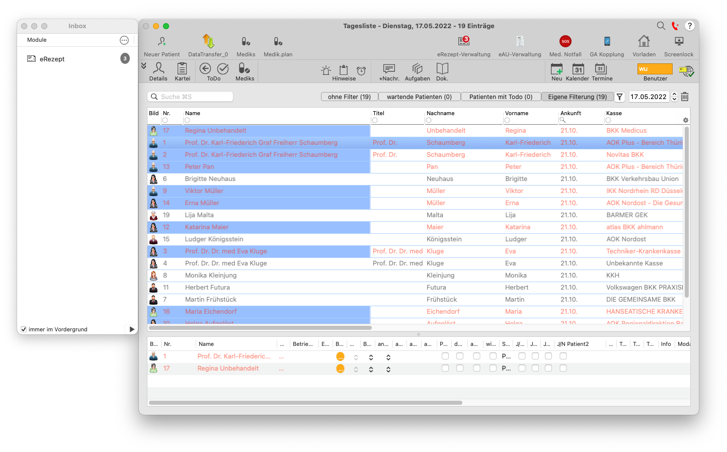

- Button in der Symbolleiste mit Anzahl der für den eingeloggten Nutzer zu versendenden Rezepte, bei Klick wird die Verwaltung mit den zu versendenden Rezepten geöffnet

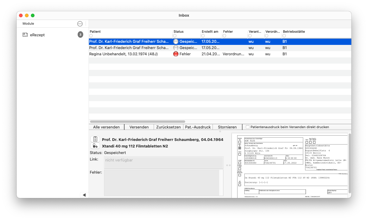

- INBOX-Integration eRezept: Dockbare INBOX, in der die Anzahl der für den eingeloggten Nutzer zu versendenden Rezepte angezeigt wird, bei Klick wird direkt das Verwlatungsfenster mit den zu versendenden Rezepten geöffnet (bzw. direkt in der INBOX angezeigt)
- Button in der Verwaltung um direkt alle angezeigten Rezepte zu versenden
