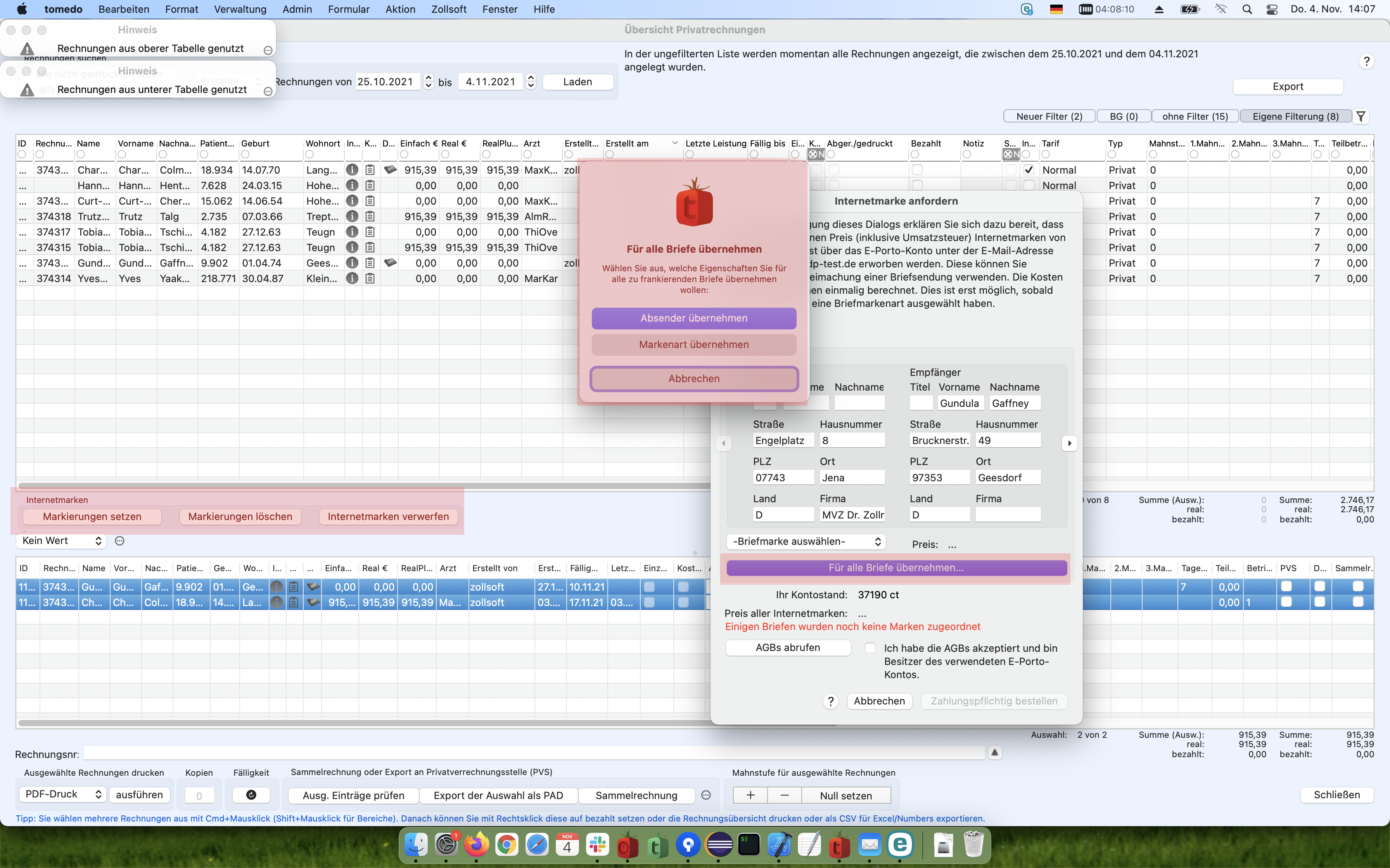

Ich muss das nochmal aufs Tableau bringen: Nun haben wir Rechungen geschrieben, erstmal 20 zum Drucken in der Privatrechnungsverwaltung in das untere Fenster gezogen. Hier muss ich jetzt bei jeder Rechnung erstmal ein Häkchen machen für die Internetmarke. Kann man da nicht auf eine "Stapelverarbeitung" machen? Als nächstes gehe ich auf Drucken: es stimmt, das Häkchen bei den AGB muss ich nur einmal machen. Aber ich muß für jede Rechnung die Adresse nochmal bestätigen und die Art der Marke Auswählen. Ist das von der Post so vorgegeben? Wenn ich normale Rechnungen drucke muß die Adresse ja auch nicht nochmal gecheckt werden, schliesslich sind das die hinterlegten Rechnungsdaten. Und die Marke könnte man doch am besten auch für alle Rechnungen zusammen auswählen... oder noch besser, automatisch anhand der Seitenanzahl... Wenn das zu kompliziert ist oder wegen der Heterogenität der Praxen (unsere Rechnungen als Hausarzt sind so gut wie nie länger als 2 Seiten, uns reichen also immer 80ct, das mag bei einem operativen Kollegen anders sein) nicht geht wäre es zumindest hilfreich, wenn das PopUp die letzte Auswahl speichert, dann müsste man nicht jedes Mal wieder die Standardmarke auswählen.
Sind alles nur kleine Kritikpunkte, aber die vielen kleinen Punkte bedingen am Ende, daß die Brieferstellung mit Internetmarke nicht schneller sondern eher langsamer geht...
Toni Ringling
1. Es gibt zwischen den beiden Tabellen einen Bereich mit drei neuen Knöpfen. Mit diesen kann man alle ausgewählten Briefe für die Frankierung markieren.
2.Es gibt im Internetmarkendialog einen Knopf zum Alles-Übernehmen. Damit können Sie von Briefen einfach den Absender und die Markenart für alle anderen Briefe übernehmen. Nachdem Sie die Markenart übernommen und die AGBs bestätigt haben, sollten Sie dann eigentlich die Marken kaufen können.
Hier ein Bild mit den relevanten Anteilen in rot markiert:
Zu der automatischen Markenart überlegen wir uns noch etwas. Momentan schwebt mir da vor, dass man die minimalen Seitenanzahlen für die verschiedenen Markenarten einstellen kann (falls irgendjemand besonders dichtes Papier oder erstaunlich schwere Umschläge verwendet).
Falls das Programm bei Ihnen nicht so erscheint, bzw. andere Probleme auftauchen, bitte ich um Rückmeldung.

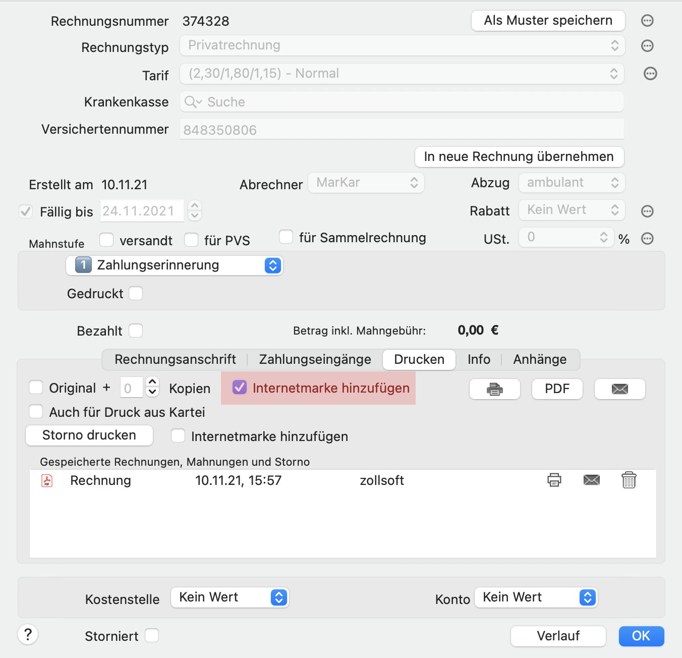

Toni Ringling
Die Internetmarkencheckbox ist im Drucken-Reiter des Detail-Dialogs enthalten. Ich vermute Sie haben gedruckt indem Sie "gedruckt" angehakt haben, oder ist dem nicht so?
Es wäre mögicherweise zu bevorzugen, die Internetmarkencheckbox auch nochmal mit hochzuziehen - neben die "gedruckt"-Checkbox - damit man nicht erstmal in dem Reiter suchen muss.
Hier nochmal markiert:
