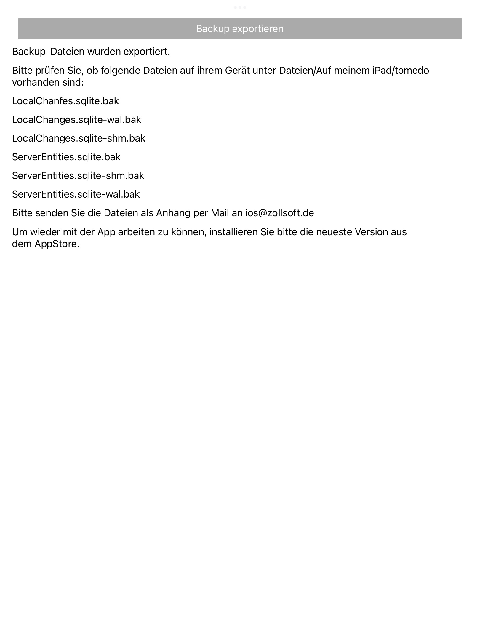

ja habe die mail da gefunden danke da kommt nun backuop exportieren. Ich klicke das mal :)
[gelöscht]
There we go. Wie schicke ich diese files? Einen filebrowser hat IOS ja nicht. "Dateien App" ok.
Lena Leistritz
Ja, das stimmt. Um die Dateien zu sehen und zu verschicken müssen Sie die tomedo-App verlassen und in die "Dateien"-App Ihres iPad wechseln. Dort müssen Sie den Ordner "mein iPad" auswählen und dort wiederum den Unterordner "tomedo". In diesem Ordner sollten sich jetzt 6 Dateien befinden. Diese können Sie, wenn Sie Sie lange antippen, mittels "Teilen" per Mail versenden.

Man kann sogar komprimieren und habe sie über Maildrop an IOS@ versandt.

Wie geht es nun weiter Frau Penno, kann ich an dem Ipad wieder aus dem Appstore Tomedo IOS herunterladen und wird es korrekt synchronisieren? Laden sie mir die Daten im Backup die ich ihnen geschickt habe auf meinen Server? Sind die Daten intakt?
Lena Leistritz
Guten Morgen,
wir haben Ihre Daten erhalten und werden sie als Backup auf Ihrem Server einspielen. Diesbezüglich wird sich unser Support in Kürze bei Ihnen melden. Mit der Version 2.21.6 (382) sollte die Synchronisierung Ihrer Daten wieder funktionieren. Diese Version wird gerade von Apple geprüft. Sie können aber bereits mit der Beta-Version der 2.21.6 (382) arbeiten, diese scheint Ihnen ja bereits zur Verfügung zu stehen. Bitte kontaktieren Sie mich, falls dies nicht der Fall sein sollte.
Lena Leistritz
Wir haben so eben das Backup bei Ihnen eingespielt. Leider wurden erstellte Karteianhänge (in der App aufgenommene Fotos und importierte Dokumente) nicht im Backup gesichert, sodass die Karteienträge zwar angelegt wurden, die entsprechenden Fotos aber nicht vorhanden sind. Alle weiteren am iPad vorgenommenen Änderungen sollten wiederhergestelt sein. Ich bitte nochmals um Entschuldigung.
