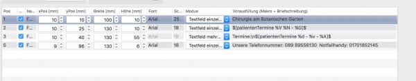

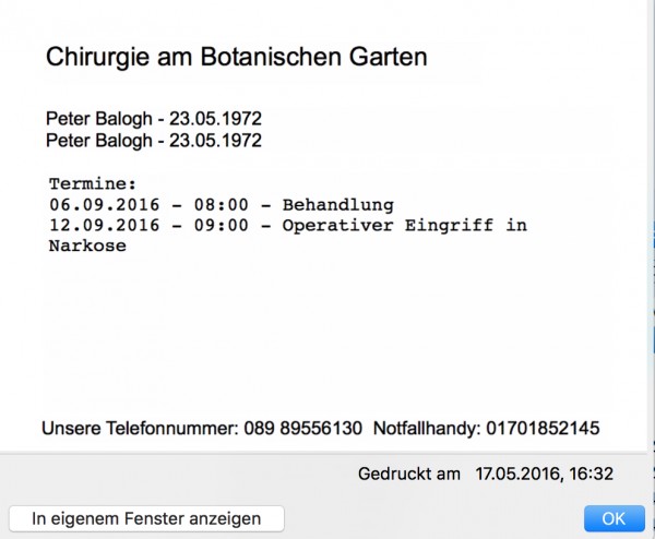

Bei einem Doppeltermin wird eine Zele doppelt genommen. Hier ist es
$[patientenTermine %V %N - %G]$
Marcus Thierfelder
Danke für den Screenshot, damit ist es einfach zu sehen/beheben.
Ich denke Sie wollen in die 2. Zeile in die Vorausfüllung sowas hier eintragen:
|P_VN| |P_NN| - |P_Geb|
oder
$[pv]$ $[pn]$ - $[pg]$

Das Kommando $[patientenTermine blablabbub]$ listet alle Termine des Patienten auf. Jeweis ein Termin pro Zeile. "blablablub" ist nur das Format für jeden einzelnen Termin. Und genau so wird dann jede Zeile bestückt.
$[patientenTermine %V %N - %G]$ mach dann
Vorname_t1 Nachname_t1 - Geburtsdatum_t1
Vorname_t2 Nachname_t2 - Geburtsdatum_t2
Hier kommt dann n-mal die gleiche Zeile. Das ist in dem Falle aber nicht wirklich sinnvoll. Sinnvoll sind hier Kommandos ala
$[patientenTermine %d - %i]$
