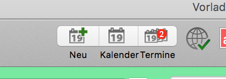

2) in den 3 Hauptfenstern gibt es jetzt in dem Patiententerminknopf eine rote Zahl die anzeigt wieviele zukünfitige Termine ein Patient hat. (ab v1.40)
