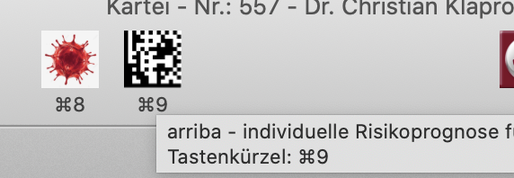

Dennoch einige Merkwürdigkeiten. Beim Bewegen der Maus auf das Icon wird folgende Fehlinformationen angezeigt.
