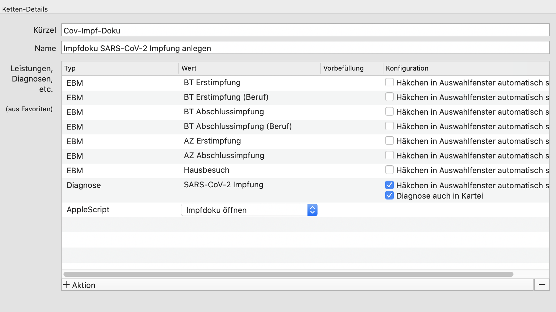

David Stenger
Bei anstehendem ToDo wird der Checklisteneintrag angelegt.
Hier ein Bild der Aktionskette, die beim Beenden des Impf ToDo ausgelöst wird. Wir nutzen die "normale" Impfdoku. Wie gesagt, die Chargennummern ändere ich Wochenweise in den Favoriten.

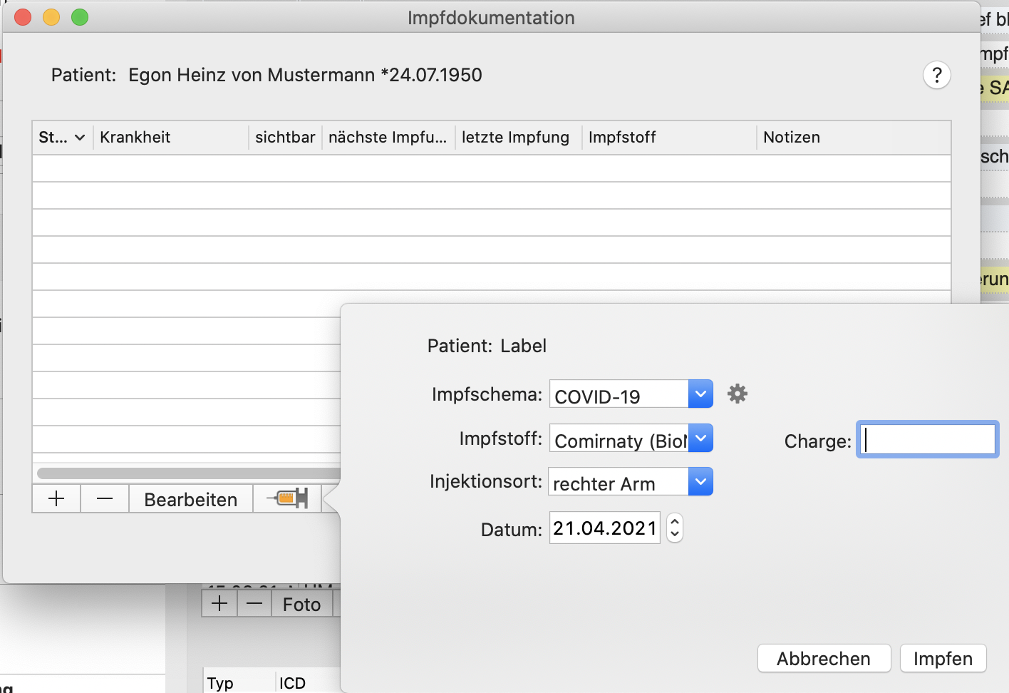

Matthias Müller
Also am Ende der Aktionskette öffnet sich die Impfdoku? Wenn ja, können Sie von der mal einen screenshot posten?
VG
Impfung -6T
David Stenger
bitteschön
